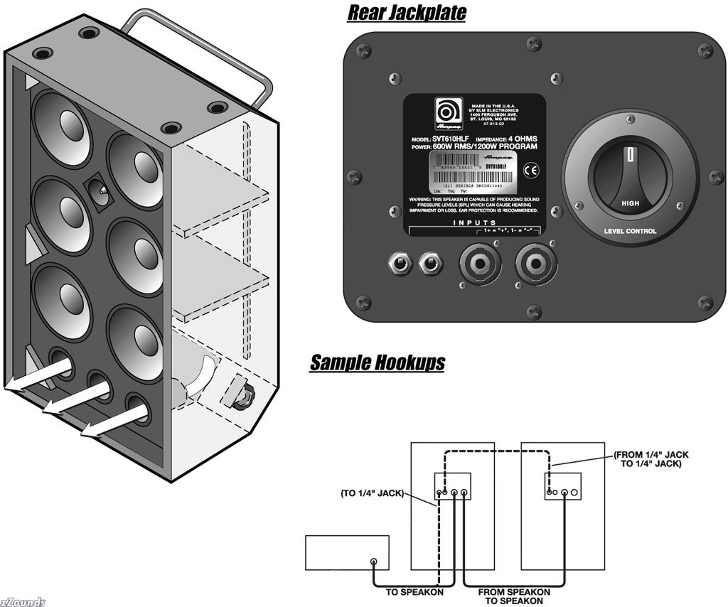

ich weiß nicht in wiefern die zeichnung im "owners manual" stimmt, damit wäre die HLF so aufgebaut wie ich es plane?

Da der Impedanzgang einer Box sowieso nicht linear ist und 4 Ohm Boxen auch gern mal 3 oder 5 Ohm haben können ist es dem SVT denk ich wirklich völlig egal. Den Max Weber hab ich das mal gefragt ob der Mywatt das verträgt mit den 5,3 Ohm und der sagt auch dass es völlig egal ist. Es kann gut sein dass so manche vermeintliche 5,3 Ohm Box eine reinrassige 4 Ohm Box ist!

Genau es gibt eine 6x10 vom Ampeg welche dieses Konzept nutzt. Allerdings benutzen die meines Wissens nach die selben Lautsprecher für die geschlossene und die BR-Kammer.
Ich stehe auf den Punch einer geschlossenen Bassbox, würde aber für die 6x10 nur 2 Lautsprecher in ein geschlossenes Gehäuse bauen, wo sich dann wieder das Problem ergibt dass es keine Lautsprecher gibt die viel Leistung abkönnen und sich trotzdem ím geschlossenen Gehäuse wohlfühlen.
