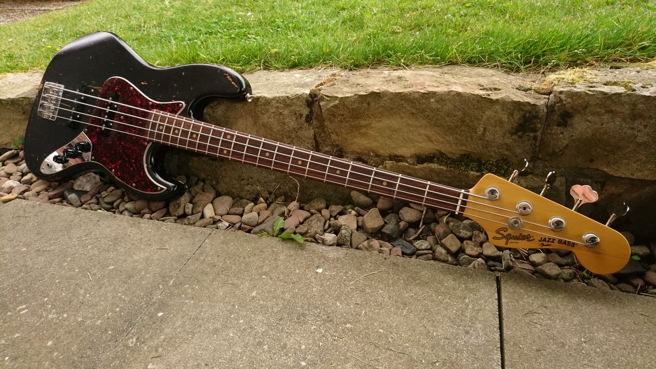

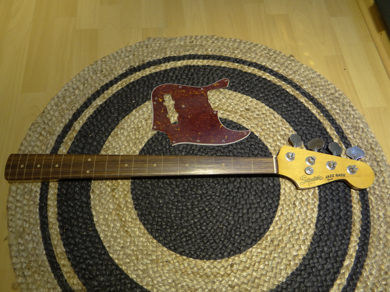

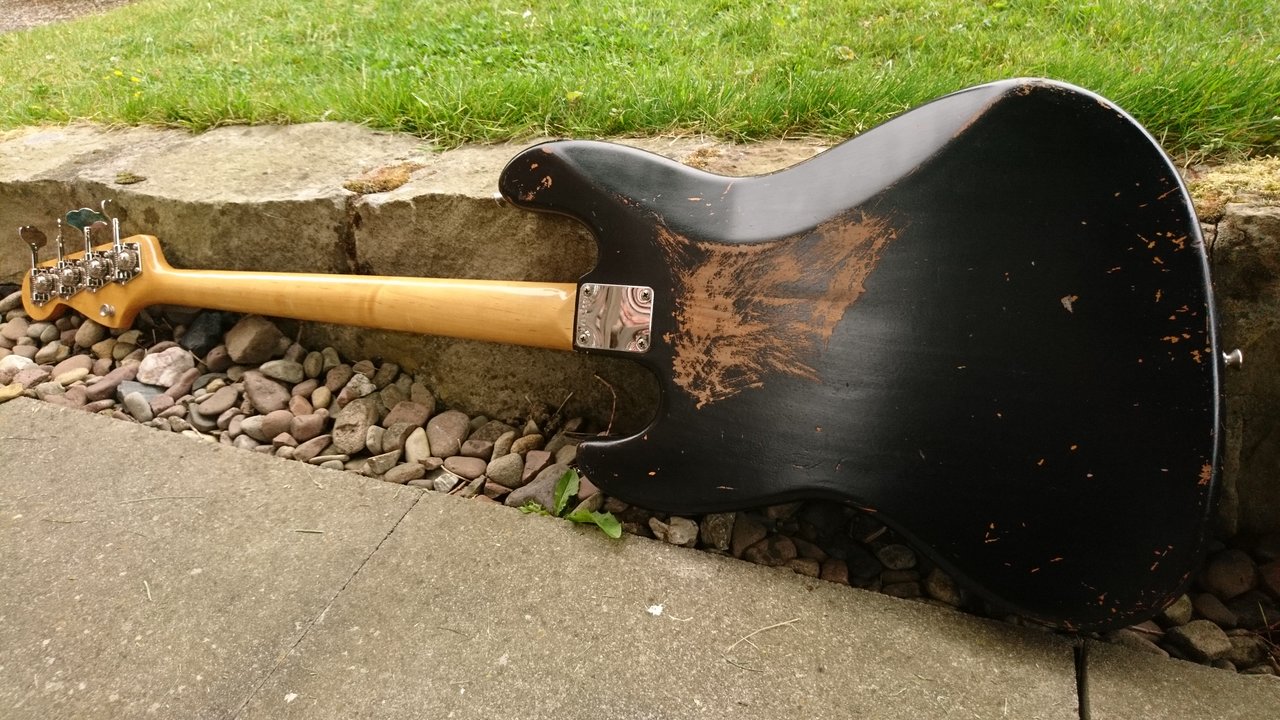

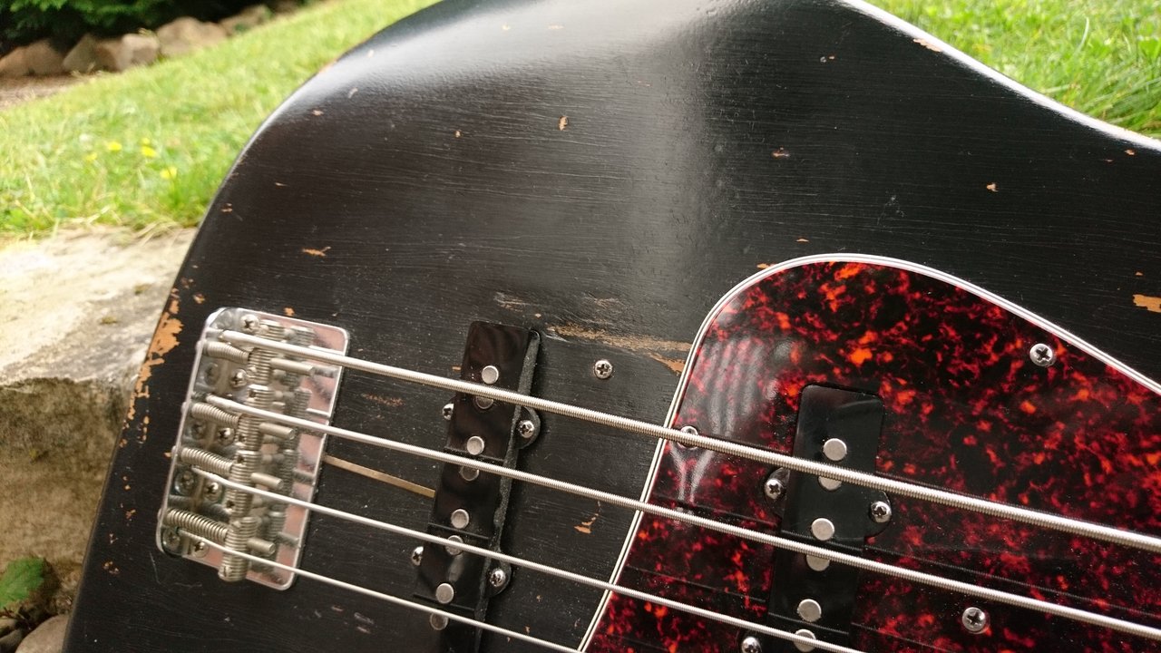

Bass Nr 47:
gekauft bzw. ersteigert bei ebay:
Fretless inkl. Flight Case Koffer für 386,00 (ich habe sogar ne Rechnung)
Zustand: Na ja, Fretless, Quaterpounder Bridge PU...
Offensichtlich war der mal schwarz...Dieser ist aber ein NON Export, wegen der anderen Tuner!

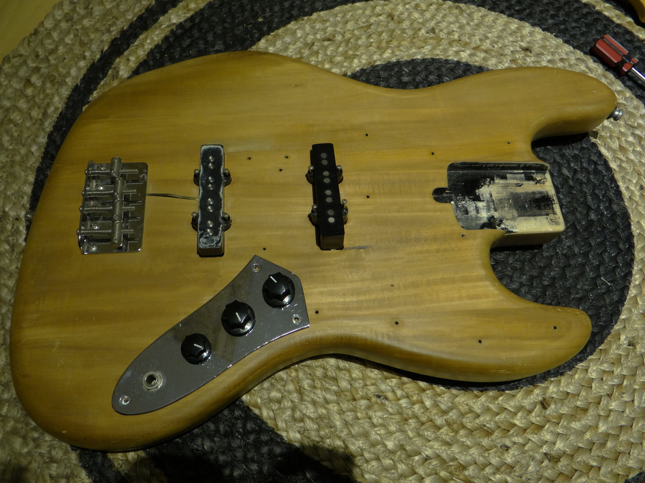

Also, da ich schon zwei Fretless habe und ich lined Fretless nicht mehr mochte, habe ich mich ans Werk gemacht.
Den Holzkitt entfernt(ich kannte da ja schon!), die Bünde neu gesetzt, aberichtet, den Body lackiert und einen Bridge PU besorgt, der leider neu gewickelt werden musste.
Bei LeoSounds erledigt, dazu wieder Resolites von Gotoh:
Reaktionen: LovinRomance, Gunni, DerNuLz und 3 andere

..und in welchem Umfang?
Es gibt

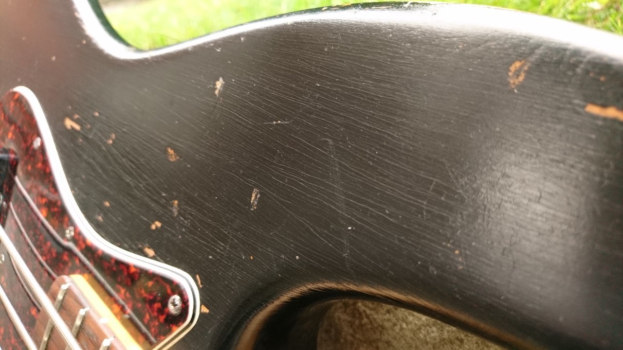

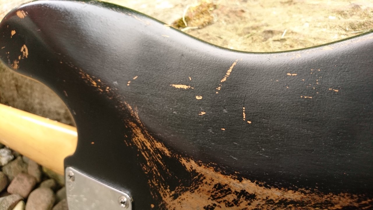

a) einen speziellen Klarlack, der die Risse "produziert"
b) Kollegen, von denen ich gelesen habe, dass sie den Lack erst mit einem (Heißluft-)Föhn erwärmt und anschließend mit Kältespray behandelt haben um den Effekt zu erzielen
und ansonsten passiert das einfach im Lauf von 40+ Jahren :D
  • #454
Oder c) ein Nitrolackiertes Instrument einfach mal in nem kalten Winter über Nacht im Auto lassen und am nächsten Nachmittag rausholen... sollte schon ausreichen :D
Reaktionen: LovinRomance und Hozzy
  • #455
Oder d) mit einem Cuttermesser die Risse von Hand selber “schnitzen”
Reaktionen: LovinRomance, uncool sam und rootbert
  • #459
Yeah, viel Spaß! Bitte mit ausführlichem Bericht und Ergebnispräsentation im Leominaten-Thread, aye? :D
  • #460
Zu den Rissen: Alle genannten Methoden kenn ich auch, aber hier war es den Body ölen mit Hartöl und bevor es trocken war lackieren. Ich wollte, dass der Lack schlecht haftet und sehr leicht ab geht. Quasi mit nem Fingernagel.. So relict der Body im Zeitraffer... Die Risse sind hier mit der Maserung und nicht, wie bei Fender üblich, gege die Maserung...Ich geb aber zu, dass der schon sehr glücklich gelungen ist...
