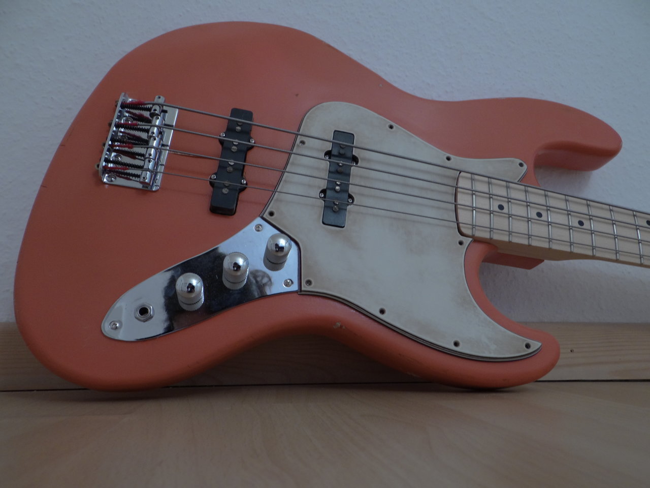

Fernandes Limited Edition, gekauft in einem echt häßlichen rot, das war so wie das Race Red von den Affinities, einen Lackierversuch gestartet und endlich meine Vorstellung von Fiesta Red gefunden!
Und weil ich schon so viele andere Bässe im Kopf hatte, habe ich den verkauft. Und bereue es. Super abgerichteter Hals, DiMarzio UltraJazz verbaut, keine 4 KG Gewicht....

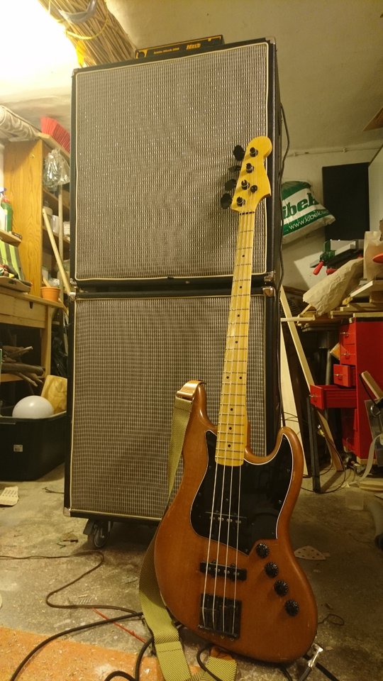

Bass Nr 50)

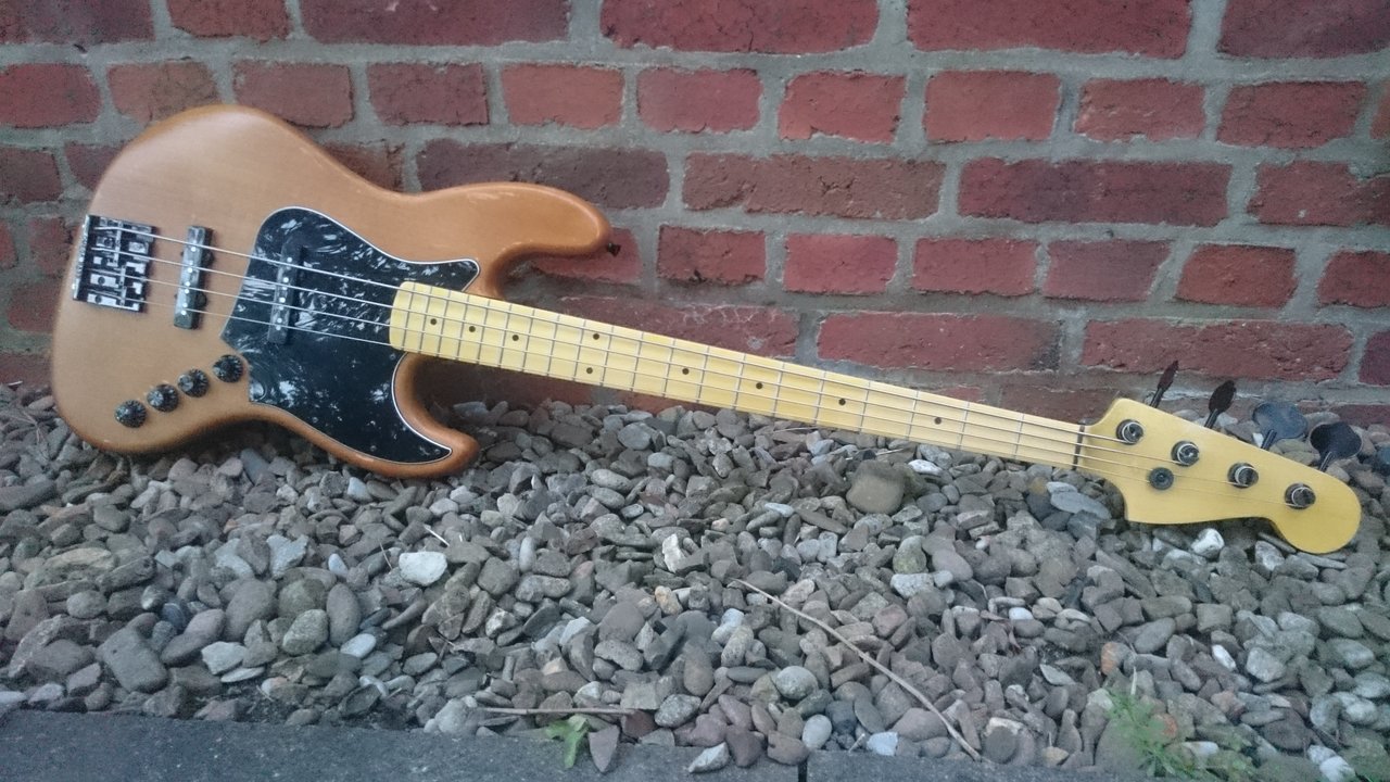

Mr Brown:
ESP 80s Body in transparentem Brown, Northwest Guitars Neck, Lindy Fralin 10%, Omega Bridge, Wilkinson Tuner, 2 Vol 2 Tone Regler, Gibson Knobs.
Moderner fülliger Sound, superbequem..
Auch ein Keeper...
Auch hier habe ich den Body vor dem lackieren geölt, damit der im Zeitraffer aged, den Lack kann man mit einem Fingernagel abpulen, alle Stellen sind also quasi echtes Relic....
Reaktionen: ATK411, LovinRomance, jogurt und 8 andere
  • #466
Bass Nr 50)
Mr Brown:
Auch ein Keeper...
Ist das eine optische Täuschung oder läuft die E-Saite so krumm über den Reiter?
Der Hals scheint auch nicht in der Flucht zu sein, die G-Saite macht einen grenzwertigen Eindruck.
Reaktionen: LovinRomance
  • #467
Nein,ja,nein, ja..
Die E Saite läuft etwas krumm über den Reiter, weil die Fralins schon sehr weit im Spacing sind, irgendwie gibt es da doch hier und da einen Millimeter Unterschied. Dazu kommt, daß der Reiter etwas nach außen gekippt ist, genauso wie der G Saiten Reiter.... Der Hals ist in der Flucht, jedoch war der alte Sattel ein Schnellschuss, das ist mir auch mal aufgefallen und dann habe ich den geändert. Mit ein paar optischen Mängeln muss man leider leben, wenn man einen 80s ESP Body mit einem neuen Hals und einer neuen Bridge zusammenstellt.
Reaktionen: LovinRomance und stoneface

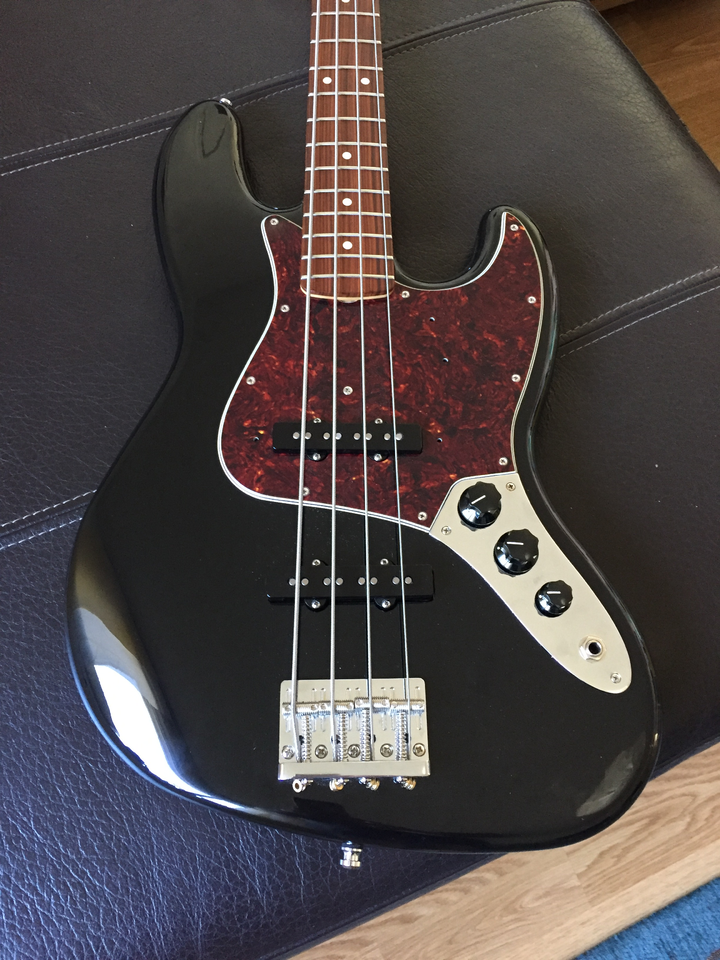

  • #468
Da braucht man aber keinen ESP Body verheiraten...Mein 2019er MIM Fender Jazz Bass (Player Serie) hat auch das "leichte" Missverhältnis von Brücke zu Pickup. Will sagen, das sieht bei mir genauso aus, wie bei Deinem Frankenstein. Ist aber wurscht, weil es nur die Optik, nicht aber die Funktion, das Handling und den Sound betrifft. Wobei das mit dem Standard Blechwinkel auch nicht korrigierbar ist. Ich habe einen "Bastard" verbaut - Grundplatte eines "NoName-Gotoh-Verschnitts", die Böckchen dann von einer Fender Vintage Bridge, also die mit den Rillen. So kann man das dann auch ganz gut ausgleichen...
Fender schafft es selbst heute immer noch nicht zum Spacing passende Brücken zu verbauen. Plus die üblichen "Toleranzen" beim Setzen der Bridge. Kommt auch immer wieder vor, als ich das letzte mal beim Music Store war hingen da etliche Fender rum, wo die Saiten meilenweit daneben waren...
Um das auch mal bildlich zu zeigen:
Reaktionen: LovinRomance, Hozzy und stoneface

  • #470
Das Bild sollte Aufklären:
Die Knicke der nach außen gekippten Reiter wirken unterschiedlich, der Sattel ist hier schon neu.... Der Hals läuft gerade.
Und nur anbei, hier sind es MEINE Unzulänglichkeiten, die zum Ergebnis führen und nicht welche ab Werk...
Reaktionen: LovinRomance und claudio

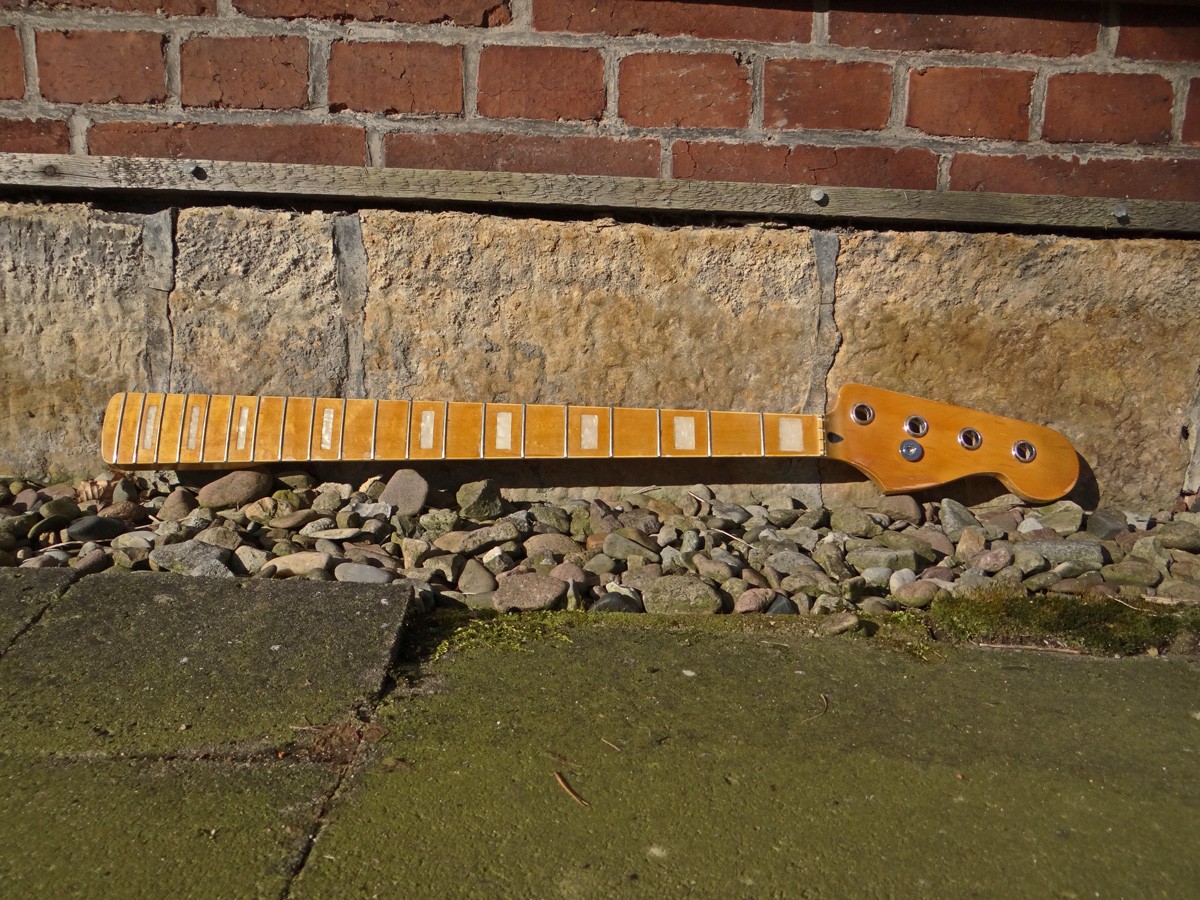

Um das Jahr 2018 noch zu beenden:
Ein paar Necks habe ich noch verbauen wollen, aber habe es nicht getan:
Ein nicht so gelungener Versuch eines Road Worns:
Der war besser:
Reaktionen: LovinRomance und Hozzy

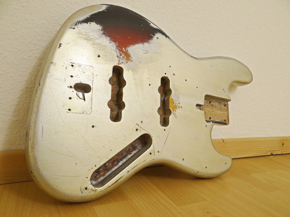

  • #472

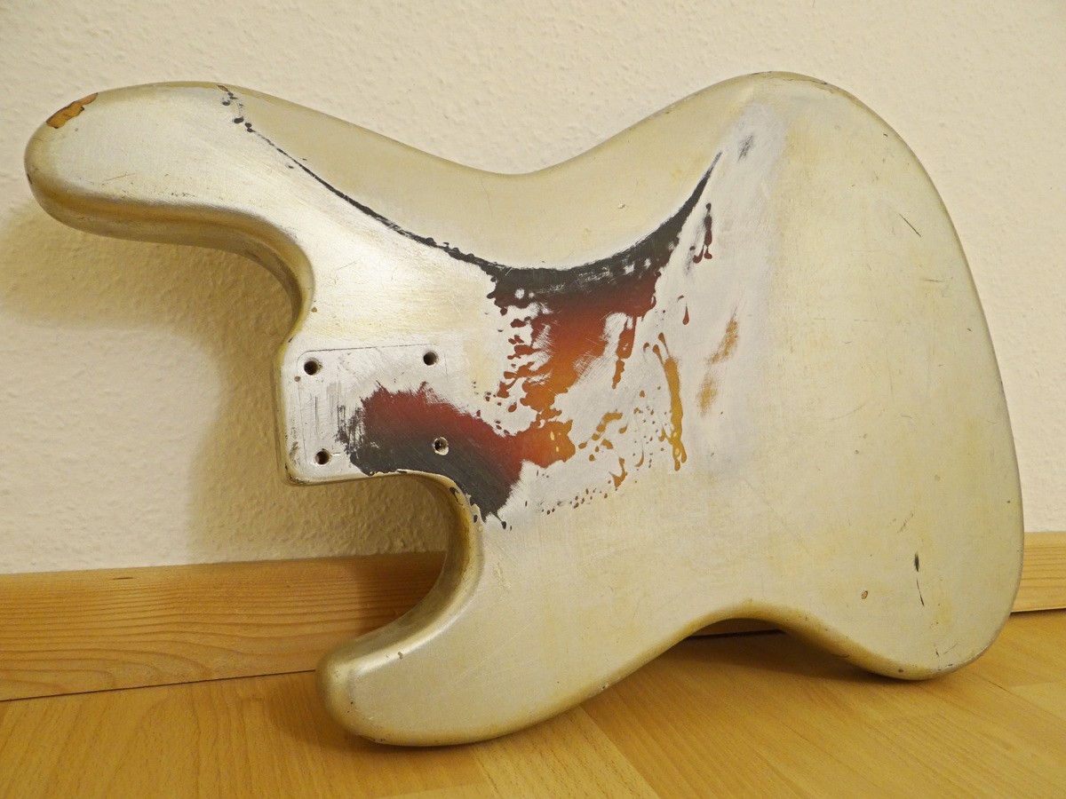

Und hier die 2018er Bodies, die Solo weggingen:
Falsches Fiesta Red, es ist irgendwie zu orange geworden:
Dann hier ein P Bass Body, den ich nicht lackieren konnte, weil er einfach zu gut in Natur aussah..
Und zu guter letzt ein Ibanez Body, der silber lackiert wurde und den ich den Road Worn Look verpasst habe, da ich mir dachte, dass der ein Overspray war, verkauft habe ich den, weil der ein 70s PU Spacing hatte...

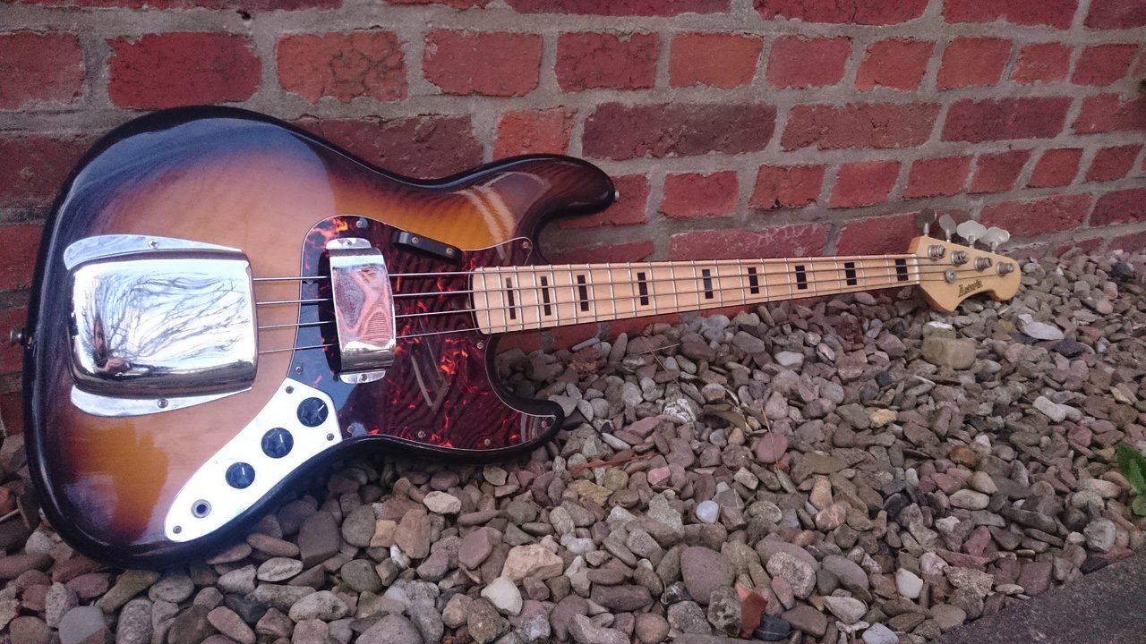

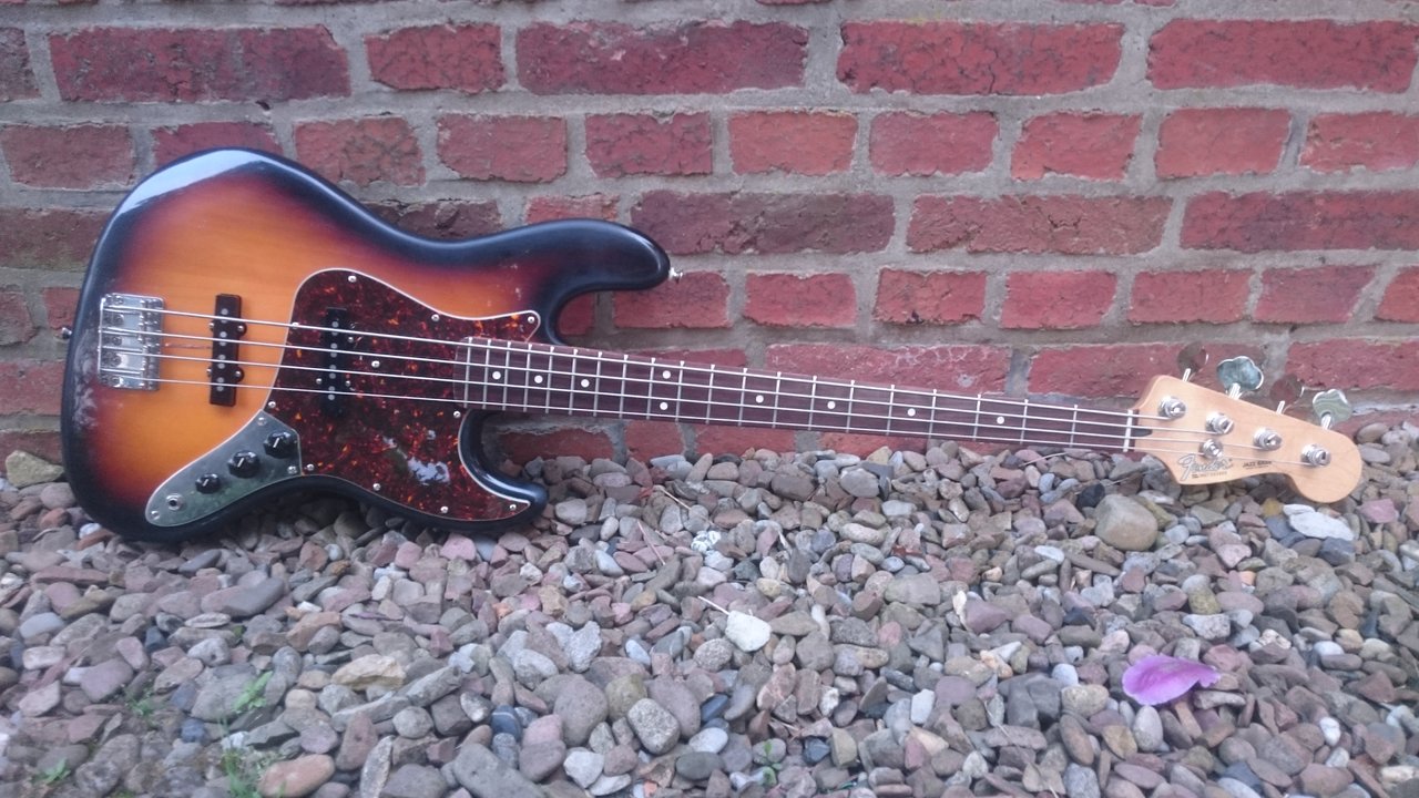

Und irgendwie kehrt man immer zu den Anfängen zurück:

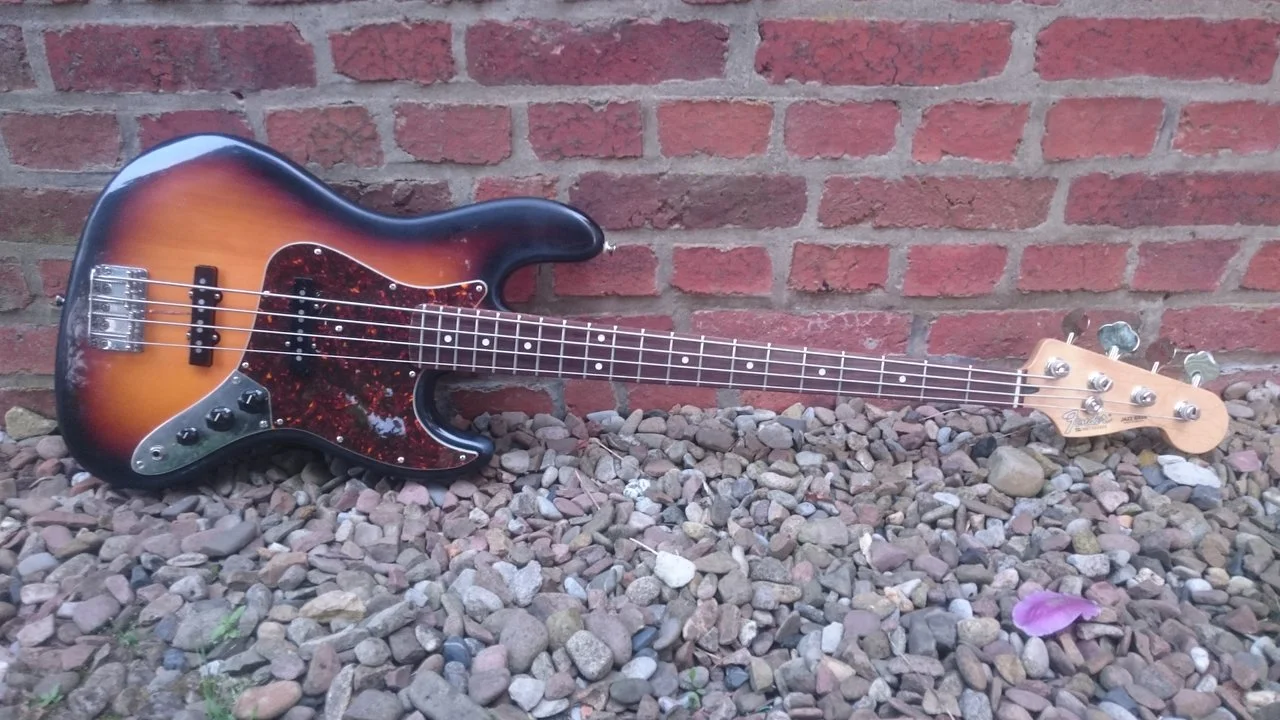

Bass Nr 52), Sunburst Tortoise die wievielte? mmpf.Hier hatte ich mal versucht den Poly-Glänzlack zum Mattlack zu verwandeln.

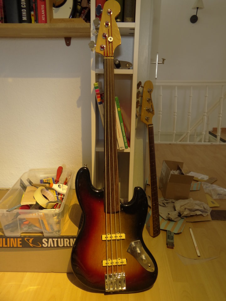

  • #475

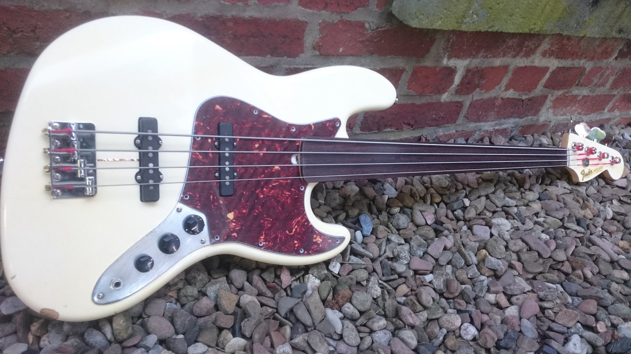

Bass Nr 53 war wieder ein Fretless, den ich nicht brauchte, aber Bock hatte, was zu basteln.
Fender Mexico Classic 60s Body mit Göldo Fretless Neck.
Leider hatte ich Geldnöte zu der Zeit....Also nach knapp 2 Monaten wieder verkauft, leider kommen da noch mehr, wo ich so handeln musste(Elternzeit der Frau mit ElterngeldPlus Bezug.....)
Reaktionen: LovinRomance, TomW, anbra und eine weitere Person

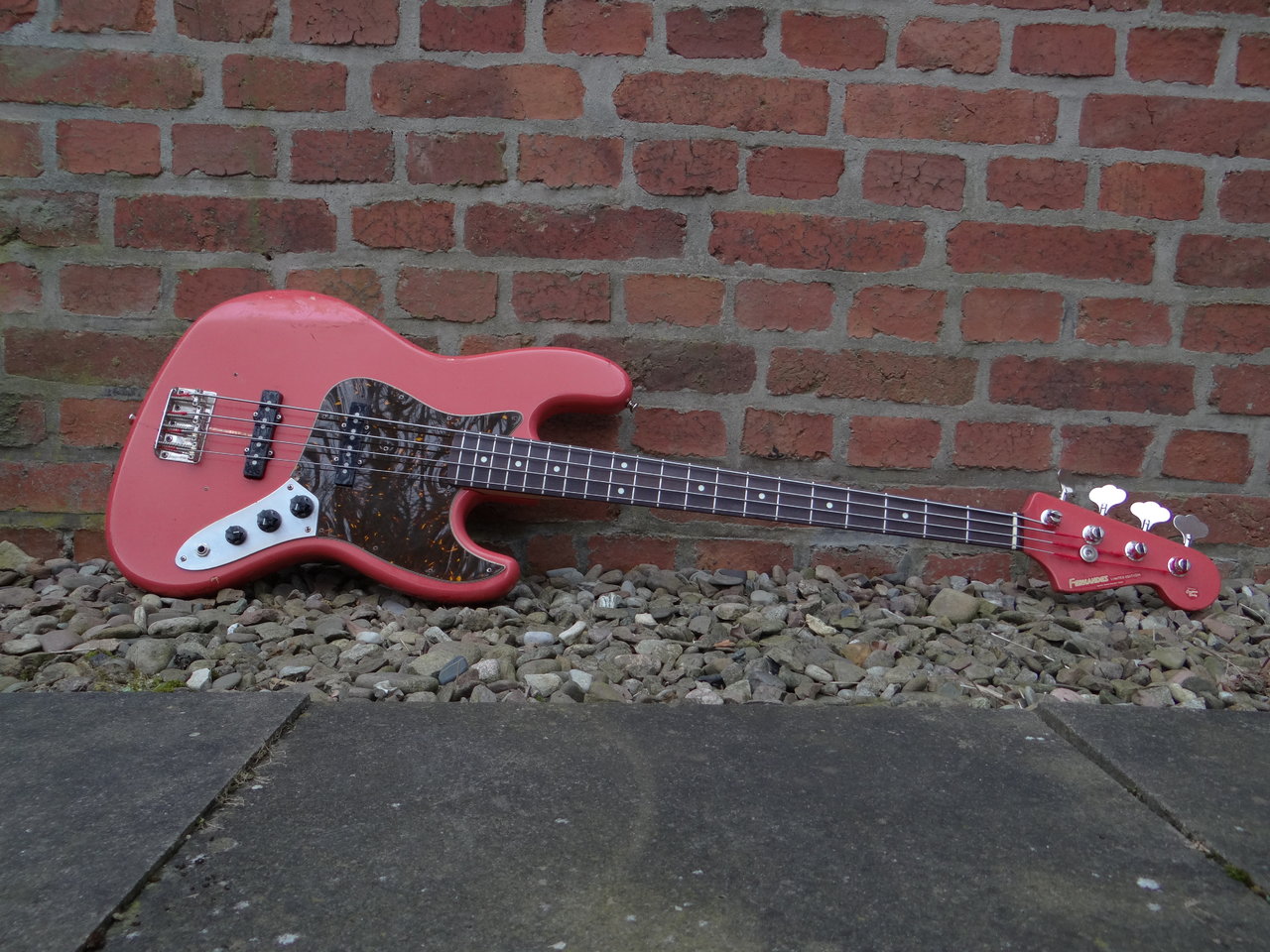

  • #476

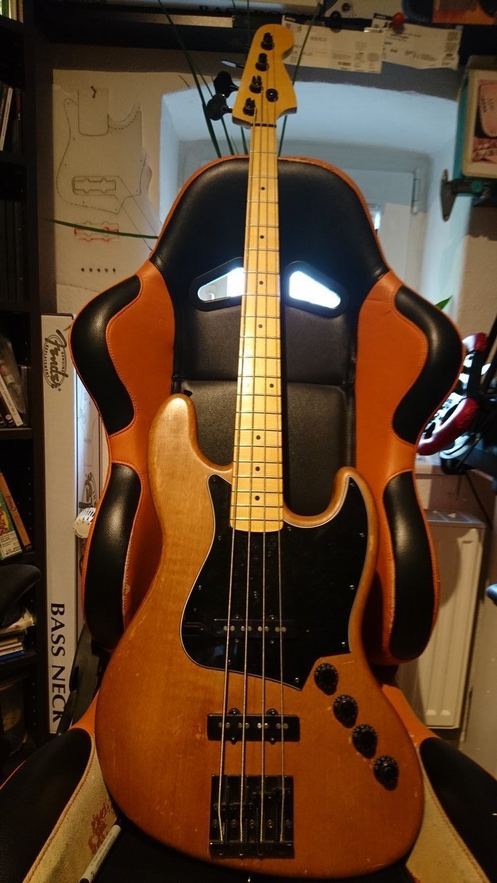

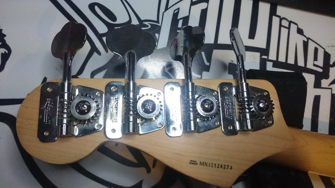

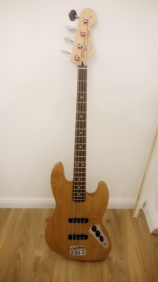

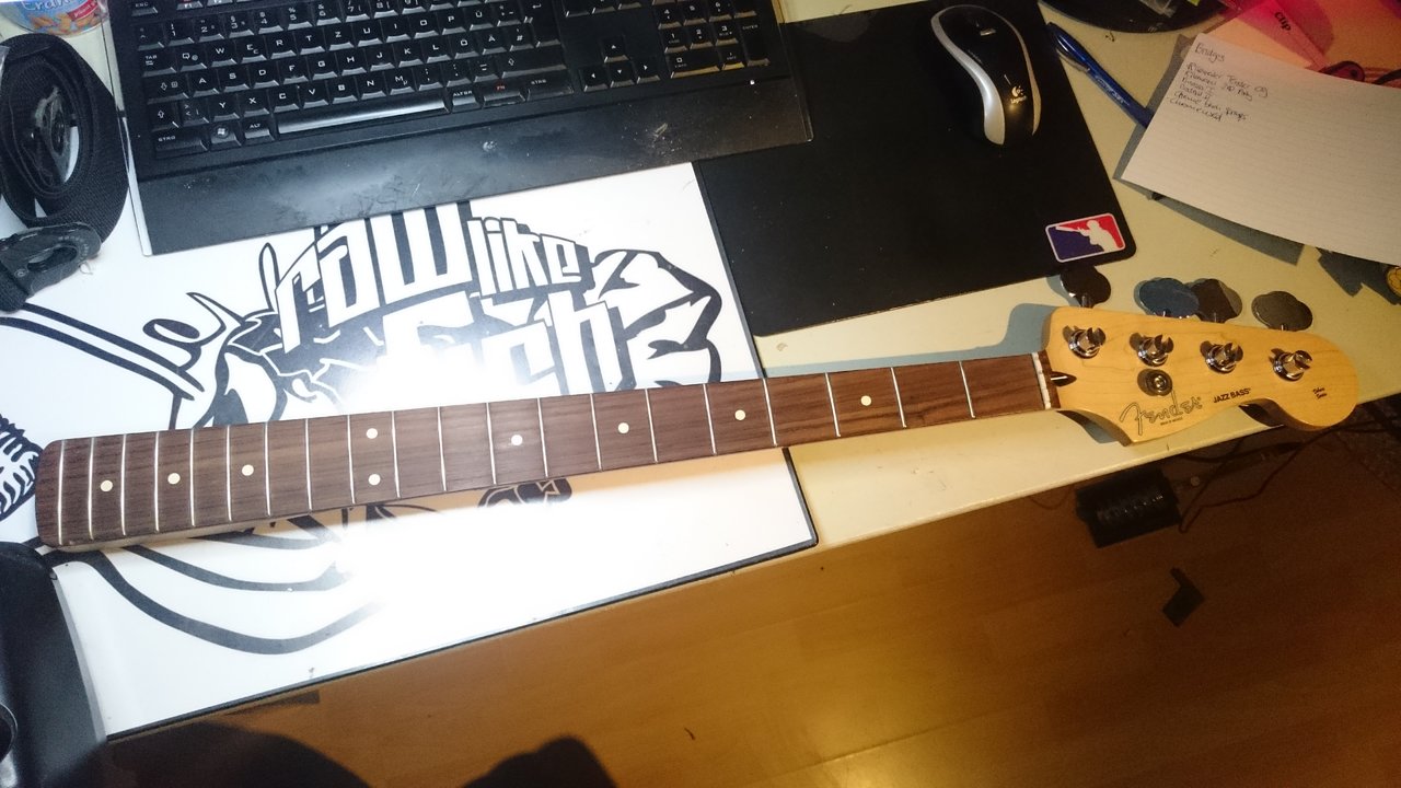

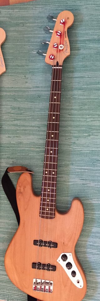

Tja, das Jahr 2018 ist beendet und mein schöner Bass den ich von Dir habe wird nicht erwähnt?
Mitte Oktober:
Der Body Bauer ist Salvatore Saldaneri aus Messina, da kommt der Body her.
Fender MiM Hals mit Wilkinson Tunern.
Reaktionen: LovinRomance und Kalmar
  • #477
  • #478
Auf jedefall bitte mit Bilder von Dir und vielleicht noch Deine passende Geschichte (und die seines Bruders) bestücken... ich freu mich schon darauf! :bier:
  • #479
Mitte Oktober:
Anhang anzeigen 396275Anhang anzeigen 396276Anhang anzeigen 396277Anhang anzeigen 396278
mmh, ich habe meine Datenbank noch mal durchgesehen, irgendwie ist das was durchgerutscht.... Ich weiß allerdings auch warum: Den Body hatte ich gekauft um Ihn zu lackieren, aber dann für mich festgestellt, dass ich den besser nicht lackiere, weil er in Natur viel besser aussieht.
Und da ich Ihn nicht als ganzen Bass in USE hatte, sondern nur auf "Kundenwunsch" zu einem gemacht hatte, zählt er in dieser Auflistung nicht mit.
Aber ja, bei den Bodies aus 2018 hätte er dabei sein sollen..
Enjoy it..

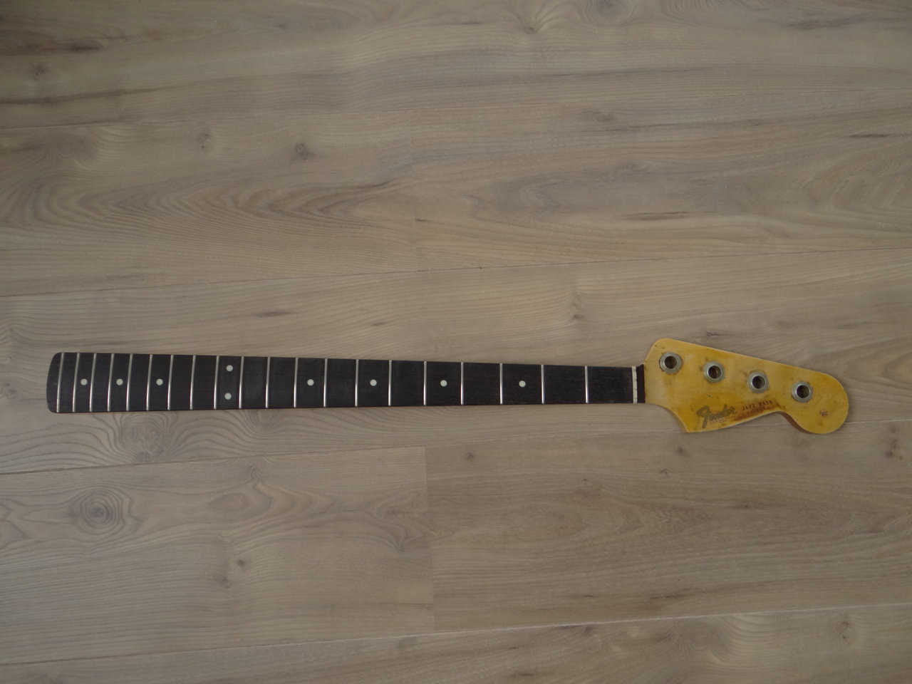

  • #480
Ich dachte Du hättest noch einen zweiten für Dich behalten, täusche ich mich da?
Auf jeden Fall noch mal genau Deine Infos über den Bass:
Mensur: ca. 86 cm (34’’ inch) Long Scale
Der Erle Body ist 2 teilig, Bookmatched.
Geölt und mit dünnem Nitro Klarlack Finish.
Der Body wurde ganz leicht an manchen Kanten geaged für den typischen entlackten 60s Fender Bass look. So kommt er auch rüber, die Maserung ist einfach fantastisch.
Made in Italy
Gewicht leer 2400 Gramm.
Loaded : Rillenreiter 60s Bridge von Fender,
Fender Original / Vintage Pickups, ControlPlate 3x Cts aus einem Fender Mexico Geddy, mit Vintage JazzBass Knobs, dazu eine neue Chrom Neckplate
Fender MiM Rosewood Neck (Fender JazzBass deluxe Neck)
Wilkinson Tuners
Ich habe ihn dann mit mit Thomastik JF 344 Flats bestückt (auch wenn Du mir Coco Rounds empfolen hattest... :D)
