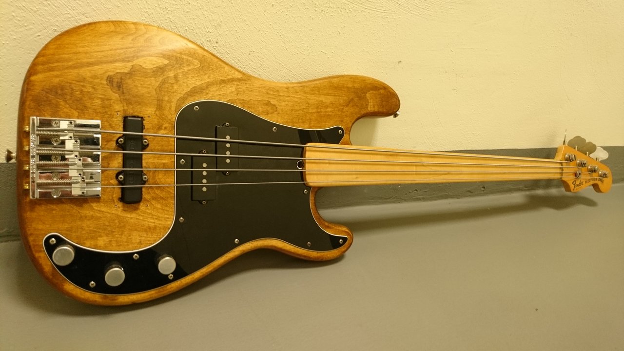

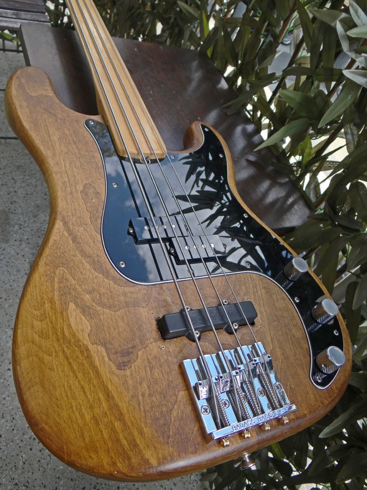

Bass Nr 40 ) und der letzte in 2016
1978er Fender Precision Fretless Neck aus USA für 490 €, den Hals habe ich auf JazzBass Maße (38mm breit und dünner!) geraspelt, gefeilt, mit einem hohen Einsatz an Blut, Schweiß und Tränen, dazu einen Messing 38mm Sattel
Der Body ist ein Squier JV PJ Bass SEN Body, den ich ausser Bucht habe(leider hatte der schon das Loch für die Buchse in der Zarge!), der J ist an der 70s Postion, ein Bartolini J der schön hochmittig kommt, ein Antiquity II P Bass Pickup, eine gute alte BadAssII, Cocco 110er Nickels.
Und Klaro, CTS Potis
Der Bass wiegt unter 4,2 KG
Diesen Bass gebe ich nicht mehr her!

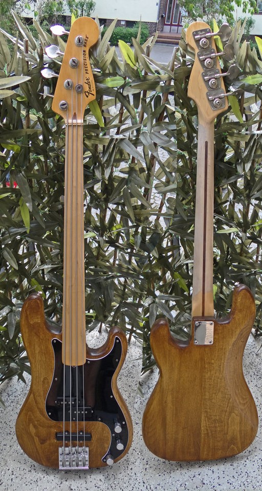

  • #404
Anhang anzeigen 386814Anhang anzeigen 386815
Sahnestück! Kein Wunder, dass der ein "Keeper" ist ;) Dass er mir mit ohne J besser gefallen würde, brauch ich ja nicht zu schreiben, das hatten wir ja schon zugenüge :D
Reaktionen: LovinRomance, stoneface und Bassman135
  • #405
Jo, der hat was! Schönes Teil!
Die Badass wäre mir persönlich optisch viel zu bullig und klanglich erdrückt sie oft viele Bässe.
Ich hätte auf den Blechwinkel gewechselt.
Dazu hätte ich gleich eine Frage: wieso hast du die 70er Position bevorzugt? Magst du die allgemein mehr als die 60er oder liegts speziell am Bartolini?
Hintergrund ist, dass ich meinen Frankenstein-Preci mit einem J ergänzen will. Der Bartolini liegt schon bereit. Jetzt bin ich aber eher auf der 60er-Seite, weil mir der Bridge-PU bei meinem Fenix JB (60er) besser gefällt als beim Fender Jaguar Deluxe (70er). Beim BB414 klingt er auch gut, da muss ich mal messen, wo der genau sitzt.

Wäre das ein P ohne J, dann hätte ich das auch gemacht, aber, die BadAssII wirkt der Kopflastigkeit entgegen, denn die 70s Fender Tuner sind sehr schwer(ich weiß @Hozzy).... zusammen mit dem Bartolini spiegelt der Bass so die End 70s im Sinne des Umbauwahns und der aufkommenden Tuning Teile so richtig wieder.. Meine Meinung.
Reaktionen: LovinRomance, stoneface, Bassman135 und eine weitere Person
Ich habe an meinen anderen PJ auch den J weiter an der Bridge, also in 70s Position. Da ist der Sound ja bekanntlich dünner, hochmittiger und straffer im Ton. Es gibt ja 2 große Lager im Bereich von PJ: Die einen, die sich einen sehr kräftigen J zum ohnehin schon kräftigen P einbauen, damit der dann in gänze gegen den anderen Pickup ankommt und das andere Lager, zu dem ich gehöre, das den J nur als Ergänzung zum P nutzt. Ich will, dass der P Bass Ton soweit es geht bleibt, aber um die Hochmitten ergänzt wird. So darf der J auch ruhig leiser sein...
Hat Beides seinen Reiz und habe auch Beides, wobei in der aktuellen Band PJ mit schwächerem Jott und dann im P Mix bässer funktioniert.
Das bestätigt meinen Eindruck, und genau das ist mein Problem beim Jaguar. Als Ergänzung ist der Bridge-PU klasse, einzeln schon zu dünn. Deshalb dachte ich beim Preci an die 60er Position, um den auch einzeln gut nutzen zu können.
Werd ich wohl so machen.

Ein J in der 70s Position kann auch solo sehr gut, vor allem wenn Tone halb zugedreht, der Ton bellt etwas mehr, vor allem, wenn man stärker anschlägt. Aber es kann auch einfach sein, daß die Jaguar Pickups da nicht so dolle sind..

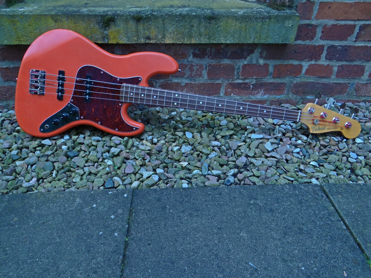

Ende 2016 habe ich den großen Schritt gemacht und bin aus Hannover nach Obernkirchen, von der Stadt aufs Dorf gezogen...
Demnach ist 2017 nicht das Jahr der Bässe geworden, sondern das Jahr der Renovierung, der Sanierung des Umbauens..Dennoch

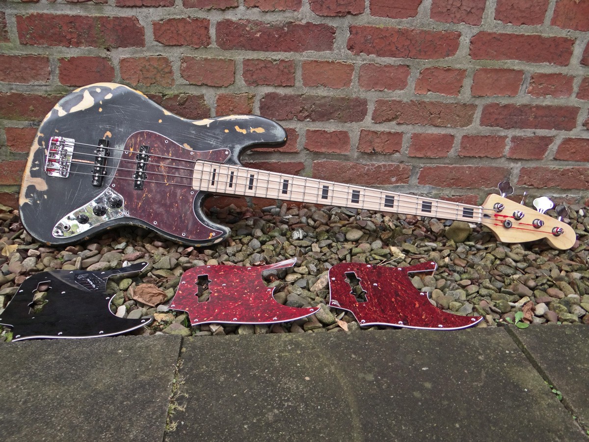

Bass Nr 41)
Diesen Bass hatte ich für einen Kumpel gebaut ,dieser hatte aber zwischenzeitlich seine Meinung geändert-also habe ich den anderweitig verkauft..
Der Body ist Nitro auf Erle, dazu Fender Pickups und ein Japan Block Inly Neck.
Reaktionen: LovinRomance, DerNuLz, TomW und eine weitere Person

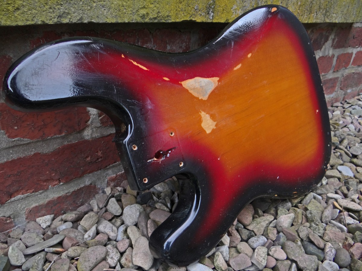

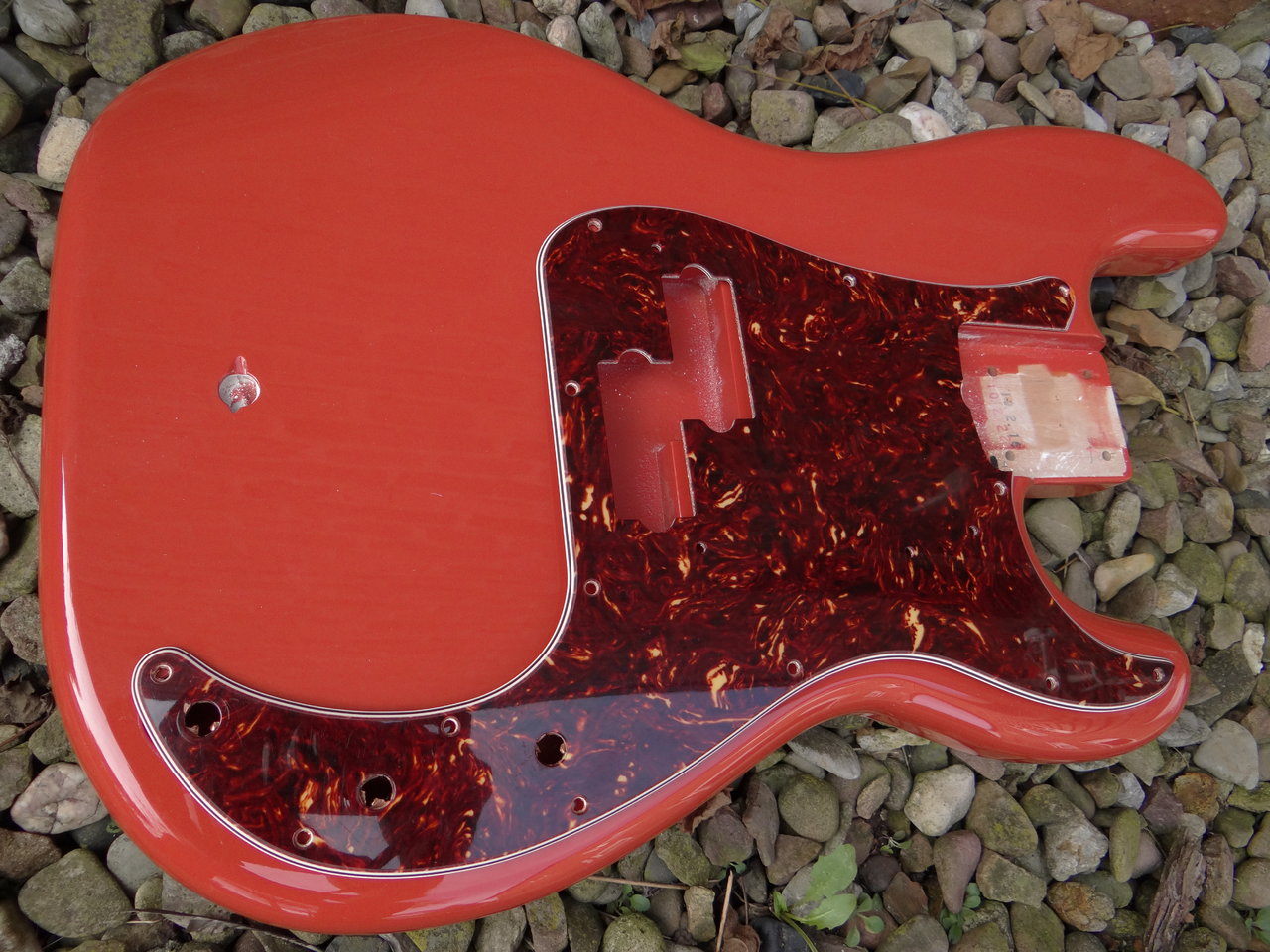

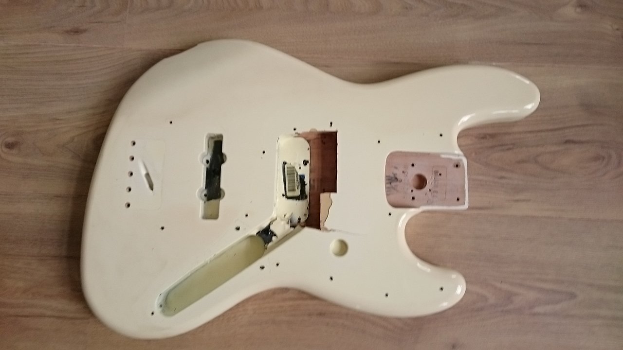

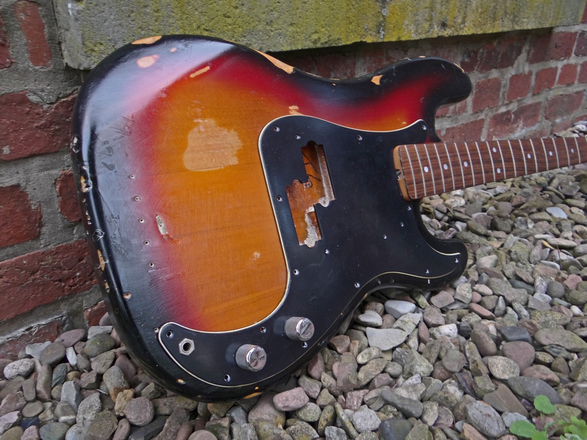

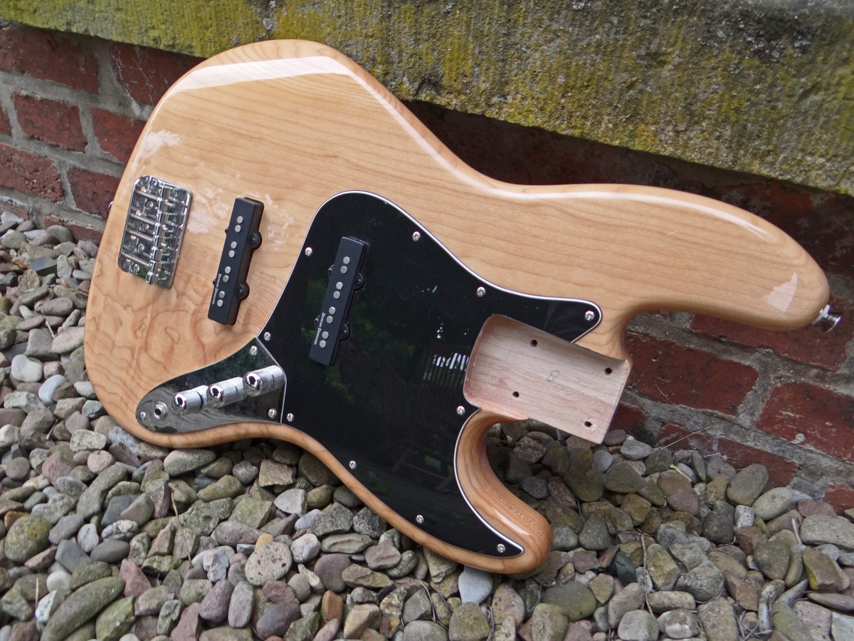

Ansonsten habe ich mich nur mit Bodies und Hardware beschäftigt:
1) der Arme Fender Mexico sollte wohl mal ein PJ werden...kommen wir später noch zu.
Diesen Body habe ich quasi dazu bekommen, als ich den Neck für Bass Nr 41 gekauft habe.
Diesen Body habe ich gekauft um auszuprobieren, was man so in Sachen aging mit PolyLack so machen kann(und weil ich auch nen PJ bauen wollte)....
Bei diesem habe ich es einerseits nicht übers Herz gebracht da einen J einzufräsen und andererseists war auch das nicht das Fiesta Red was ich suchte....:
Also habe ich wieder einen Jazz Bass Body gekauft und noch ein anderes Fiesta Red ausprobiert(insgesamt Gitarrenbastler, Boston und jetzt das von NorthwestGuitars)
Auch das war nicht die Farbe, die ich suchte....
Reaktionen: LovinRomance, TomW und stoneface

zum Thema Fiesta Red: meine Meinung ist, dass jegliches rot nicht mit Tortoise Pickguards kombiniert werden sollte. Die Kombination kann viel ausmachen. Hast du da mal andere Farben ausprobiert? (ich vermute mal ja ;-))
