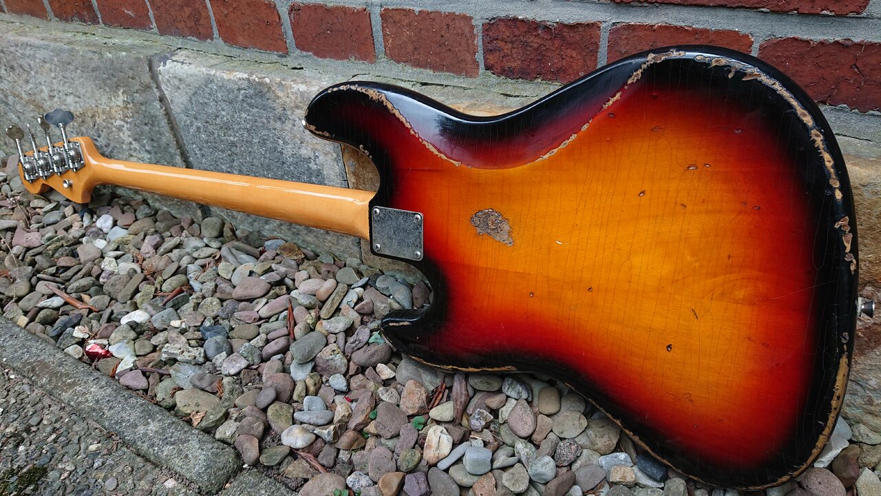

ein neues Projekt kam:
Sandberg Frühstückbrett.
Ja richtig gelesen, zum Essen war der Body.
Da wird was draus!

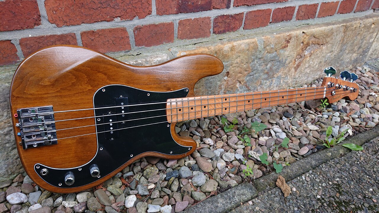

Gegangen ist auch Bass 109:
Ich kam auf Braun mit hellbraun nicht zurecht obwohl der Bass toll war.

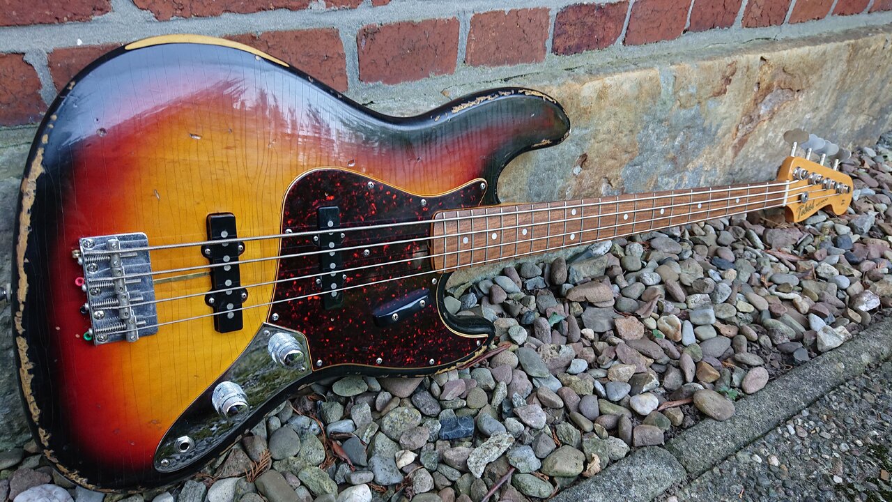

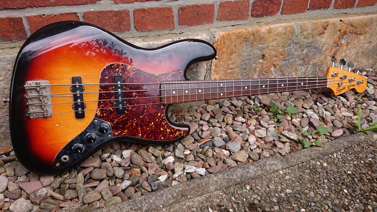

Und weil ich immer noch wusste, was kommen sollte habe ich a eine tolle Frau (mit einem tollen 74er Preci) die Berufmusikerin ist den Bass 110 verkauft:
Squier JV Sunburst.
relativ kurz da gewesen, mein 2. Sunburst JV.
Tja, er war der schwerste meiner letzten 3 JV....

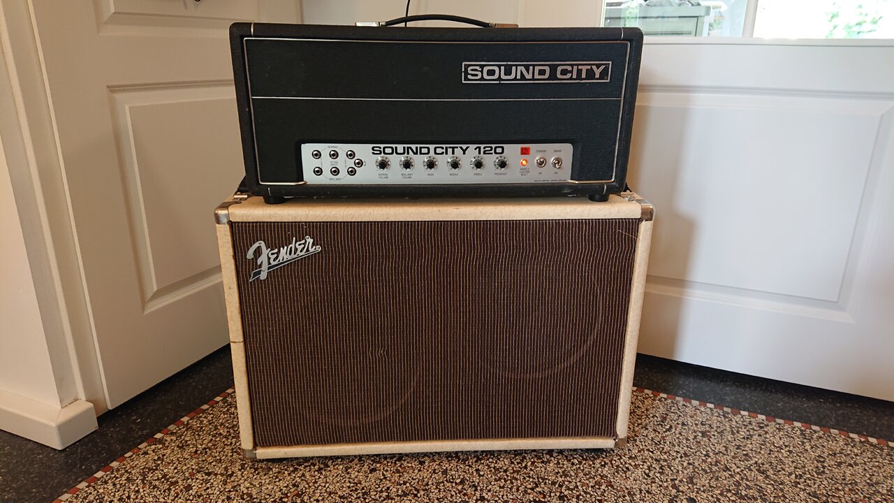

Und dann diese Box gebaut:
Eine alte Box aus einer Hamburger Kirche.Lol.
ich habe die zur Brownface gemacht mit 2 Jensen.

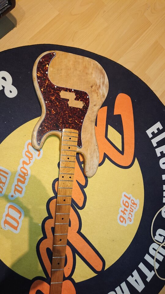

Und mit diesem Zufallsprojekt, was eigentlich nur die Ersatzteile zusammen halten sollte, beende ich diese Session der Erzählung-
Tokai Neck, sehr günstiger Japan 70s Body mit tollem Aging, Gotoh Resolites, Fender Flea Pickups, altes AVRI Pickgaurd
Leicht, toller Sound, ein guter Proberaum Resident Bass..

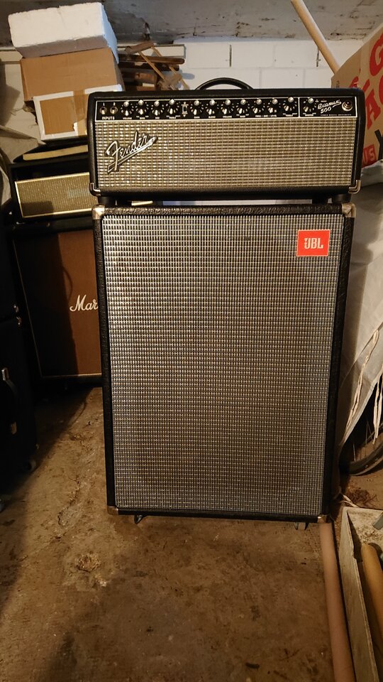

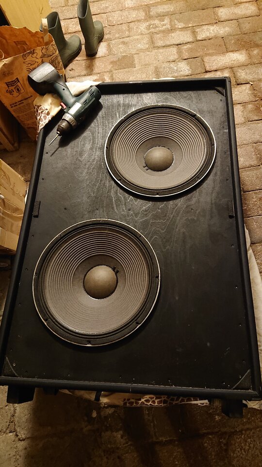

Moin, das müsste ich erstml wieder raus suchen.
JBL auf jeden Fall.
Das hatte ich auch vermutet.
Allerdings sind alle mir bekannten JBL Speaker mit dieser Optik für den Einbau in eine geschlossene Box praktisch ungeeignet.
Keine Höhen, keine Bässe.
Und die Mitten dürften reichlich matt daher gekommen sein.
  • #950
Den Klang hast du genau so gut beschrieben. Da baut einer so lange und so viel um so wenig raus zu holen..
Reaktionen: deeptone
  • #951
Hoffen wir dass der Erbauer zumindest etwas gelernt hat ;-)
Die Speaker sind sicher prima, aber für diese Anwendung m.M.n. völlig ungeeignet.

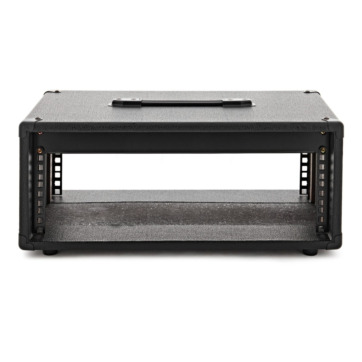

  • #953
Tja, das ein günstiges, welches ich noch um 4 cm verlängern musste. ich bin halt nicht bereit für eine Maßanfertigung 300 € aufwärts zu zahlen.
Such ich dir noch mal raus...

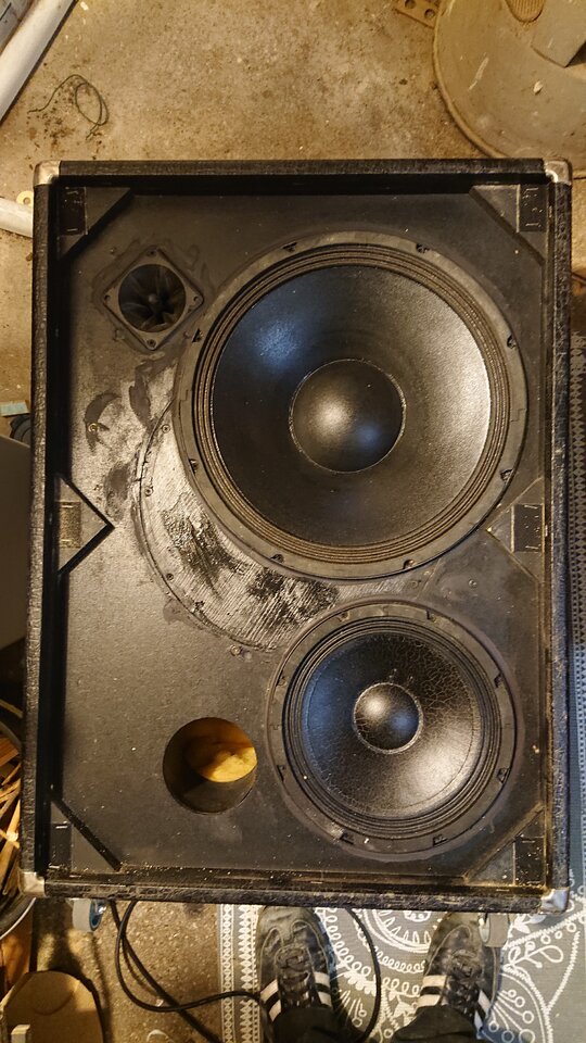

Hier noch mal ein Bild von dem JBL Umbau.
Ja richtig, der 15er ist oben.!
ist schon sehr rustikal der Umbau, geb ich zu. Nicht wirklich schön ohne den Stoff davor-aber die Box klingt wirklich sehr gut und hat nun 4 Ohm.
LaVoce 15 plus Sica 10 -beides Neos!
Für alles zusammen habe ich keine 200 € ausgegeben...und es ist wahrscheinlich die beste Box, die ich habe
Das ist ein zwischendurch Bild aus der Werkstatt.

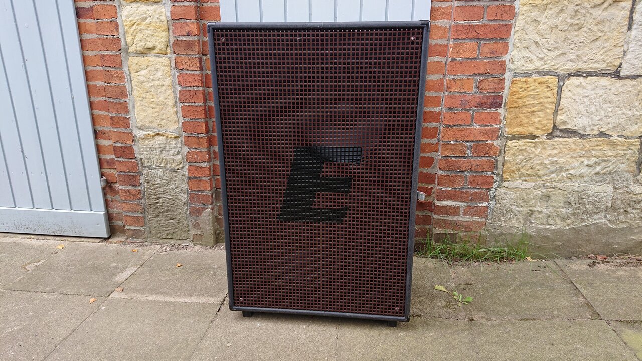

Ich war geschockt!
63 Kilo,
215 geschlossen
18mm Multiplex
Allein das Gitter wog 8! Kilo!
Die Box musste schnell wieder weg...!
(aber zur BassReflex umgebaut natürlich!)
