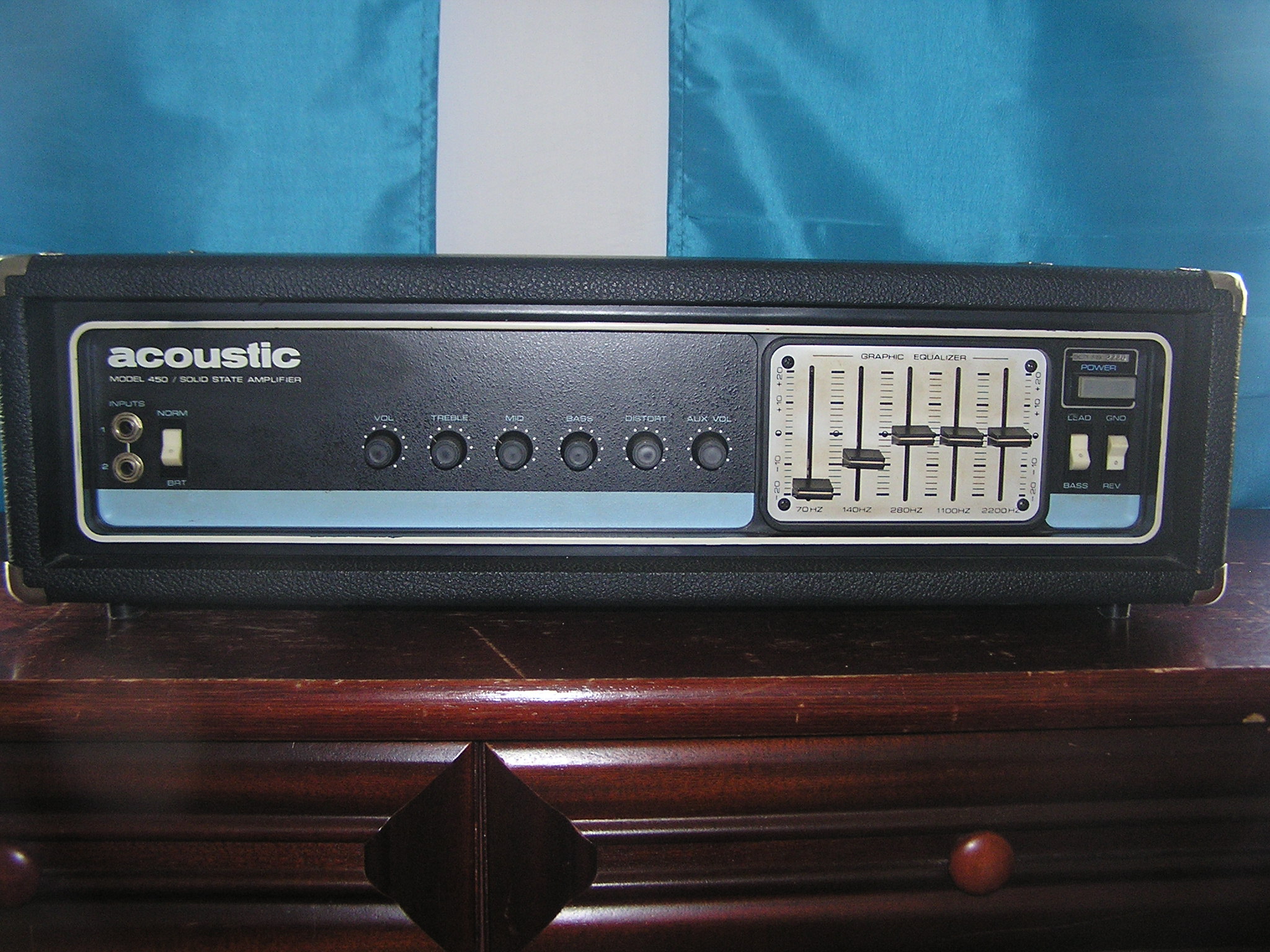

ich dachte mir aus einerseits Freude am Neuerwerb und andererseits auch etwas Langeweile mal kurz meinen gestrigen Schnapp vorzustellen.
Nämlich den: Acoustic Model 450 der Acoustic Control Corporation
Hintergrund des Kaufs ist eigentlich, dass ich in den 90ern schon mal so ein Teil hatte (allerdings diesen 450 Watt Turm mit 2 x15er Box drunter) und grundsätzlich sehr angetan war bis dann letztendlich alles kaputt ging. Erst die Box verliehen und beide Membranen wegen falschem Transport nach unten rausgebrochen (hat zum Glück die Haftpflicht bezahlt).Und dann ging am Amp irgendwann nix mehr. Den hatte ich dann so kaputt wie er war für einen erstaunlich hohen Preis in der Bucht verkloppt. Da könnt ich mich allerdings heut noch ohrfeigen deswegen. Evtl. war echt nur ein Wackler im Netzkabel..... aber ich wollte halt auch mal was Neues....
Naja und dann war gestern ein super Angebot im Netz. Und das auch noch in der Nähe. Einziges Manko: Ich musste eine riesige 15er Box mitnehmen, die ich nicht brauche, nicht bewegen will und auch nicht wirklich unterbringe(siehe Flohmarkt).
Vor Ort blockierte der Turm ein winziges Computerzimmer. Echt witzig anzuschauen. Die Leute waren nett und auch sichtlich froh das Trumm so schnell los zu werden.
Peinlich war erstmal, dass ich absolut keinen Plan hatte wie das Ding an, bzw. aus geht. Er war nämlich schon an als ich den Stecker in die Dose steckte. Das Powerlicht leutete fröhlich und es war kein Schalter in Sicht. Aber dann doch: Ahhhh moment. Das Licht wackelt ja. Warum denn das? Huch, das kann man ja rein drücken....
Noch ein kurzer Test mit Adapter und Handy am Eingang. Gut, es kommt was raus. Also kurz handeln und mit.
Der Amp selber ist super robust und kann mit hinten aufgewickeltem Kabel super am seitlichen Griff getragen werden. Für ne Transe kommt er mit 63 cm Breite aber schon ganz schön groß daher. Was ich beim Tragen (und senkrecht Abstellen) noch positiv fand ist, dass der Trafo genau gegenüber dem Griff (natürlich innen)montiert ist und somit der Schwerpunkt auch bei kurzem und eher wackligem senkrecht Abstellen schön unten liegt. Mit dem Teil würde ich auch ohne Case sorgenfrei auf Tournee gehen.
Dann heute früh mal angeschaut und etwas recherchiert. Zustand ist echt toll. Da gibt`s nix zu meckern. Ein paar minimale Kratzerchen, ein wenig Flugrost an den Chromecken und ein wenig Gilb am EQ und an den weißen Stellen.

Ausprobiert habe ich ihn vorhin mal kurz an den Speakern von meinem Warwick CL.....Klar die Freude über Neues ist natürlich immer mit dabei, aber was das Ding schon über den 10er mit Horn gebracht hat macht Lust auf mehr. Extrem saubere Tonwiedergabe. Absolut kein Vergleich zum CL dessen Lautsprecher ich entliehen habe, obwohl dieser kleine WW eigentlich klanglich recht weit oben mitspielt. V.a. ist der Comboamp ja eigentlich viel eher auf die Speakerkombination abgestimmt. Sollte man meinen....
Volume hatte ich zur Sicherheit natürlich nur auf 2 stehen. Aber alles reagierte sehr schön. Die Potis knacksten arg, ist aber jetzt nach jeweils 5 Sekunden hin und her drehen fast weg. Mache auf jeden Fall unheimlich Spaß. Der Bright-Knopf reagiert bei diesen niedrigen Lautstärken auch ganz gut. Bei höheren soll das wohlnicht mehr gehen, weil die Schaltung Vol-abhängig ist.
Einzig der Lead-Knopf zeigte keine für mich hörbare Wirkung. Aber da mussich mich noch ein wenig mit der gesamten Arbeitsweise auseinandersetzen
Im Großen und Ganzen bin ich auf jeden Fall superhappy mit dem Teil und werde ihn wohl auf jeden Fall zu meinem Heimamp machen und den CL abstoßen. Jetzt fehlt mir dummerweise nur wieder eine schöne kompakte Standalone Box für drunter.......
Einen Test an der 610er FMC werde ich hoffentlich nächsten Mittwoch zur Bandprobe machen können.
So weit mal. Einfach ein Statement, vielleicht Review,.....keine Ahnung. Evtl. mag ja jemand seine Erfahrungen dazu geben.Oder halt einfach nur Senf für den Geschmack. :D

Ahhhrg: Natürlich: Kein Bild - kein Amp
Und PS: Der Distorion klingt gruselig. :I

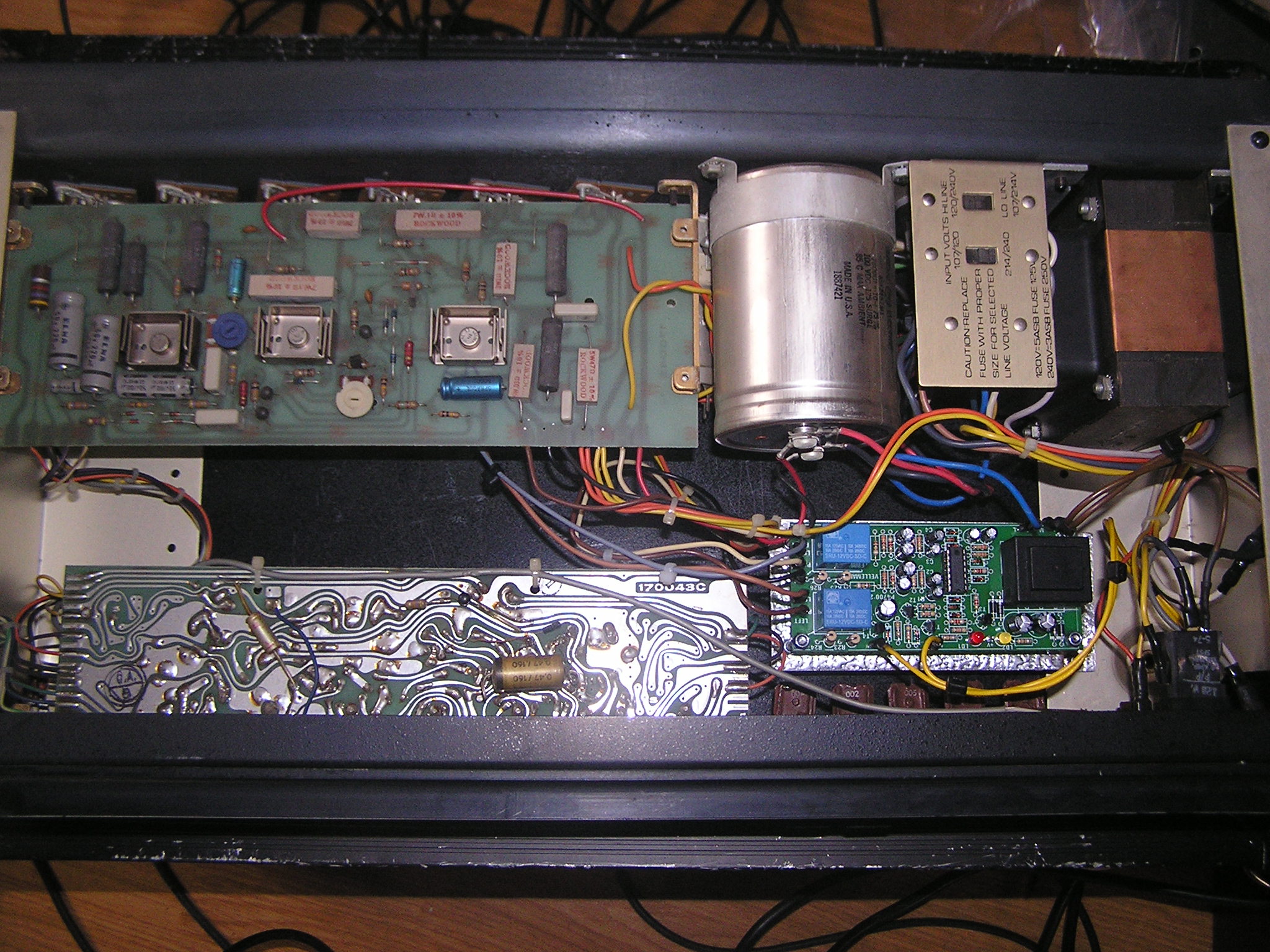

So, jetzt isser fit für die nächsten 40 Jahre. :D
Ich habe die von zeppo im anderen Thread empfohlene Einschaltverzögerung eingebaut und alles tut wunderbar wie es soll. Kein PLOPP mehr. :-)
Einziger Wehrmutstropfen: Die Verzögerung beträgt 6 Sekunden, was mir fast ein wenig zu lang ist.
Zusätzlich habe ich noch den ehemaligen Groundreverse-Schalter gekillt (Auf Dauerground gelegt) und ihn als Mute-Schalter angeschlossen. Leider ist das Einschalten hier auch um 6 Sekunden verzögert. Also eher zum An-, Aus- und Umstecken gedacht. Aber trotzdem super, weil trotz Volume auf 0 immer ein lautes Knacksen zu hören war. Jetzt alles weg.
Und das Beste ist, dass die Platine auch noch einen wunderbaren Platz (unten rechts) im Gehäuse gefunden hat. Ohne Drücken, ohne Drängeln.
Dank der geilen 212er Tech von Mikki bin ich jetzt für zu Hause und kleinere Gigs super aufgestellt. :D:D
