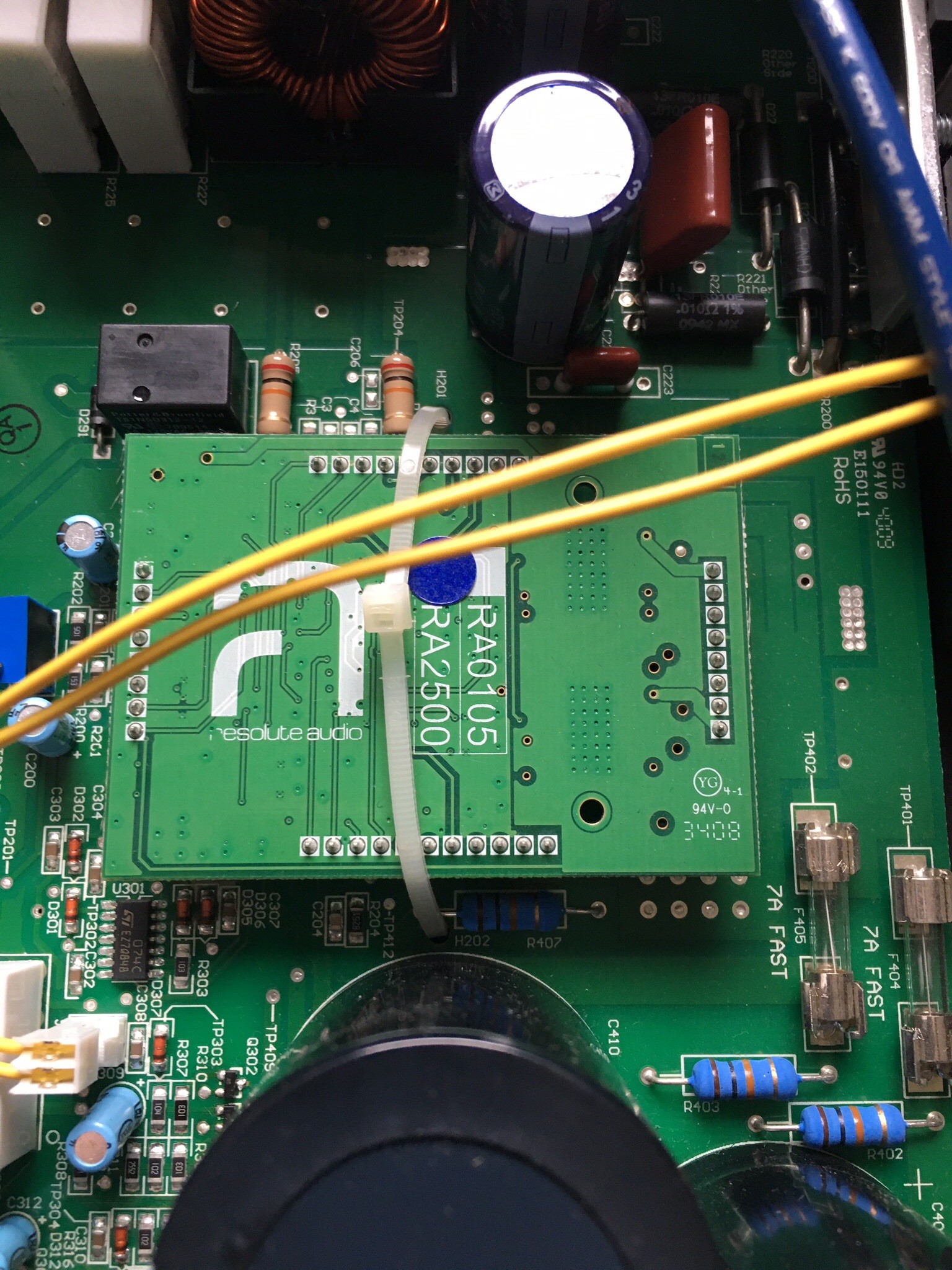

So... gestern mal reingeguckt, sieht auf den ersten Blick alles gut aus, Elkos sind keine geplatzt und auf die Schnelle hab ich keine verkohlten Stellen gefunden...
Heute radel ich mal durch die Stadt und häng den Amp an eine andere Box (doof wenn man nur eine daheim hat)...
Weiterhin bin ich in den Kontakten von Aguilar USA nach KORG verwiesen worden, die verweisen auf eine Hotline, die es nicht mehr gibt und jetzt radel ich zu meinem Händler - die haben wohl noch einen Kontakt und kommen wohl an Pläne zu dem Dingen ran...
So langsam tippe ich immer heftiger auf die Endstufe, da der Amp auch bei gedrücktem "MUTE" Schalter klackt. Was ich jetzt noch nicht getestet habe ist, ob es ein Klacken gibt, wenn keine Box dran ist, sprich mal im Gehäuse ein wenig eingrenzen könnte wo das herkommt...

So sieht´s im AG500SC aus. Es handelt sich alo um einen TDA2500. Natürlich alles SMD - herrlich. (Ernsthaft...ich mag das. =) )
  • #32
Bei mir ist schon das replacement Teil drin... ein resolute audio ra2500 - gibt sogar ne Seite auf der das Modul für rund 80€ zu haben ist...
Ein TDA2500 gäbs für 100$ bei ebay...​
