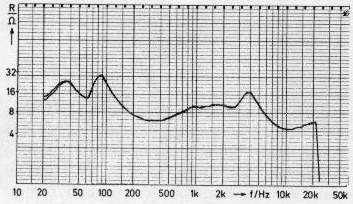

Die Impendanz der Lautsprecher ist ja von der Frequenz abhängig,
d.h sie ist nicht überall gleich,das kann dir der Lazarus heute abend mal näher erklären :-).
Mit einem Block zum malen ist das einfacher zu erklären :-)
Sieht etwas so aus
Wobei mir die Werte für eine 4 Ohm Box ok vorkommen.

Der mit einem Multimeter gemessene Widerstand einer Box ist nicht identisch mit der Impedanz. Ich weiß nicht, wie weit der Wert (gemessen) genau darunter liegt, aber ich hatte bei einer 8 - Ohm - Box etwas unter 7 Ohm (6,8?) - und die Box war komplett in Ordnung.
Daher halte ich die Messwerte, die Du aus deiner Box mit dem Multimeter ermittelt hast, für richtig - und für komplett irrelevant für Dein Problem.
