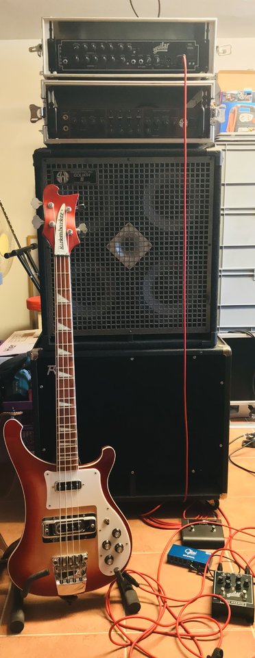

Sodele, um nicht allzu viele Komponenten zu haben, habe ich mit meinem Skyline Glaub, dem P-Bass ähnlichstem, was ich habe, herumprobiert.
Es mag meine Gewöhnung sein, an meinen Boxen liegen, an meinem Musikgeschmack.
Boxen sind SWR Goliath III und eine EV 15“.
Mir gefällt nach wie vor der cleane SWR am besten. Im weiteren Verlauf habe ich auch mal den Hochtöner vom SWR abgeregelt.
Der AG500 clean und neutral klingt gut. Der Channel 2 klingt für meinen Geschmack besser als der Tone Hammer DI über den cleanen Kanal. Das liegt einfach daran, daß ich beim Channel 2 einen Contour und Presence Regler habe, mit dem ich schon einiges an Höhen rausregeln kann. Extrem-Zerre ist nicht so meins, ich möchte nur eine andere, wärmere Klangfarbe zum cleanen Kanal. Außerdem hört man das Umschalten des TH DI schon deutlich.
Mit dem TH DI direkt in den Return zu gehen, bringt nicht viel, weil man die Schaltkreise des TH DI nicht in der Lautstärke abgleichen kann. Ich benutze ihn nur aus (über den Preamp des jeweiligen Amps) oder an mit aktiviertem AGS, so kann ich das natürlich einpendeln.
Am SWR mit etwas Spielen am Aural Enhancer klingt der Bass wie gewohnt, hier kann man dann den TH DI ähnlich wie meinen Tech21 RBI einsetzen, nur eben nicht im Effekt Loop, sondern vor der SWR Vorstufe. Die Kombi klingt ganz ok.
In beiden Varianten ist es möglich, einen warmen, leicht angechrunchten Ton zu bekommen, ohne daß das Bassfundament verloren geht. Höhen nehme ich mit dem Presence am AG500 und am Treble mit dem TH DI zurück. So funktioniert das für mich am besten, und das alles natürlich nur hier alleine, ohne andere Instrumente.
Insgesamt macht der TH DI für mich Sinn, um damit an cleane Amps zu gehen. Am AG500 gefällt mir der Channel 2 besser, da macht der TH DI für mich keinen Sinn.
Zum Tone Hammer Amp kann ich mangels Gerät nichts sagen. Allerdings wäre mir der zu unflexibel, wenn er so wie der Channel 2 oder wie die AGS-Schaltung vom TH DI klingt. Ich brauche schon was solides cleanes als Grundsound.
Ich werde demnächst nochmal Tech21 RBI im Effektloop und TH DI vor dem Preamp des SWR probieren.
