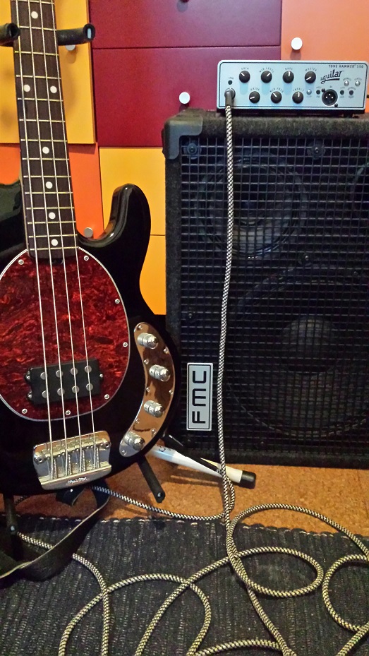

Gestern hatten wir eine kleine Recording-Session im Proberaum und mein Aguilar TH 500 hat wieder einmal beste Dienste geleistet :-) ... zB hat der DI-Ausgang ein deutlich besseres Signal gesendet als meine beiden EBS-Amps, die ich sonst zum Proben verwende ....
Eine Frage beschäftigt mich aber seit ich Aguilar-Verstärker spiele:
Ich stelle die Mid-Frequency nach Gehör, Geschmack und Raumakustik ein, aber gibt es denn eine ungefähre Skala (nach Uhrzeit), wo sich welche Frequenz befindet? ... der Pegel reicht ja bei den TH-Modellen von 180 Hz bis 1 kHz ...
