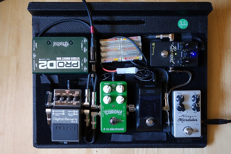

An dieser Stelle wie üblich bei allen hier im Forum verteilten Board-Akku-Threads mein Standard-Bild:
Das Akkupack ist gut für 2500mAh bei 9,6V und nirgendwo sind (anders als bei den USB-Powerbank-Lösungen) Wandler im Spiel. Reinster Gleichstrom. Aufladen über Nacht. Wer 18V braucht nimmt zwei davon in Reihe.
9,6V können unter Umständen schon zu viel sein.... Am Ende sind es dann nur noch 8 V. Das ist schon recht viel delta V und kann je nach Effekt deutliche Klangveränderungen hervorrufen.
Was mich wundert, ist dass die Anbieter des Powerpacks nicht einfach drei Li-Ion nutzen und dann die Spannung herunter wandeln.
