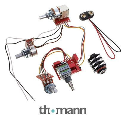

Habe vor kurzem eine neue GloKla 3-Band Elektronik in meinen Warwick eingebaut und jetzt ist trotz gezogenem Klinkenstecker die Batterie von Probe zu Probe leer.
Das ist doch nicht normal?!?
Verbaut und verlötet ist sie meines Erachtens richtig und sie funktioniert auch richtig.
Einzig im Passivmodus lässt sich nichts regeln, weist das auf den etwaigen Fehler hin?
Habt ihr ne Idee?
Kann die trotzdem kaputt sein - bin da etwas ratlos...
Das ist die Elektronik:

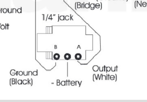

Hier der Ausschnitt aus dem Schaltbild aus Deinem Link oben. So muss die Batterie angeschlossen sein, damit alles passt.
Genauso wars 🤭
Hatte den Minuspol von der Batterie kommend nicht unterbrochen und somit war der Preamp immer an.
Dann wie oben hingelötet.... voilà
Vielen Dank nochmals für die schnellen Antworten 👏🏻👏🏻👏🏻👍🏻👌🏻
