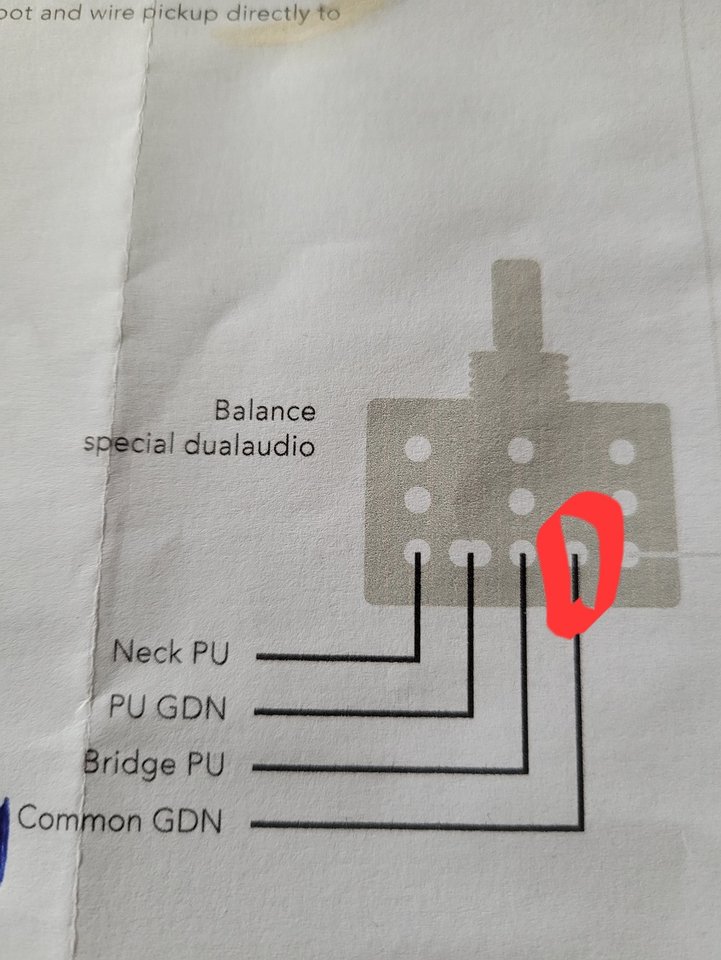

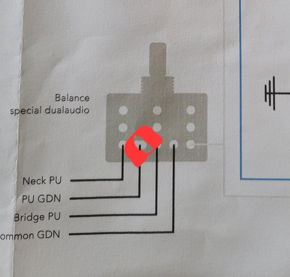

Habe das Basspekoe mal via PN alles geschickt. Hatte mich nach dem Plan von Noll gehalten. Da werden Neck bzw Bridge PU an das Balance Poti gelötet, wie hier dargestellt. Ich hatte mich dann a) gewundert, dass es anscheindend nur die Möglichkeit gibt beide PU Erdungskabel kurz nebeneinander zu Löten und mich b) gefragt, wo das Erdungskabel von der Brücke platz hat...meiner Interpretation nach auf "Common Ground" . Wissen tue ich es es aber nicht.

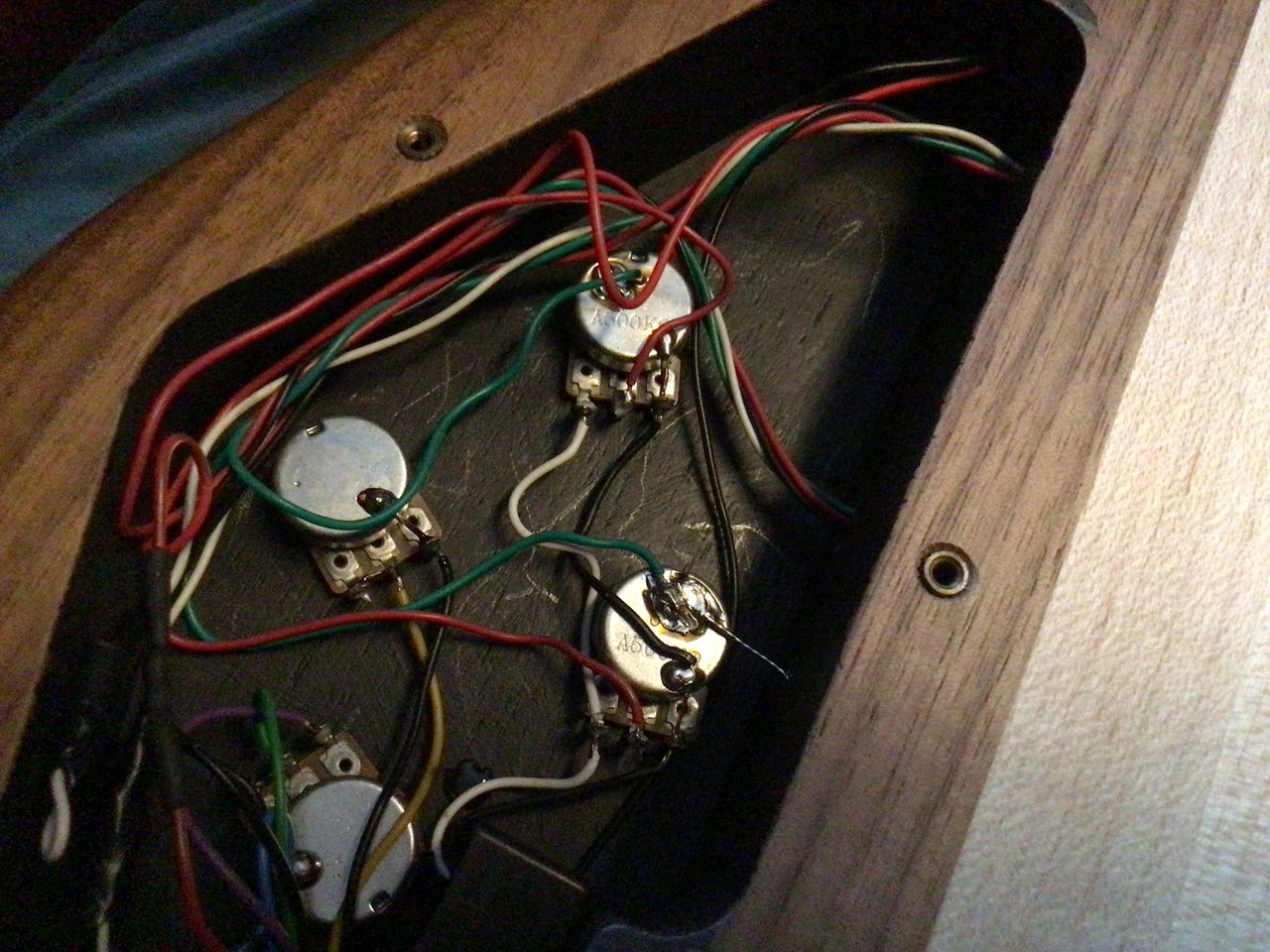

Nun zu dem eigentlichen Problem: das Erdungskabel wurde schon von Werk nicht richtig anglötet gewesen. Das sah schon im Original stümperhaf aus und ich habe es sicher nicht besser gemacht. Das wird er aber auch nochmal durchmessen und das ganze vernünftig in den Urzustand versetzen. Dann muss ich an der one Pump halt den Gain runterdrehen. Der Bass ist dann halt oldschool und so wurde er ja auch konzipiert. Elektronik wie beim 2 Band Ray quasi.
Mit den Störgeräuschen werde ich mich allerdings nicht abfinden können, aber da bin ich zuversichtilich.

Ah klar wenn das Erdungskabel von Werk nicht richtig angelötet ist, ist das natürlich blöd.
