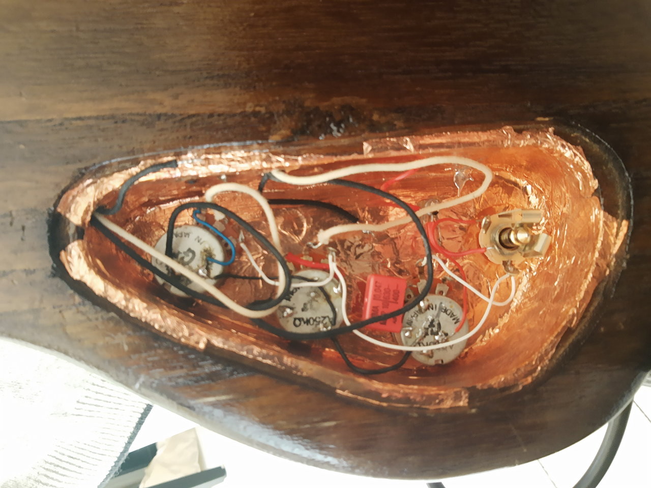

Wenn ich einen Bass "still lege" kommt in das E-Fach eine selbstklebende Kupferfolie - kein Lack, davon halte ich nix. Manche nehmen auch Alufolie. Da gehen dann alle Erdungen (Poti-Gehäuse, Kabel von der Brücke, Schirmung von PU-wenn vorhanden etc.) drauf. Zur Sicherheit, weil ich damit schon stunden lang nach einem Fehler gesucht habe, entkoppel ich die Potis mit Isolerirband von der Folie, damit keine elektrische Brücke zu den Lötstellen entsteht.
Die Folie liegt dann an der Masse vom Jag.
Sollte das mal nicht reichen, kommt die Folie auch in die PU-Fräsungen und werden mit einem Kabel von dort und der E-Fach-Folie verbunden. Dann sollte vom Bass aus eigentlich Ruhe im Karton sein.

Edith meint noch, dass die Noll von P/L her die beste Elektronik ist, die man kaufen kann. Für etwas mehr musst Du meines Erachtens das dreifache ausgeben. Ein Bild hat Edith auch noch gefunden. Ich bin kein Elektrik-Fachmann. Das werden so einige hier sehen. Aber es funktioniert alles wie es soll.
Das Bild ist aus meinem selbst geschnitztem 70er JB - halt alles passiv, was aber für Dein Problem völlig irrelevant ist .... Die PUs haben eine Abschirmung, weswegen drei Kabel/PU in das E-Fach führen. Diese sind nicht gekürzt, weswegen es aussieht, wie es ist.
