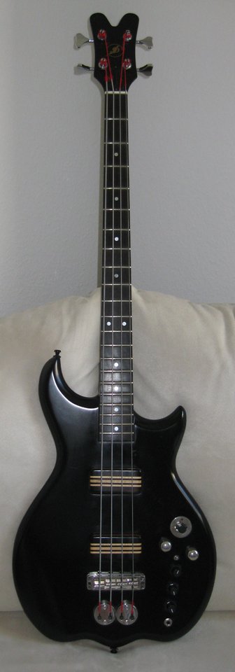

Hi Lieutenant,
ist ein JayDee Roadie und vermutlich noch die alte Elektronik und er müßte auch aus den 80ern stammen. Ich habe ihn vor einigen Jahren gebraucht gekauft. Deinen blauen J&D habe ich auch noch und spiele ihn sehr gern. Ist auch mein Urlaubsbass.
LG,
Jost

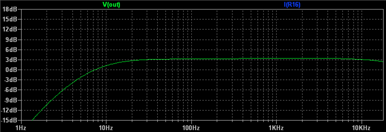

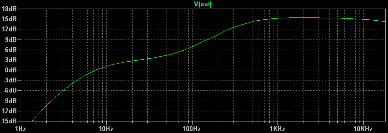

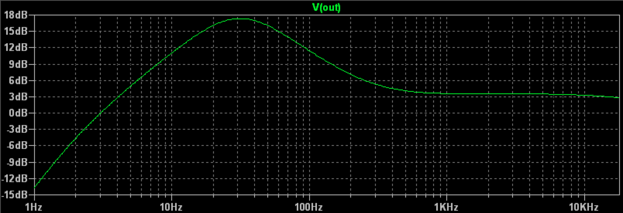

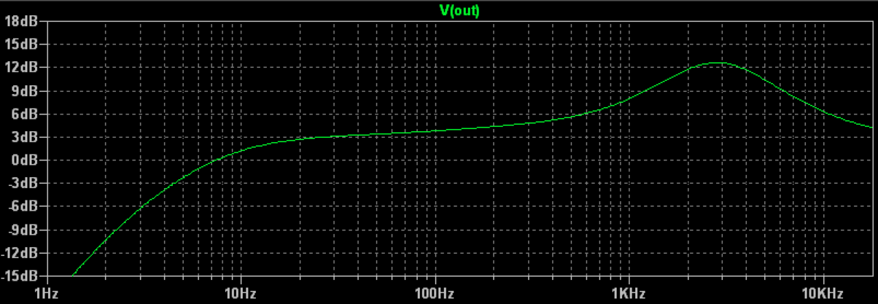

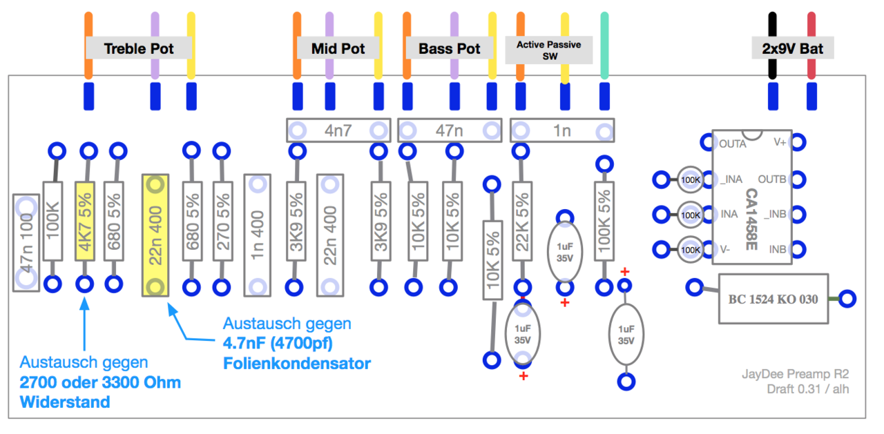

Hier mal die Ergebnisse aus der Berechnung der Frequenzbereiche und Verstärkung der Klangregelung vom Supernatural. In neutraler Stellung wird das Pickupsignal unter 20 Hz und über 6 KHz leicht abgedämpft.
Maximale Bassanhebung ~14 db bei 34 Hz
Maximale Mittenanhebung ~11 db bei 2800 Hz
Maximale Höhenanhebung ~12 db ab 1 Khz (!)
Die Abstimmung ist eher ungewöhnlich :-) Die Bassanhebung ist schon recht tief, Mitten etwas hoch und die Höhen als gesamter Bereich ab 1 Khz ist eher eine Art Präsenzanhebung als Höhenregler. Die tiefe Bassanhebung mag den fehlenden Grundbässen der Precision Style PUs vom JB geschuldet sein.

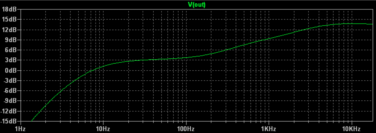

Als simplen Fix für das Problem mit dem Höhenbereich könnte man den 22n (zweiter Kondensator von links, neben dem 47n Kondensator am Rand) einfach gegen einen 4.7nF Folienkondensator austauschen, das verschiebt die Anhebung des Höhenreglers von 1 KHz nach 6-8 KHz, wo er nicht mit den Mitten kollidiert.
Reaktionen: f_luxus, Gast75294 und Gast74634
  • #31
Und der simulierte Frequenzgang nach dem Austausch 22n->4.7n Kondensator, Höhen maximal aufgedreht.
Reaktionen: f_luxus und Gast75294
  • #32
Meinen größten Dank und Respekt an dich, Sub Four! Pokal ist raus. Alles weitere per PM.

Hier der Umbau für die Korrektur des Höhenbereichs und der Anhebung des Jaydee Onboard Preamps wie oben im Post #31 zu sehen. Es ist dafür nur ein Kondensator zu tauschen, der einfach zurückgebaut werden kann.
Wer dazu noch die Verstärkung vom Höhenregler etwas anheben möchte, kannd as über den Tausch von einem Widerstand erreichen (3300 Ohm mittlere Anhebung, 2200 Ohm stärkere Anhebung).
