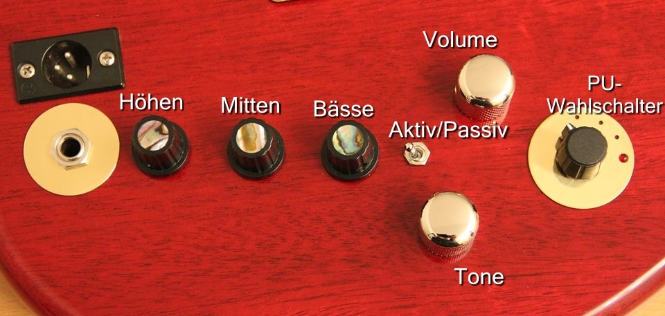

Ich bin mit der aktiven Elektronik meines Jaydee nicht wirklich zufrieden, da der Höhenboost nicht zu gebrauchen ist. Ich suche einen 9 V-Dreiband-Preamp, der ordentlich pusht (wie bei den Stingrays). Kann mir da jemand etwas gescheites empfehlen? Genügend Platz für größere Platinen wäre im E-Fach gegeben. Ein Aktiv-Passiv-Schalter sollte auch vorhanden sein.
Vielen Dank!

Aktiv/Passiv hat herzlich wenig mit der Elektronik an sich zu tun sondern kommt mit der Verkabelung zustande. Dazu brauchst du im Optimalfall einen DPDT Schalter. Das kann ein Kippschalter (auch Toggleswitch genannt) sein oder ein Push-Pull bzw Push-Push Poti.

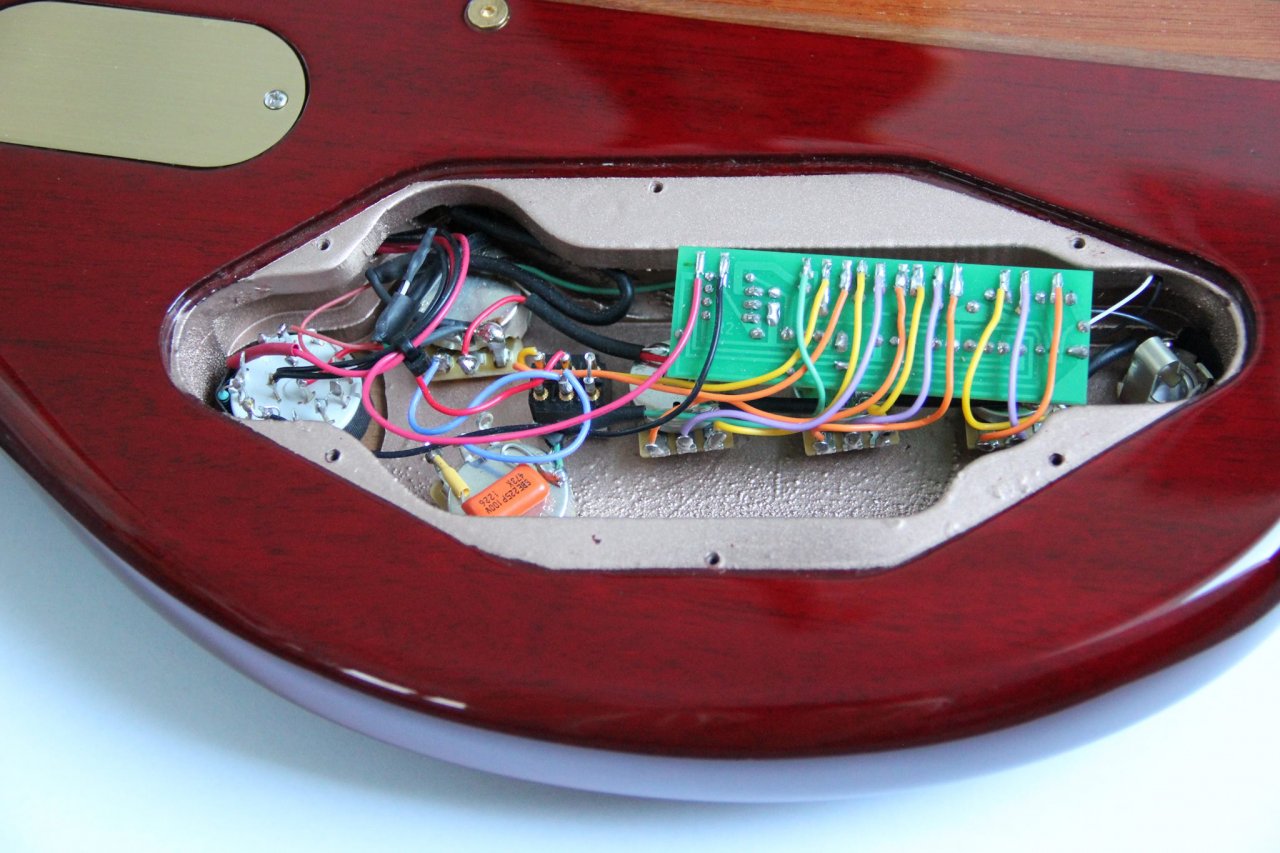

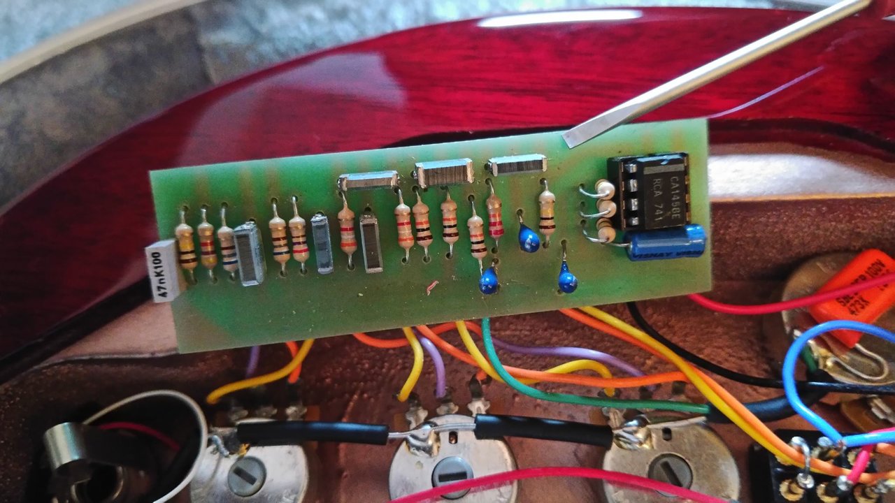

Die Platine sieht nicht sehr komplex aus, kannst Du mal ein Foto von der Vorderseite posten?
Siehe Anhang :-)

Das ist ja sehr übersichtlich :-) Die kann man auch clonen und den Clone dann nach Geschmack anpassen, und das original in den Schrank legen.
Der OP Amp ist steinalt, da kann man verbessern ohne den Grundcharakter zu verlieren. Wenn ich am Wochenende Zeit habe, mache ich mal eine Filtersimulation davon für die Eckfrequenzen und Filtergüte.
