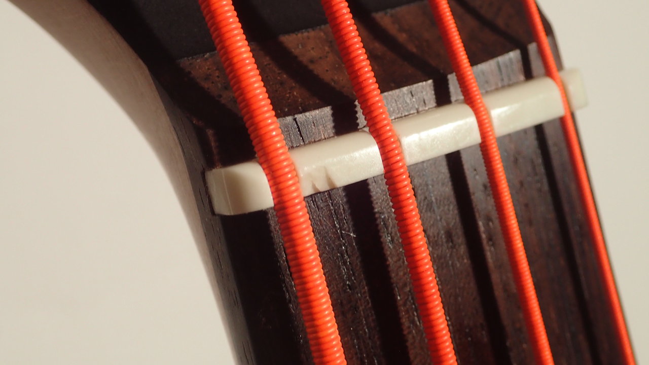

Aber dann habe ich bemerkt das bei der E-Saite ein Stück vom Sattel ausgebrochen ist. Meine Schuld, die Flats waren etwas dicker:II. Also neuer Sattel nötig.

Der Yamaha geht morgen zu einem Bekannten der einen neuen Sattel einsetzt.

Hier noch ein Bild vom Sattel des Yamaha.
Und ich habe keine Mäuse im Haus.:D
Sieht aber aus als wäre die Saite in ihrer Kerbe? Das andere stört doch nicht?
Wollte ich auch gerade schreiben. Solange die seitliche Führung der Saite gewährleistet ist, ist das doch nur ein Schönheitsfehler.
Könnt latürnich sein, daß der Rand der Kerbe den Mäusen zum Opfer gefallen ist...
Ja der Rand der Kerbe ist bis zur Mitte weggebrochen.
Spielen kann ich, aber wenn noch mehr wegbricht...zudem stören mich Schönheitsfehler
