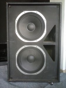

Ich brauch mal euren rat:
Mir ist ne alte peavey 215 aus den 80ern zugelaufen, die mit 2 dreieckigen reflexöffnungen rechts in der mitte. Der topf unten ist hin, der obere wurde irgendwann getauscht mit einem ev proline. Dann ist da noch eine frequenzweiche eingebaut, von der ich noch nicht wirklich weiss, was die macht - es ist kein tweeter drin.
Der kaputte speaker stammt wohl original aus der box und hat einen viereckigen magneten. Er macht sogar verzerrende geräusche, wenn er abgeklemmt ist und nur mitschwingt. Den würde ich gerne austauschen. Ich weiss nicht, ob es sich lohnt, den zu reconen ...
Der ev proline hat einen massiven korb wie ein alter ev15l und konzentrische rippen auf der kalotte, aber hinten nur eine blaue nummer. Auf der kappe vorne steht weiss "ev proline".
Welchen lautsprecher könnte ich zusammen mit dem ev einbauen, um den kaputten zu ersetzen?
Die weiche würde ich ausbauen und die lautsprecher parallel anschliessen, mit zusammen 4 ohm wie die box vorher war.
Im netz hab ich noch gelesen, dass manche diese box innen gedämpft haben, dann klang sie straffer. Was meint ihr?

Ja, bewegen würd ich den schrank auch nicht gerne, aber im proberaum rumstehen könnte er.
Die alternative wäre noch, den ev in ein TTC 115 606 gehäuse einzubauen und eine 115 draus zu machen. Kostet aber auch 330 flocken. Und ich weiss vorher nicht, wie die box dann klingen würde ...
Weil keine kennzeichnung dran ist, bin ich mir nicht ganz sicher, ob der gesunde lautsprecher wirklich ein ev15l ist.
Die kammern der box sind getrennt, es gibt nur ein kleines loch für die leitungen.
das meinte ich eben...330 Flocken investieren in eine Box für den Proberaum :-/und....die ganze Box wirst Du dafür nie wieder verkauft bekommen.
Ich würd einfach schauen was es in dieser Kategorie vielleicht für 50 - 80,-€ auf dem Gebrauchtmarkt los ist und irgendetwas einbauen. Das Volumen ist ja für eine 15er ausgelegt.
Wenn Du es ganz genau wissen willst, Mess die Kiste aus und gib das Hans von FMC durch. Der verpasst Dir dann den richtigen Speaker. So hatte ich es bei einer ollen 2 x 12" von Ashdown auch mal gemacht.
2 FMC Standard Manschafteneinfach Lautsprecher zu je 40 Tacken rein und gut wars. Das war dann auch meine Proberaumbox. Hans hatte mir noch geraten ein wenig Schaumstoff einzukleben, was den Klang etwas trockener gemacht hat. Ich hab das Ding dann irgendwann zum Selbstkostenpreis wieder verdonnert.
Die kammern sind getrennt, es gibt nur ein kleines loch für die leitungen
In dem Fall würde ich die Box so zersägen, dass das Teil mit dem funktionierenden Speaker als 115 genutzt werden kann:
Einmal ringsum sägen, die abgefallenen Aluprofile und Ecken auf die Schnittkanten setzen und das Ganze ohne Weiche als Fullrange-Box betreiben.
Kost praktisch nix und wiegt nur noch die Hälfte. :bier:
...oder einfach so lassen, Loch abdichten und die Box mit dem funzenden Speaker nach unten hinstellen. Oben hast du dann gleich noch ne Theke in Griffhöhe und null Arbeit...

Jetzt frage ich mich, ob ein EV15l überhaupt zu der Box passt. Eine Diesel oder 606 ist ja geported und der EV braucht ein bestimmtes Volumen, dass er gut klingt.
Die Peavey hat halt nur je Kammer ein dreieckiges Loch in der Ecke, wo der Schall rauskann. Das Volumen muss ich erst abmessen.
Aus dem dreieckigen Loch könnte man aber einfach einen Port bauen, indem man ein Brett an die Seitenwand und den Zwischenboden befestigt und so einen Kanal erzeugt.
Wenn ich die Box lasse, wie sie ist, riskiere ich dann, dass der EV Speaker kaputtgeht, weil eventuell die Dämpfung nicht optimal abgestimmt ist?
  • #12
Das dreieckige Loch - wenn es original ist - ist der Port: Das Bassreflex-Loch! Alles gut.;-)
Wenn die beiden Speaker je ein eigenes Gehäuse/Volumen haben, dann passt das. Der funktionierende ist in seinem Gehäuse mit seinem Vokumen.
Ich würde den kaputten abklemmen, um einem Kurzschluss o.Ä. vorzubeugen, ebenso die Weiche. Und dann:
Einfach spielen! :bier:
Wenn sie Dir dann gefällt, kannst du sie reparieren. (Oder so lassen - sie gefällt Dir ja ;-))
Bei dem Allem habe ich vorausgesetzt, dass das nicht eine richtige/wichtige/Hauptbox sein soll.
Reaktionen: Rhino- und goldbass
  • #14
Ich dachte, das muss eine Art Rohr oder Tunnel mit bestimmter Länge und Durchmesser sein, nicht nur eine Öffnung.
Der Kaputte muss raus, weil er auch abgeklemmt mitschwingt und verzerrende Geräusche macht.
Ob sie mir gefällt, weiss ich noch nicht. Die Weiche ist noch dran, ich muss erst neu verkabeln. 15er mag ich schon gerne.

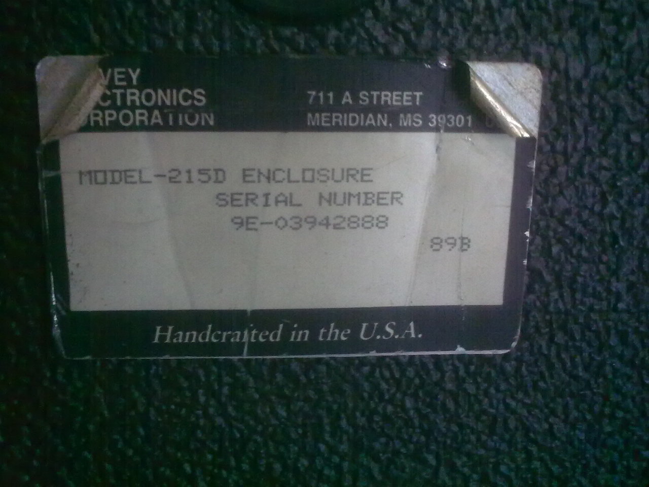

Ist das evtl. die gleiche, die ich auch habe?
Keine Ahnung, es gab damals eine 215 und eine 215D. D steht für DEEP und ist tiefer, ob auch schmaler und niedriger weiß ich nicht mehr, hab auch beide nie nebeneinander gesehen.
Hier ein Bild ohne Stofffront noch mit den alten Speakern und das Typenschild. "89B" bedeutet zweites Quartal 1989.

Das ist ein Tunnel mit der Länge der Stärke der Schallwand - ist bei meiner 215er genauso. :bier:
recht hatta
es gibt auch Boxen mit Reflexrohren, aber in diesem Fall ist das so ausgelegt das quasi die Holzstärke die Länge des Reflexrohres ist.
Das Volumen und die Reflexöffnung passt ja ab Werk. Ist also nicht so super dramatisch welchen 15er Du da genau reinschraubst.
Reaktionen: goldbass
