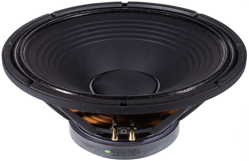

https://www.thomann.de/de/the_box_speaker_153008a.htm
  • Größe: 15"
  • Belastbarkeit 300 W RMS / 1200 W Peak
  • Frequenzbereich: 50 - 4.000 Hz
  • Impedanz: 8 Ohm
  • Aludruckguss-Chassis
Reaktionen: goldbass, Rhino- und Gast62174

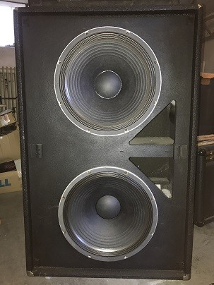

Mein Peavey "Relikt" hab´ich schon vor einiger Zeit auf OBERTON 15L400 aktualisert.
Die Gehäuse-Innenwände sind mit normaler Akustik-Dämmung optimiert worden.
Cabinet klingt 1A > Kosten für die Optimierung € 300,-- (Speaker + Dämmung)

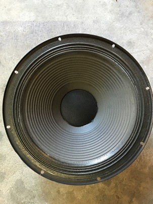

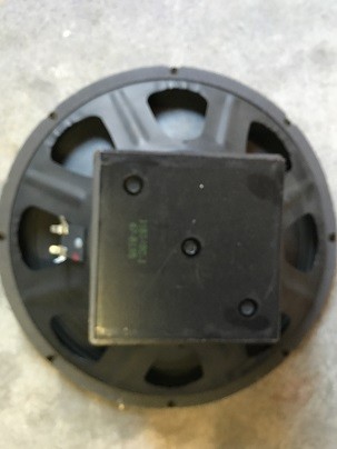

Besitze noch beide Original "Square Magnet" 15 Zöller > wenn jemand diese für eine Restauration haben möchte, bitte PN an mich.
Sind in guten technischen Zustand :-)

Ja das ist genau die box, die ich auch habe. Der kaputte speaker ist so ein square magnet.
Wie genau würdest du den den klang der box mit den obertons beschreiben?
Wenn ich bei mir den ev drinlasse und mit einem oberton ergänze, komm ich etwa auf die gleichen kosten, wie mit zwei the box speakern, die @Gast76317 empfohlen hat. Die schneiden bei den bewertungen ja super ab ...
Die ev oberton lösung wäre die qualitätvollere/klanglich bessere, oder?

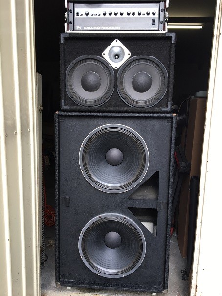

Hier noch ein Bildchen einer meiner Old School Bestecke.
Ab 70Hz ist das einfach eine echte "Macht", speziell für Fussion oder fette Slapsounds.
GK 800RB in Beamping "Mode" mit der aufgemotzen PEAVEY/OBERTON und SWR GOLIATH II > "Wall of Sound"
Hier mit abgenommenen Fronten > beim Frühjahrsputz.
Reaktionen: Gast5650, Gast76317, olbass und 2 andere
