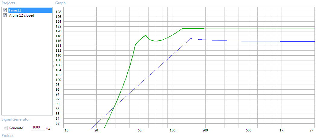

65 Liter Netto. Dazu ein Tunnel mit 10cm Durchmesser und 7,5cm Länge.... wenn es für den Fane sein soll...
Falls für den Alpha.. So groß wie es geht ! :-) Selbst in einem 100 Liter geschlossenen Gehäuse hast Du noch nen kleinen Bassbuckel.
Hier mal eine Simu:
Grün = Fane in 65-Liter BR-Gehäuse
Blau = Alpha in 100 Liter geschlossen
Hier erkennt man schon grob, wie sehr der Alpha vom Wirkungsgrad her gegen den Fane abstinkt. Der annähernd gleiche Bereich um90 Hz rum ist nur dem Resonanzbuckel zu verdanken.

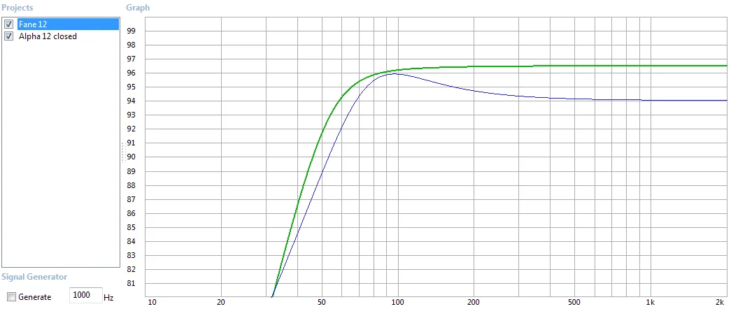

Das hier ist übrigens der maximal erreichbare Schalldruck bei jeweiliger Nennbelastung:

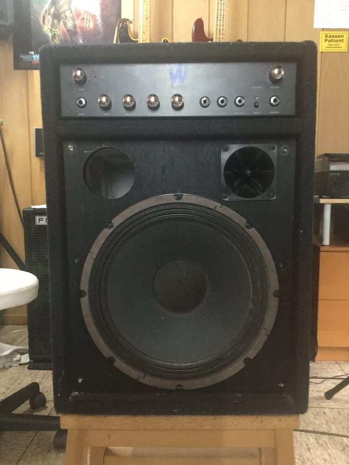

Wow, was für ein Fachwissen . Ich kann nur meinen vollsten Respekt aussprechen :hail:. Falls ich mich entschließen sollte mir ein neues Gehäuse anfertigen zu lassen, wie soll der Speaker dan eingesetzt werden. Nur für die Box wären die Maße b,t,h in cm 35x26x73 Innenmaße .Sollte der Ausschnitt mittig oder versetzt werden und wo kommt der Ausschnitt für den Bassrelextunnel und den Piezo hin?

Der Combo hat die Außenmaße Breite 39cm ,Tiefe 33cm , Höhe 55cm. Für das Top braucht es ein Innenmaß von 35cmx8,5cm.

Wenn ich es richtig durchdacht habe, währe es ein Würfel mit 41cm Kantenlänge. Das würde Pi mal Daumen gerundet 69 Liter Volumen geben. Darauf dann einen Aufbau für das Top. Würde das hinhauen ?

Mache ich auch. Wie lang soll das Bassreflexrohr jetzt sein. Es ist heute angekommen.10cm lang und 78mm Außendurchmesser. Und nein, ich würde mir ein neues Gehäuse bauen lassen :D keine Zusatzbox.
  • #53
Ja zum einen und 7cm zum anderen Thread.
Das ergäbe dann eine schöne B4-Abstimmung. Ich habe jetzt mal 6 Liter für das Chassis, Rohr und nötige Versteifungen mit abgezogen. Tuningfrequenz 46Hz... sehr ordentlich. Ganz ohne Tunnel, nur mit einer 82mm-Öffnung liegst Du dann bei 60Hz. Ausprobieren, was besser gefällt.
60Hz = Mehr Bumms,
46Hz = sauberer und konturierter Tiefbass.
