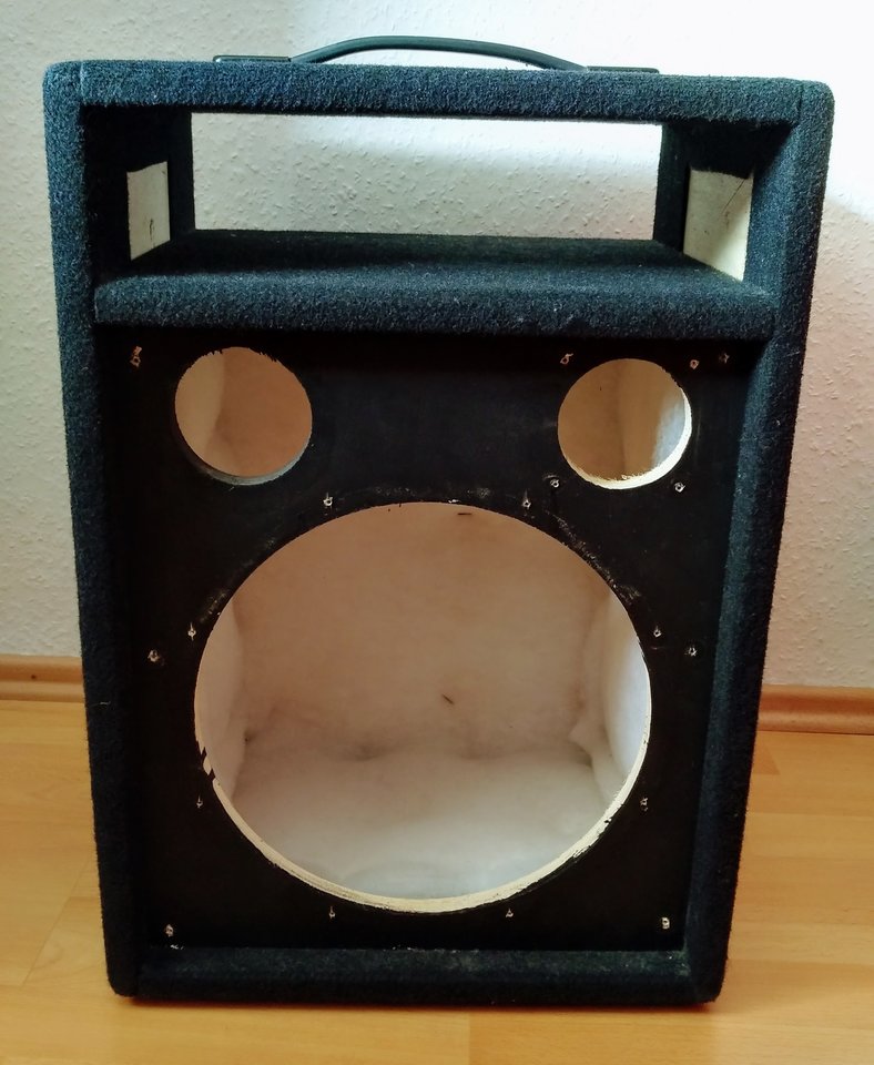

Der Combo hat die Außenmaße Breite 39cm ,Tiefe 33cm , Höhe 55cm. Für das Top braucht es ein Innenmaß von 35cmx8,5cm.
Was sehen meine müden Augen? Die Monacor-Piezo-Tröte? Das sieht wirklich gerade so aus, als ob da jemand nachträglich irgendwelche Lautsprecher reingeschraubt hätte. Und dabei vielleicht sogar eine ehemalige 2. BR-Öffnung zweckentfremdet. Hat denn zufällig jemand Bilder oder echte Details von dieser Combo?
Als erste Hilfe: klemm das Ding ab. Umgehend. Das wird klanglich bereits merklich was bringen und lohnt sich auch für die Zeit bis zum neuen Gehäuse.
Reaktionen: Gast75849 und Gast76317
  • #67
Kleiner Tipp, für den ersten Hörtest könntest du das 7cm Reflexrohr provisorisch einsetzen und die beiden von @Stratitis vorgeschlagenen Tunings dann direkt miteinander vergleichen.
Wenn man den Piezo ausbaut, hat man zwei Öffnungen. Man könnte abwechselnd die eine oder die andere verschließen. Oder natürlich auf beide Reflexrohre aufsetzen. Die müssten dann natürlich in der Länge anders sein.
Reaktionen: Gast76317

Der Piezo ist ein Motorola... Ändert aber auch nix an der Tatsache, dass da ein Effekt rauskommt, der ähnlich wie Höhen klingt :-)
In das Loch sollte aber auch ein ordentlicher APT80 passen mit ner kleinen Weiche davor.

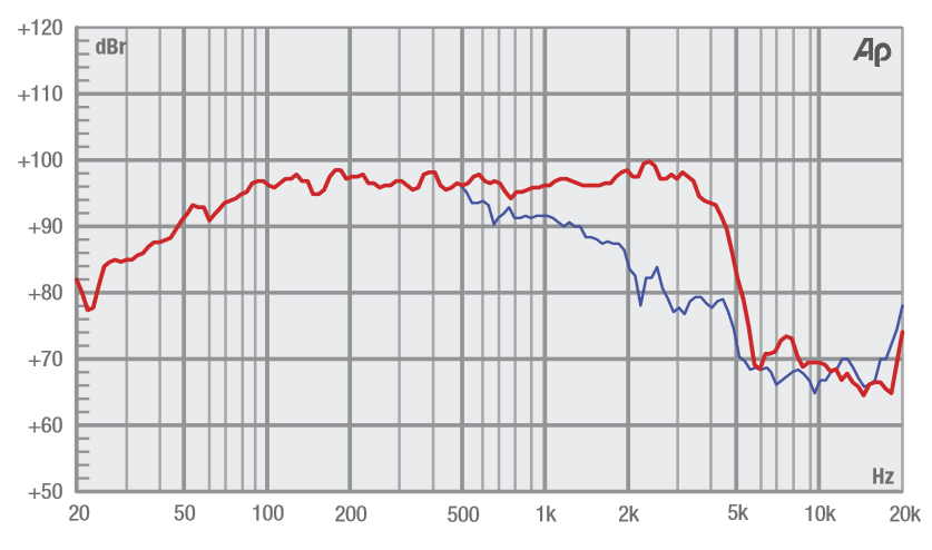

Wenn man sich den Frequenzschrieb des Fane (gemessen in "unendlicher Schallwand") so anschaut, versteht man warum. Er läuft schön glatt ohne diese üblichen 2-KHz-Mörderbuckel wie bei manchen Eminence und Co und da kann man den Speaker prima noch oben hin auslaufen lassen und den Tweeter so ab 4-5 ankoppeln.

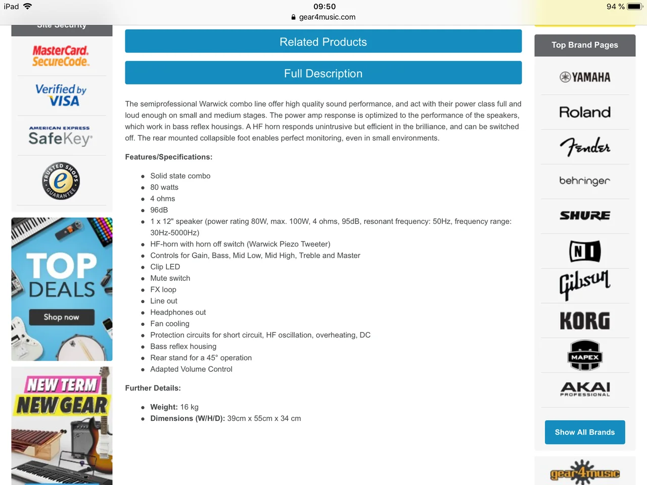

Da steht was von Horn „Off Switch“ . Dieser ist bei meiner Box nicht da.
  • #70
Zumindest ist der Speaker, der da beschrieben steht, nicht unbedingz Eminence Alpha... Letzterer hätte 150W AES, 300W max. Resonanz und Wirkungsgrad passen in etwa. Oder Warwick hat die alte, ehrlich RMS.Wattangabe benutzt :-)
Hat der Alpha denn 4 Ohm? Wenn nicht, ist es definitiv ein Replacement.
Dass der Fane 8 Ohm hat, ist eher von Vorteil, so kannst Du ohne schlechtes Gewissen immer noch ne 8 Ohm.Box mit dranhängen.
Er ist eh mit 8 Ohm trotz weniger Leistungsaufnahme lauter als ein 4 Ohm Alpha.

Hast Du ggf. ein Bild von Deinem Gehäuse?
  • #77
Links oben ist doch eine BR-Öffnung. Die könnte sogar einfach so wie sie ist passen.
Ich haben schon mal eine ähnlich große Box ganz bewusst so gebaut, dass die Dicke der Schallwand als Port ausreicht (18mm). Die Helmholtzresonanz liegt in der Gegend von ein-paar-und-sechzig Hz, passend für einen Fane 12-100TC und einen Eminence Delta 10A (und andere).
Lasst mich mal meine Zusammenfassung eines früheren Diskussionsstandes zitieren:
"Wir sind also offenbar wieder beim "jeder Lautsprecher, der auch in der TL806 halbwegs vernünftig spielt", basst..."
Die oben erwähnten Emi Alpha-12 und Beta-12LT gehören zu den wenigen, bei denen das nicht der Fall ist.
Oben rechts kann man dann zB. einen Apt 80 einsetzen oder das Loch verschließen.
