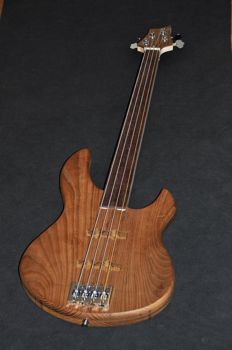

Thermoesche
klingt eindeutig nach Esche :-)
optisch eh ein Leckerbissen
OLI
DER kommt sehr direkt und resonant!
Freue mich drauf!! :lechz:
