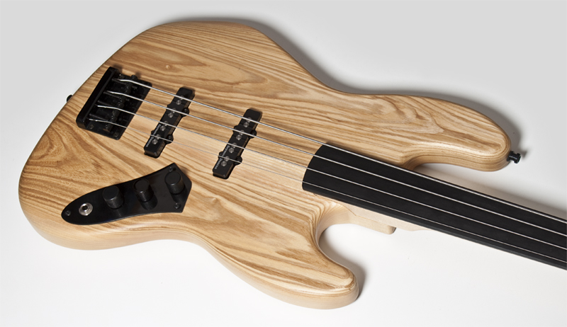

Schugger war übrigens nach 1,5 Tagen wieder weg. Mit Bass. Build Your Bass-Crashkurs für Basstel-Anfänger quasi. Aber: Schwere Esche - und davon viel - macht auch viel Ton. ;-)
  • #95
Reaktionen: Schugger, tofi1, Talentfrei und eine weitere Person
  • #97
Ein sehr edeles Gerät - schick!
Find ich auch :D
Das "Beträute Basteln" hat Riesenspass gemacht und das Resultat kann sich wirklich sehen (und hören!) lassen.
Bis ich auf dem Bundlosen zielsicher jeden Ton den ich haben möchte auch sicher treffe, wird noch viel Wasser den Rhein runterfließen - aber meine Fresse - der klingt wirklich richtig geil. Das Schlimme ist, das ich mich erstmal in Geduld üben muss, weil das Ebenholzgriffbrett noch extrem durstig ist, aaber morgen vor der nchsten Ölung quäl ich meine Nachbarn nochmal so richtig.

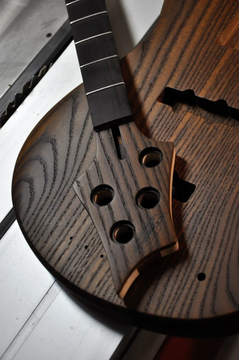

Thermoesche.
ist aber bei der Verarbeitung mit Vorsicht zu genießen
Atemschutz ist unbedingt notwendig, darüber hinaus haben die Stäube einen sehr niedrigen Ph Wert,
Aufgelößt in Schweiß ergibt das eine sehr potente Säure.
Leider, denn ansonsten läßt sich das Holz sehr gut verarbeiten, und der Klang ist auch super
Esche halt.
