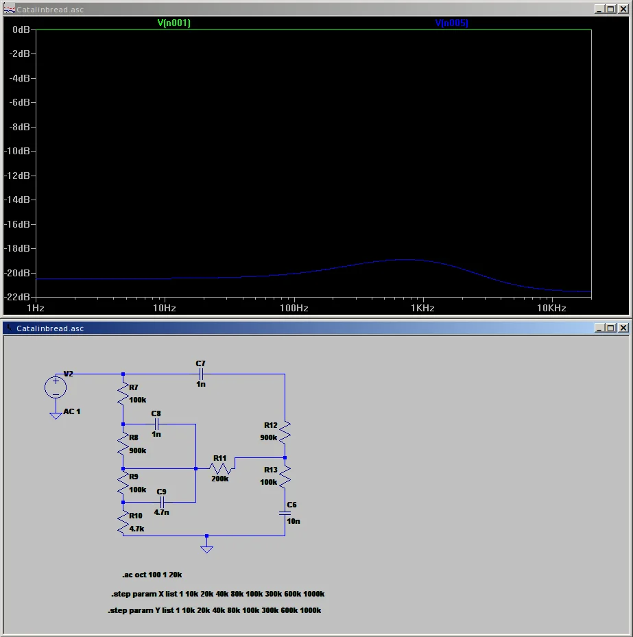

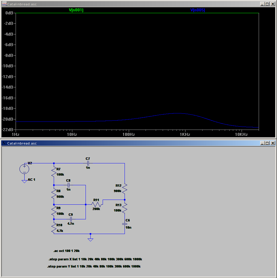

Ich könnte den Wert der Klangregelungs-Kondensatoren erhöhen, um die Mittenfrequenz des Tonestacks tiefer zu legen - meinst du das?
Ich hab mal eben nur das Tonestack gespiced. Das ist natürlich, weil der Rest der Schaltung fehlt wenig aussagekräftig:
Ich schätze mal, wenn Bass und/oder Höhenpoti weit genug aufgerissen sind, dürfte auch die muAmp-Verstärkerstufe hinter der Klangregelung in die Übersteuerung gehen. Deshalb ist der Frequenzgang etwas anders, als wenn die Klangregelung hinter den zerrenden Komponenten liegt.
C7 und C8 zu erhöhen könnte schon etwas Tiefmitten weg nehmen. Bei aufgedrehtem Bassregler dürfte sich dann aber auch der Charakter der Verzerrung leicht ändern. Ob das gut ist oder schlecht... ausprobieren!
