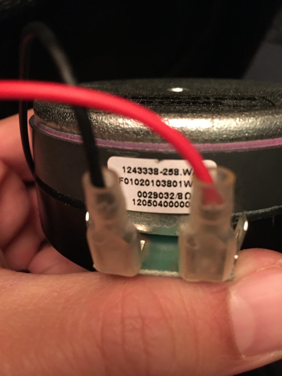

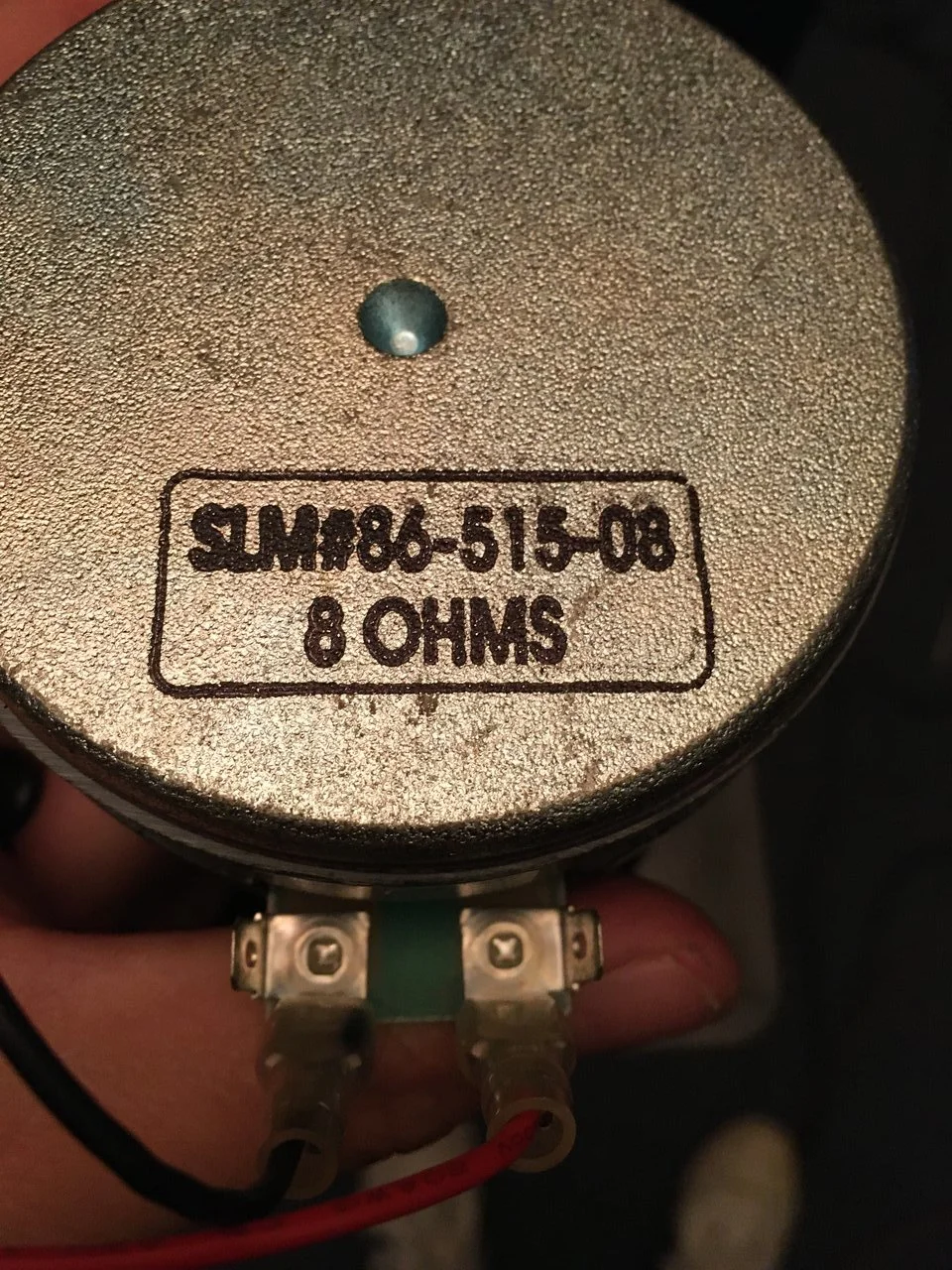

Ich belebe mal dieses Thema hier wieder, da mir gestern Ähnliches passiert ist.
Zerren, Rauschen aus der 6x10 HLF. Habe das Ding dann aufgemacht und den Hochtöner als Quelle ausgemacht. Egal ob voll rein oder rausgedreht, es hat immer gleich geklungen (also wohl defekt) und dazu gerauscht. Habe ihn dann ausgebaut und schon war Ruhe.
Jetzt meine Frage: hat jemand eine Empfehlung für einen guten Ersatz?

Die Scheiße mit dem Krach aus dem Hochtöner kam leider schlagartig letzte Probe und vor allem auch mit abgedrehten Horn kam das Britzeln aus Selbigem. Das Ding abgeklemmt ist wieder alles wie vorher.
Nun könnte ich es natürlich einfach so lassen, allerdings mag ich es überhaupt nicht, wenn bei meinem Kram etwas nicht funktioniert. Da kommt dann der Monk in mir durch ; ) Daher muss da auch wieder was rein.
Daher meine Frage nach einem geeigneten Ersatz.

Ich hätte noch die passende Membran aus den HT irgendwo rumfliegen, müsste ich morgen mal schauen. Kannst Du für nen kleinen Betrag haben...
