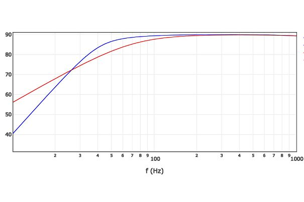

Nur mal zur Info
Geschlossene Boxen reichen in der Regel tiefer runter als Reflexkonstruktionen.
Die strahlen nämlich unterhalb ihrer Abstimmungsfrequenz nichts mehr ab.
Geschlossene, ja auch die Ampeg SVT-810, dagegen schon. Nur halt leiser als die Reflexbox oberhalb ihrer Abstimmfrequenz.
Geschlossene Boxen klingen deshalb in der Regel zwar leiser unten herum, dafür aber tiefreichender und sauberer während eine Reflexbox tendenziell anfängt zu mulmen. Ich möchte hier jetzt gar nicht von besser oder schlechter schreiben, nur so einfach wie behauptet ist es eben nicht.
Wie immer, es kommt darauf an was man möchte.
Ein paar Beispielkurven irgendwo zusammen gesammelt:
Die blaue stammt von einer Bassreflexbox, die rote von einer geschlossenen.

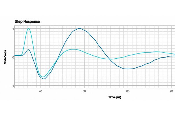

  • #44
Geschlossene Boxen haben eine wesentlich bessere Sprungantwort.
Bassreflex: Geschlossene Box ist hellblau, Bassreflexbox dunkelblau

Nur mal zur Info
Ein paar Beispielkurven:
Das ist richtig. Die Bassreflex Box hat den steileren Verlauf und oft ne Überhöhung am unteren Ende was oft auch aufgeräumter klingt..

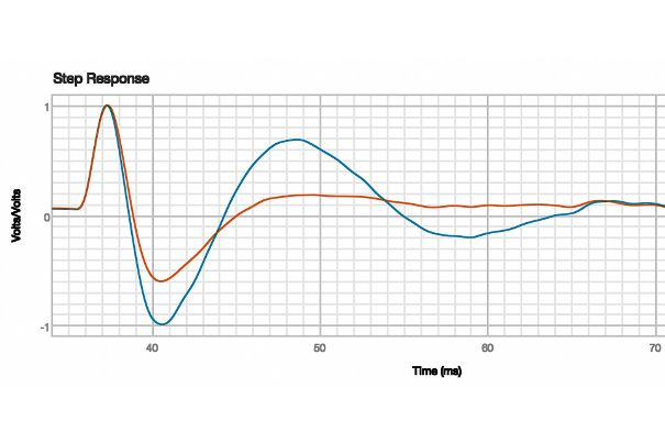

  • #46
Bassreflex blau, geschlossen rot im vergleich
Nein, es klingt grundsätzlich unsauberer.
Das wird dir jeder bestätigen der sich einmal direkt damit beschäftigt hat.
Aber wie dem auch sei, letztlich ist es immer eine Frage des persönlichen Geschmacks.
Und natürlich kommt es auch darauf an was man vorhat. Ein besser oder schlechter gibt es nicht zwangsläufig.
  • #49
Schau dir doch einfach die Kurven in Post 48 an
  • #52
Und was sehe ich da?
Erkennbar ist dass der einzelne Impuls die Reflexbox dazu verführt nachzuschwingen.
Es wird Schall abgestrahlt der eigentlich nicht vorhanden sein sollte, es mulmt. Die Wiedergabe wird unsauber.
Aber noch einmal, es kommt darauf an was man vorhat.
Die Reflexbox hat auch klare Vorteile. Aber eben auch eine geschlossene Box wie bspw. die Ampeg SVT-810.
Ich wollte lediglich darauf hinweisen dass nicht immer alles nur schwarz/weiss ist!
  • #53
Das sehe aus dem Diagramm NICHT. ABER wenn du da sagst, wird es schon stimmen, aber ich kann das nicht beurteilen.
  • #54
Beide Kurven zeigen den abgestrahlten Schall der Box.
Die rote Kurve folgt dem einzelnen Impuls und kommt dann zur Ruhe.
Die blaue hingegen schwingt mehrfach nach obwohl sie das nicht sollte. Das Signal gibt das nicht vor.
Erkennst du es jetzt?
Wer es noch genauer wissen möchte kann sich auch nach Gruppenlaufzeiten, etc. im Netz umschauen.
Hier führt mir das zu weit.
Ich wollte nur kurz etwas zu dem Thema schreiben für die die es interessiert.
Reaktionen: cfortner, cellkirk74 und Bassphalanx

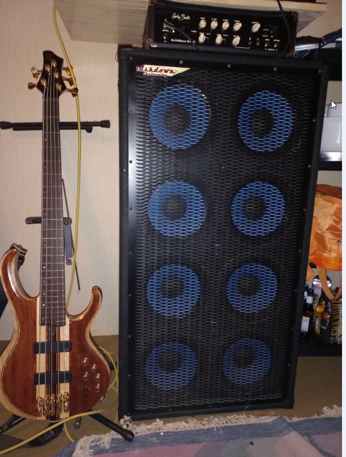

Ich würde das 80 Kilo Trumm nicht geschenkt nehmen. Auf der Open-Air Bühne mit Stagehands klasse, aber im kleinen Club stehst Du davor und hörst dich kaum, während die Leute am anderen Ende des Raums Magenschmerzen bekommen von dem Gedröhne.
Alles andere wurde schon gesagt. Am besten @FMC Hans anrufen und die perfekte Box auf den Leib schneidern lassen.
bin gerade im Urlaub in unserem Bauernhaus in der BaWü Provinz, da haben wir einen 32 Quadratmeter-Raum voller Musik, oder fast. Eine Ecke war noch frei. Es ergab sich per Zufall daß ein paar Dörfer weiter einer eine Ashdown MAG810 - eine 70 kilo schwere 8x10 Box verkauft hat... ca 15 Jahre alt. fand ich nicht zuviel für den vorne fast neuwertigen Zustand und Klang.
Edit Ansonsten der Thomann ist nicht allzuweit von uns weg, aber die Ashdown Box haben die nicht mehr, also kein Vergleich. Vom Klang - Tiefbass etwas abgeschnitten, Bass gut, Mitten fast etwas schneidig scharf und jenseits der 4 kHz gehts runter. Gefühlt kommen von den 600 Watt des Topteils 300 Watt an. Da es noch keine elektrischen Trolleys für 100 Euro gibt bleibt die Box auch da wo sie ist... und ein nächstes Bastelprojekt wird geboren - wie bastelt man einen Elektroantrieb an eine Sternrad-Sackkarre ran? Der Preis ist heiß weil fertige Gerätschaften so um die 3000 Euro kosten.
Edit 2 - es macht trotzdem Spaß damit zu spielen... kommt irgendwie Vintage-Feeling auf, mit dem Transistortopteil das trotz permanent roter Clip-Leuchte nicht verzerrt. Aber im ganzen Haus rasselt und rattert es wenn der Dampfhammer auf der B-Saite geslappt wird. Das Topteil hat auf der Eingangsseite eine 4 Ampere Sicherung - 920 Watt.
