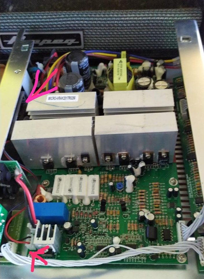

  • #62
Probleme ist ja, das der Lüfter genau gegen diesen silbernen Block bläst.
Das würde der neue ja auch machen. Der orginale ist nur gesteckt, d.h man kann da etwas anderes versuchen.
@cfortner hat da etwas, das wir das nächste Mal ausprobieren wollen.

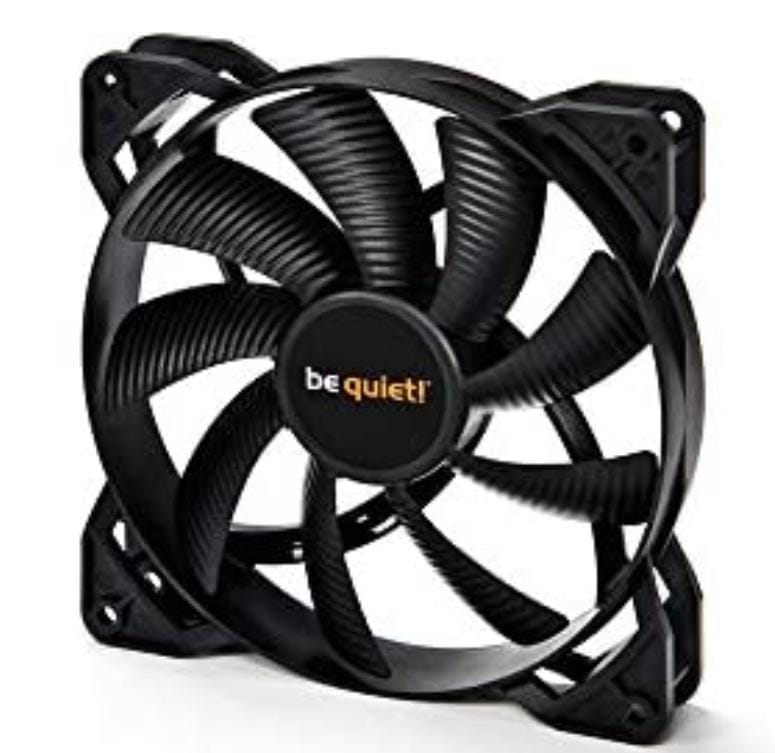

  • #63
Der hier wäre meine erste Wahl.
Notfalls tackere ich den hinten dran.
Reaktionen: KOEPPE

Ich weiß nicht wie das mit der Stromversorung klappt.
Das Ding (der Name steht in der Mitte 😉) ist in meinen BS Bassmaster und fast unhörbar.
  • #68
BS ist echt leise - Eich setzt da aber nochmal einen drauf!
Wenn die LEDs an dem Teil mal aussetzen würden, merkste nicht, ob an oder aus!
Reaktionen: BergiaBurns
  • #69
Naja, BeQuiet hat ungefähr drei Trillionen Lüfter im Programm....
i guck amal...

Der Lüfter ist zweipolig.
Ein Ausbau würde schwierig sein.
Reaktionen: KOEPPE

Aus dem Talkbass Forum:
Same problem here. I opened my amp tonight to have a look at the fan. It measures 60mm x 60mm. The label indicates that it was made in China by manufacturer “M”. Model number is YM2406PTB1. It also says DC 24V and 0.18A. It is a “DC BRUSHLESS FAN”. It is mounted in the cab label facing in, I don’t know if this information points to whether it blows out or sucks in. I read in another thread that the former function would allow a temperature sensing replacement. It feels like it’s blowing out when the amp is in normal use.
Reaktionen: KOEPPE
  • #79
60x60mm und 24 Volt, sehr exotisch.
60mm Lüfter sind immer laut, weil die den Luftdurchsatz nur durch Drehzahl schaffen.
Also entweder richtige Löcher ins Gehäuse machen, anständigen Amp kaufen, oder damit leben...
