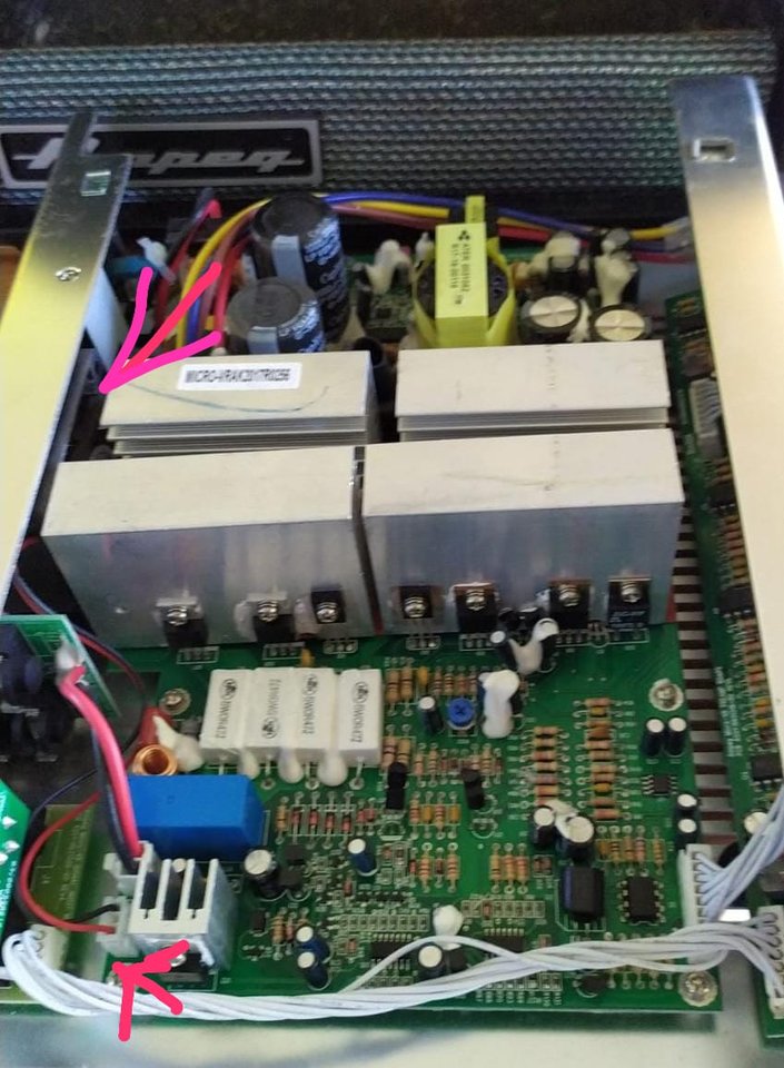

Der Lüfter ist zweipolig.
Ein Ausbau würde schwierig sein.
Seh ich das richtig, daß Ampeg da das halbe Headshell-Volumen durch die Aluwanne vom Verstäker abgetrennt hat? Eigentlich wäre es ja naheliegend in den unteren Teil des Gehäuses fast beliebig viele langsamlaufende und leise Lüfter einzubauen, aber wie bekommt man die Luft dann nach oben?
  • #84
Aluwanne ausbauen, viele Löcher oder Schlitze reinmachen…
  • #85
Oder eine Wasserkühlung aus dem PC-Sektor einbauen…

  • #93
Ich hatte meinen Micro Vr von Member @Willie ja vor vielen Jahren modifizieren lassen (zusätzliche Endstufe). Dabei wollte ich gleich den Lüfter tauschen lassen. Er hat damals keinen passenden Lüfter gefunden und von einer halbgaren Lösung abgeraten.
Reaktionen: KOEPPE
  • #94
Moin,
wie Bassbernd99 schon erwähnt hat, habe ich damals einiuges ausprobiert.
der Lüfter ist prinzipbedingt einfach laut. Schlimmer wird es noch, weil im inneren keinerlei Vorkehrungen zur Luftführung sind. also nichts was den Luftstrom irgendwie leiten könnte, es bleibt überall hängen und macht dadurch einfach Geräusche.
Die Lüfterspannung auf 12V oder 5V runter zu bekommen ist simpel. Da kann man sich was ferrtiges kaufen, oder eben auch was selber bauen. (Bitte keinen DC-DC Wandler in PWM Technik. Meistens kriegt man dann bei den billigen Dingern andere Geräusche rein. Die strahlen wie Sau)
Dann könnte man einen 12V ode 5V Notua oder Pabst einbauen. Hilft aber nur bedingt. Das Rauschen bleibt.
Man kann von unten einen leisen Lüfter einbauen, müßte dazu dann das Gehäuse modifizieren. Leider geht dadurch auch ein Teil der Abschirmung flöten, was sich dann in anderen Geräuschen bemerkbar macht. Der Amp ist eh schon ziemlich anfällig für EMS. Leg mal ein Handy drauf...
Eine andere Alternative: Lüfter abklemmen, Endstufe abklemmen und unter dem Amp einen weiteren Poweramp mit passiver Kühlung einbauen. Oder auch was aktives mit vernünftigem Lüfter.
Oder wenn es nur um die Vorstufe geht: einfach mit einem Schalter die Endstufe samt Lüfter komplett abschalten.

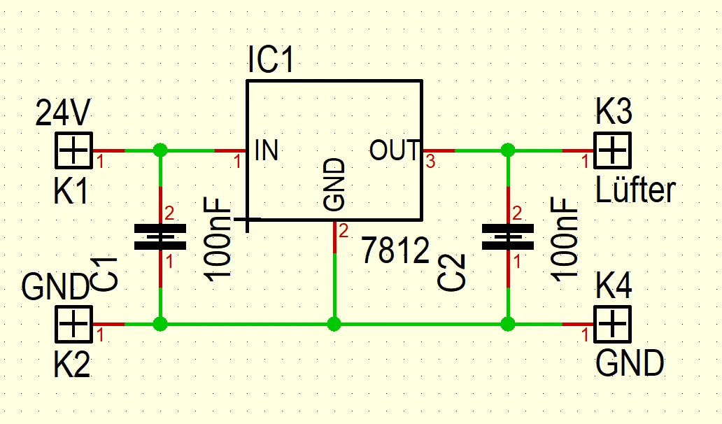

  • #100
Jo, aber hier hast du am Lüfter ja bereits 24V. Die kannst du einfach runter regeln...
Ein einfacher 7812 verpackt die 24V ohne Probleme. Und für einen Lüfter muss der auch nicht extra gekühlt werden.
Vorne und hinten einen 100nF Kondensator dran fertig.
