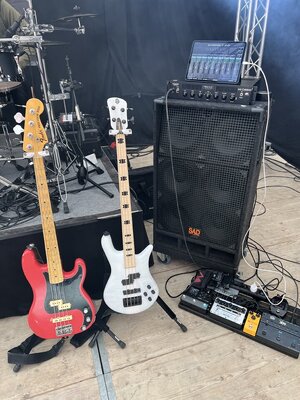

Zeig mal Deine SAD Box
SAD Box incl SGT DI
Meine SGT DI schalte Ich an wenn ich mit Plek spiele und trotzdem Druck brauche.Oder einfach nur um einen rockigeren Grundsound für bestimmte Songs zu realisieren. Bin bisher sehr zufrieden. Nur die Ablesbarkeit der Regler könnte deutlich praxistauglicher sein.

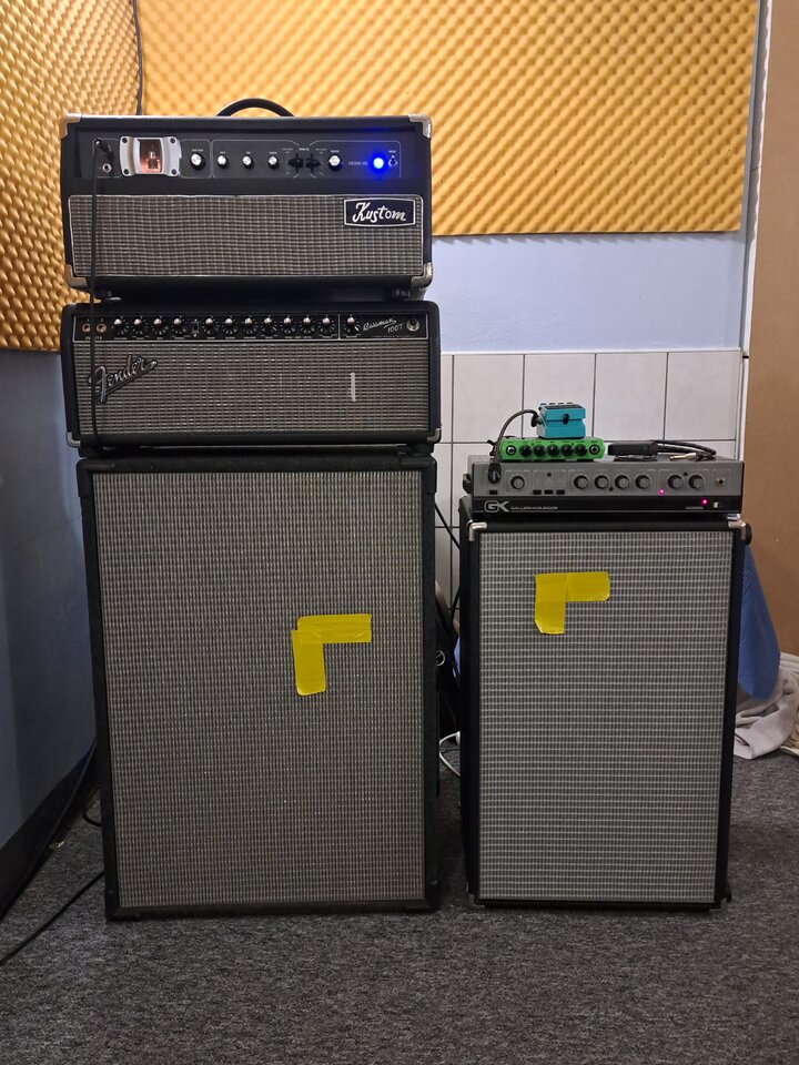

Cover/Alternative…
Ich nutze die SGTZerre für einen kleinen Boost am Ende der Kette. Habe noch ein Vong dahinter als Option. Ich habe kostenfreie IRs ausgesucht… Die 8x10 gefällt mir jetzt besser. Den eigentlichen Sound mache ich weitestgehend über ein Eventide H90. Mit dem SGT kann man den prima an unterschiedliche Amps oder Situationen angleichen. Recording habe ich auch schon gemacht. Alles super und die Kombi ist Mega flexibel so.
