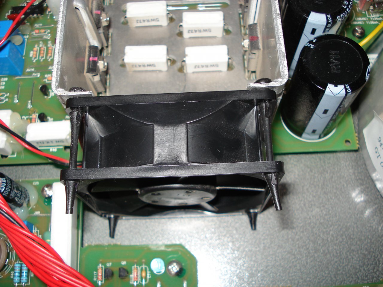

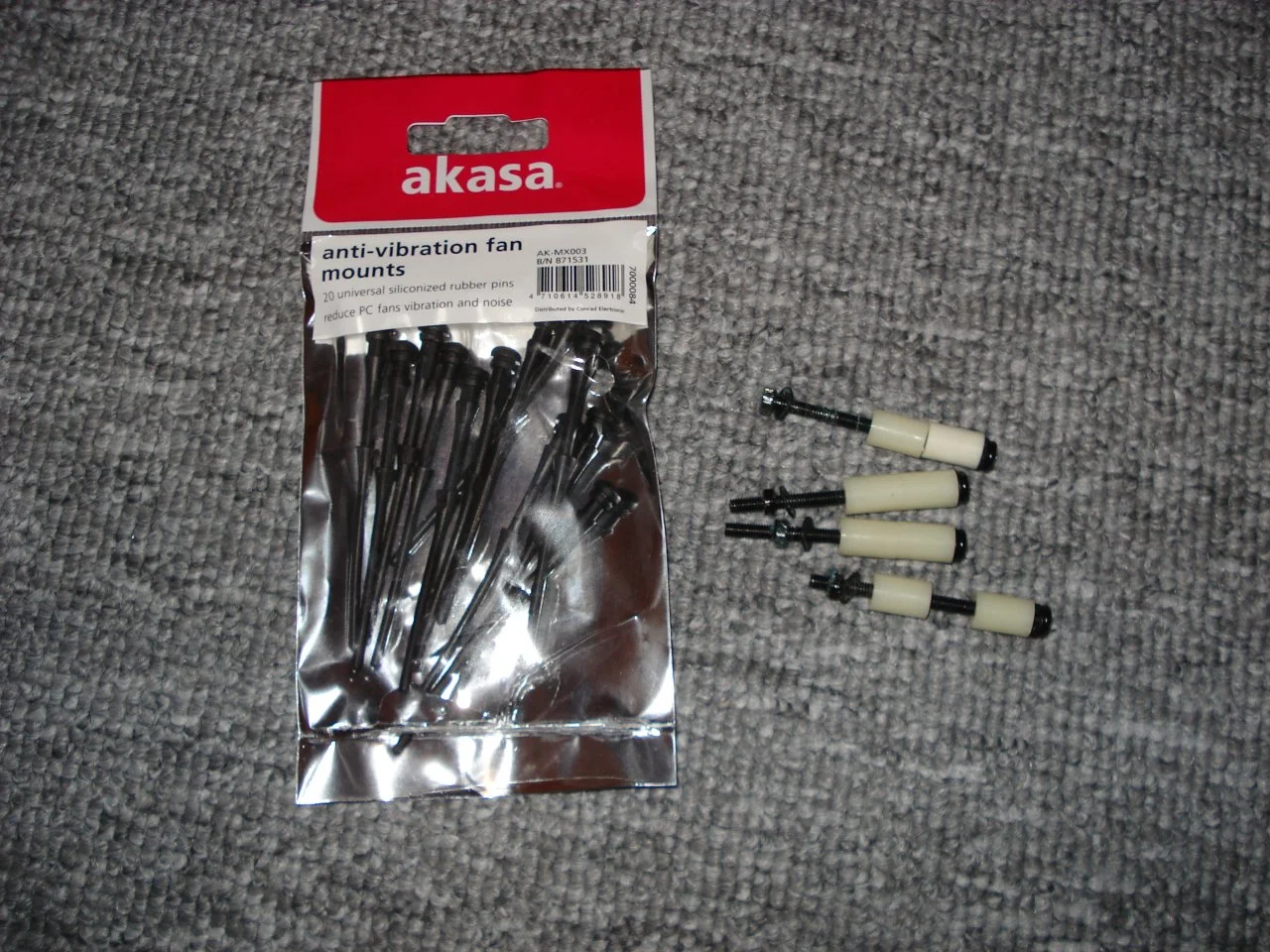

Soeben den Amp umgebaut.
Lüfter also nicht getauscht sondern in Silikondämpfer aus dem PC-bereich gehängt.
Das Ergebnis ist unbefriedigend, deutlich leiser geworden ist er nicht.

Hier ein Bild des verbauten Lüfters. Es handelt sich also nicht um den ganz oben erwähnten Comair.
Mein Amp ist aber auch nicht Made in USA sondern irgendwie Asien ... was weiss ich.
Er ist ja auch noch nicht so alt.
Hier sieht man die verbauten Silikondämpfer sowie das Originalbefestigungsmaterial.

Hier das Ganze nach dem Umbau einmal im Bild
Der Umbau war übrigens mit etwas Bastelei verbunden.
Wie auf den Bild zu sehen ist der Lüfter am oberen Ende direkt am Alu des Kühlkanals befestigt.
Dies ist aber relativ dick und deshalb liess sich der Silikondämpfer nicht so einfach verwenden. Ich habe das Alu per Dremel etwas abschleiffen müssen, dann aber ging es.
Vielleicht noch der Tipp die Dämpfer mit etwas Schmierstoff zu versehen, sie lassen sich dann besser durchziehen. Ich habe einfach etwas Olivenöl genommen.

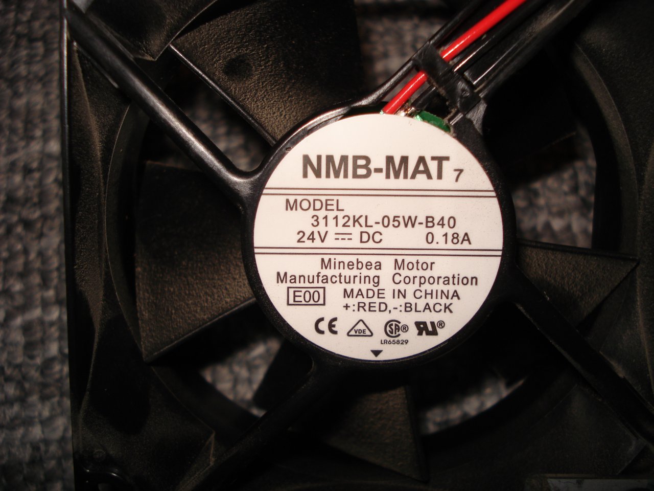

Natürlich konnte ich es nicht sein lassen u. habe den bei mir verbauten Lüfter gegoogelt.
Es ist dieser hier:
Minebea NMB 3112KL -05W-B40 24Volt
Es gibt einen nahezu baugleichen Lüfter der 5db leiser werkelt. Allerdings auch etwas weniger Luft schaufelt.
Minebea NMB 3112KL-05W-B30 24Volt
Hier findet ihr übrigens die entsprechenden Daten unter 1.21
http://www.nmbtc.com/pdf/catalogs/Fan_and_Blowers_Catalog_Full.pdf
Denke ich werde mir einen solchen besorgen und erneut berichten.
Die Story ist also doch noch nicht am Ende angelangt .... ;-)
