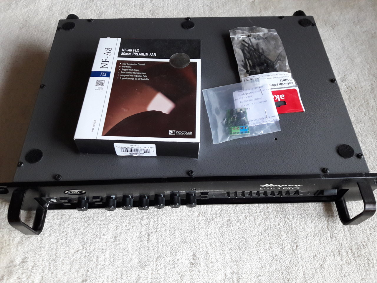

  • #50
Da mein Trace Amp fertig ist kann ich am Wochenende den Ampeg in Angriff nehmen.
Hoffentlich klappt das alles so wie ich es mir vorstelle.
Verbaut wird:
Lüfter: Noctua NF A8 FLX
Converter 24 auf 12V: AE-CV-504
Wie sich im Nachhinein herausgestellt hat wird noch ein 500 Ohm Widerstand in der Zuleitung benötigt. Ansonsten schaltet sich der Amp ab.
Der Widerstand muss zwischen Plus- und Minusleitung zum Lüfter hin eingelötet werden!
Ansonsten schaltet die Sicherheitselektronik des Verstärkers ab und es kommt kein Ton mehr.
Bin ich mal gespannt ...
Reaktionen: userunknown, X-Ray, (gelöschtes Mitglied) und eine weitere Person
  • #51
Panne ... so geht es nicht !
Zusätzlich zu dem von mir angegebenem Material muss noch ein Widerstand (500 Ohm) in die Zuleitung eingelötet werden.
Ansonsten schaltet der Amp teilweise ab.
Reaktionen: TomW, X-Ray und Gast62174
  • #52
Das war wohl nix.
Ich werde berichten.
  • #53
Du liebe Zeit, was ist da passiert? Hoffentlich nur die Sicherung durchgebrannt?
  • #54
Keine Ahnung.
Mit einem mal leiser geworden und dann kam praktisch kein Ton mehr.
Morgen bringe ich ihn meinem Techniker. Bei ihm habe ich ihn auch umbauen lassen.
Schade ... ich habe mich schon gefreut.
  • #55
oje, so ein Mist, tut mir leid für Dich. Ich war der Meinung, das Schlimmste, was bei dem Umbau passieren kann, ist, dass der Lüfter kaputtgeht....
  • #56
Das Problem ist behoben.
Es musste lediglich ein Widerstand (500 Ohm) eingelötet werden :-)
Die SVT Elektronik war der Meinung der Lüfter wäre nicht in Ordnung und hat abgeschaltet.
Ich werde ihn die nächste Zeit viel spielen und berichten ob alles reibungslos funktioniert.
Schön leise ... echt klasse :great:
Reaktionen: Gast5650, X-Ray, Funbasser und eine weitere Person
