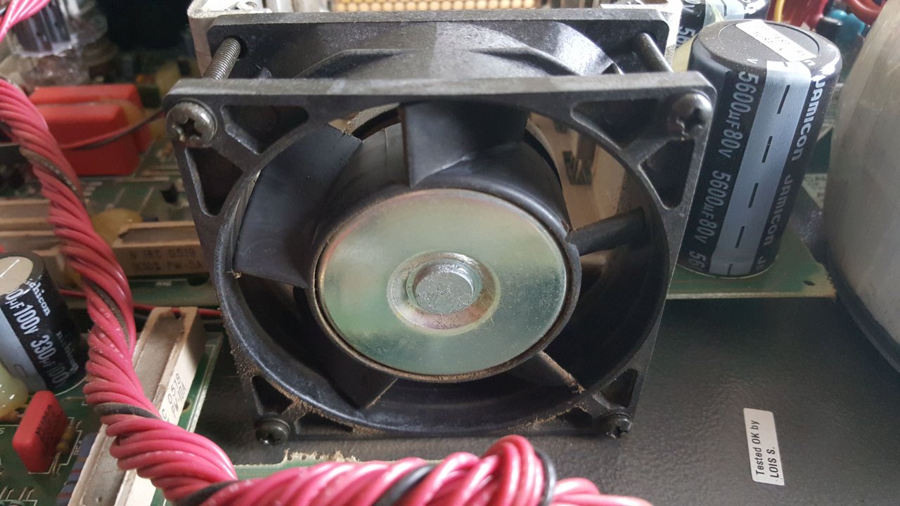

  • #25
Hab nun auch mal meinen SVT-3Pro aufgeschraubt - bei mir ist tatsächlich der Comair 24VDC ST24A3 drin.
Ich hab mal ein Bild gemacht - wie bekommt man denn die Schrauben des Lüfters unten am Boden auf, da komm ich ja mit keinem Schraubenzieher ran ??

  • #27
Die unteren Schrauben auf deinem Bild brauchst du zum Ausbau nicht zu lösen.
Schau von der anderen Seite aus nach unten in den Kühlkanal. Dort siehst du ganz unten 2 Kreuzschlitzschrauben.
Die musst du zusammen mit den oberen lösen, dann kannst du den Lüfter herausnehmen.
Dann siehst du das am unteren Ende Aluwinkel montiert sind. Die lassen sich in ausgebauten Zustand einfach abschrauben.
Geht eigentlich ganz easy.
