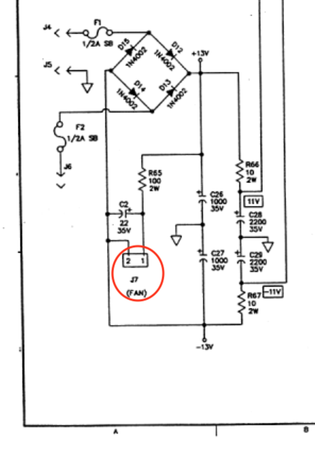

Der kleine Lüfter von meinem Ampeg B1 Combo ist sehr laut geworden und mein Physik Unterricht ist ne Weile her.
Kann mir jemand sagen mit wieviel Volt der Lüfter läuft? 12V oder 24V?
Ampeg B1/B1R Schematics
Danke!
  • #107
Nach dem Siebelko dürften es ungefähr 12V sein - Spannungsabfall am 100 Ohm Längswiderstand und natürlich dem Strom durch diesen.

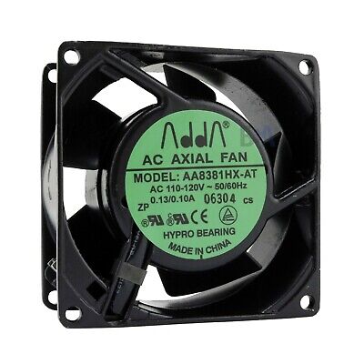

Auf dem Lüfter sollte es Angaben zur Betriebsspannung und zur Leistung bzw zum Strom geben. Die Leistungsaufnahme hängt mit der Förderleistung zusammen. Deshalb ist es wichtig, dass sie nicht (wesentlich) unterschritten wird.

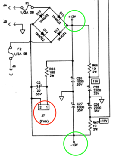

Danke.
Mich haben die -13Volt verwirrt.
