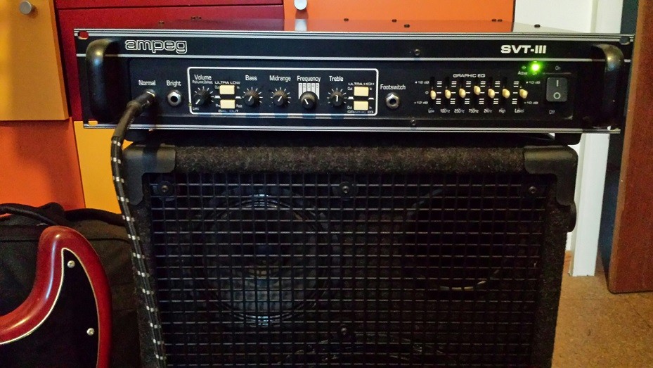

Absolut! ... ich habe ja als Proberaum-Amp einen 1992er SVT 3 Non-Pro (Foto), der einfach mit jedem Bass (Jazzbass, Precision, Stingray) an meinen beiden FMC 112 Neos super klingt ... ich hatte schon überlegt, mir mal ein neueres SVT 3-Modell zu besorgen als Nachfolger für meinen momentanen Hauptamp Gallien-Krueger RB 400 IV (bei dem ich doch oft am Herumschrauben bin :-/) ...

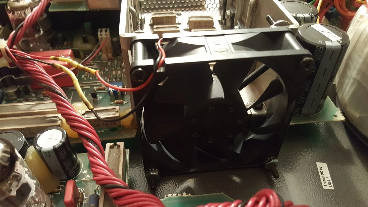

Das Problem ist behoben.
Es musste lediglich ein Wiederstand (500 Ohm) eingelötet werden :-)
Die SVT Elektronik war der Meinung der Lüfter wäre nicht in Ordnung und hat abgeschaltet.
Ich werde ihn die nächste zeit viel spielen und berichten ob alles klappt.
Schön leise ... echt klasse :great:

Minebea 3110KL-05W-B10
Also das Loblied des SVT-3 Pro singe ich gerne mit .... was für ein wunderbarer Amp!!!
Aber nun zu etwas ganz anderem: ich berichte über einen simplen Lüfteraustausch (Widerstände und Spannungswandler überfordern mich).
Ich habe einen von der Papierform her sehr leisen 24-V-Lüfter besorgt, den
Minebea 3110KL-05W-B10. Spezifikationen: Spannungsbereich 10-27,6 V; Leistung 1,4 Watt; Luftdurchsatz 42m3/h. Die Geräuschentwicklung wird mit 22dB angegeben. Der Originallüfter hat zwar einen etwas höheren Luftdurchsatz (57m3/h), aber das sollte in Ordnung gehen. Gestern habe ich ihn ausgetauscht, seitdem läuft der Amp im Dauerbetrieb. Das Ergebnis des Austausches: Wie erhofft hat der neue Lüfter mit der initial höheren Spannung kein Problem, er dreht einfach hoch und driftet dann in einen Sinkflug. Er ist merklich leiser als der Originallüfter. ABER: Ich bin nicht zufrieden. Er ist in den Spielpausen immer noch deutlich hörbar. Zu laut für meinen Geschmack.
Fazit: ich kann den Umbau auf den Minebea 3110KL-05W-B10 nicht empfehlen!

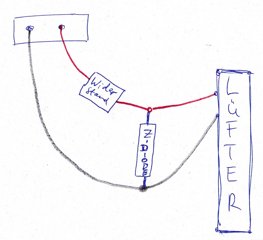

Deshalb möchte ich doch noch einen letzten Versuch starten, den Umbau selber zu machen: habe einen neuen Lüfter mit den folgenden Merkmalen besorgt:
24V 85mA 2W Spannungsbereich 18V-28V (Papst 8414 NG)
Möchte gerne Stratitis´ Vorschlag aufgreifen, und diesen Lüfter via Z-Diode und Vorwiderstand vor Überlastung beim Anlaufen des Amps schützen (da hierbei ja Spannungen bis über 60 V auftreten können). Ich bräuchte von Euch noch einen Rat, welche Spezifikationen die beiden Bauteile haben müssen.
Bei den Z-Dioden muss man in der Bestellung Volt und Watt angeben. 24V wäre ja naheliegend. Aber wieviel Watt?
Wie groß muss der Widerstand sein?
Ich hab mal fürs Einlöten eine Skizze angehängt. Wäre super, wenn mir jemand schreiben könnte, ob das so richtig ist. Widerstand seriell eingelötet, Diode parallel.
