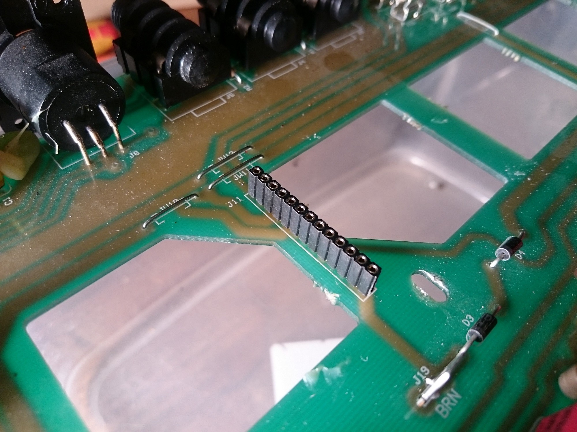

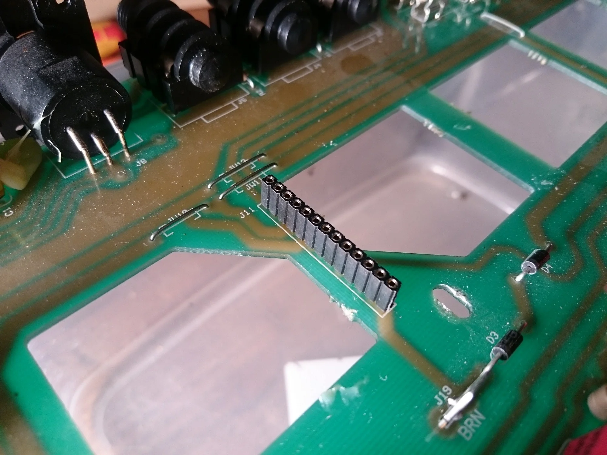

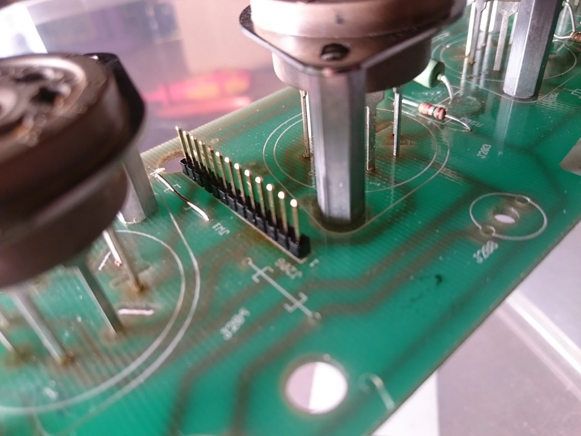

Der Ampeg läuft wieder. Es wurden diverse Dinge repariert, unter anderem das Board nachgelötet und die Steckkontakte zwischen dem Hauptboard und dem Röhrenboard gereinigt. Nun läuft er wieder.
Nachdem er allerdings am Samstag auf nem Gig beim Soundcheck scheinbar wieder nur mit halber Kraft lief hatte ich beschlossen die Steckkontakte nun auch noch zu wechseln. Habe nun vergoldete Kontakte eingelötet. Sieht ganz nett aus ;-) Bei der Gelegenheit habe ich noch neue Elkos bestellt, auf die 25,- kommts jetzt auch nicht mehr an, sollten die Tage eintreffen.

Kleiner Zwischenstand:
Anhang anzeigen 56587 Anhang anzeigen 56588
hätte christoph dir ja auch alles gemacht, aber er meinte, du wärst selber recht fit beim löten! respekt, ich kann sowas nur bedingt, und eher mit viel fluchen etc..|)
