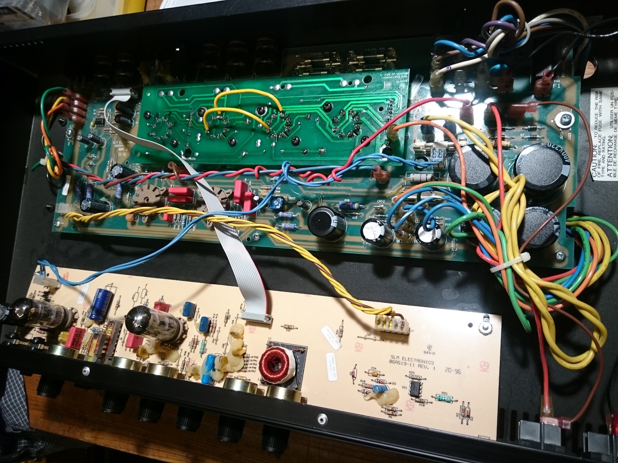

und die Kondi´s sind jetzt ja alle neu :bier:

Sind die beiden gelben Brücken, um zwei gerissene Leiterbahnen zu überbrücken? Kann mich gar nich erinnern, dass die bei mir drin waren.
Die sind noch von vor der Steckkontakte-Reparatur drin, die sollten den Strom von der anderen Seite holen, wenn durch die schlechte Kontaktleiste nicht genug Strom kommt.
  • #73
Ist schon echt sehr interessant,wie sehr sich der Aufbau zwischen Deinem V4b und dem neuen V4b unterscheidet :O!.
