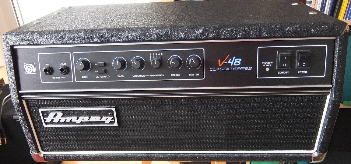

habe gerade meinen gebraucht gekauften V-4B angeschlossen und er macht keinen Mucks.
Die Kontrolleuchte ist grün, und nur zwei Röhren werden warm. Glühen tut keine Röhre.
Kann da Jemand ´ne Schnelldiagnose stellen?
Es ist dieses Modell:
