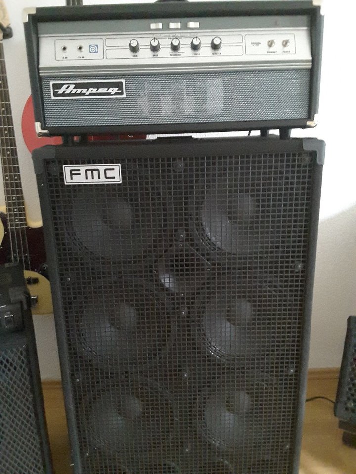

  • #760
Der ist zwar dumpfer / weniger direkt und brilliant, bzw. edel, aber hat dafür einfach unglaublich viel Punch!
Bei mir an der FMC HR kann der sehr wohl auch schön auflösen mit dem Höhenboost, Bässe nochmal leicht zurück und die Mitten etwas rein. Nur den bassboost sollte man wie bei allen Ampegs einfach gar nicht erst anmachen. Ich finde der v4b klingt für einen Ampeg sehr ausgewogen und direkt.
