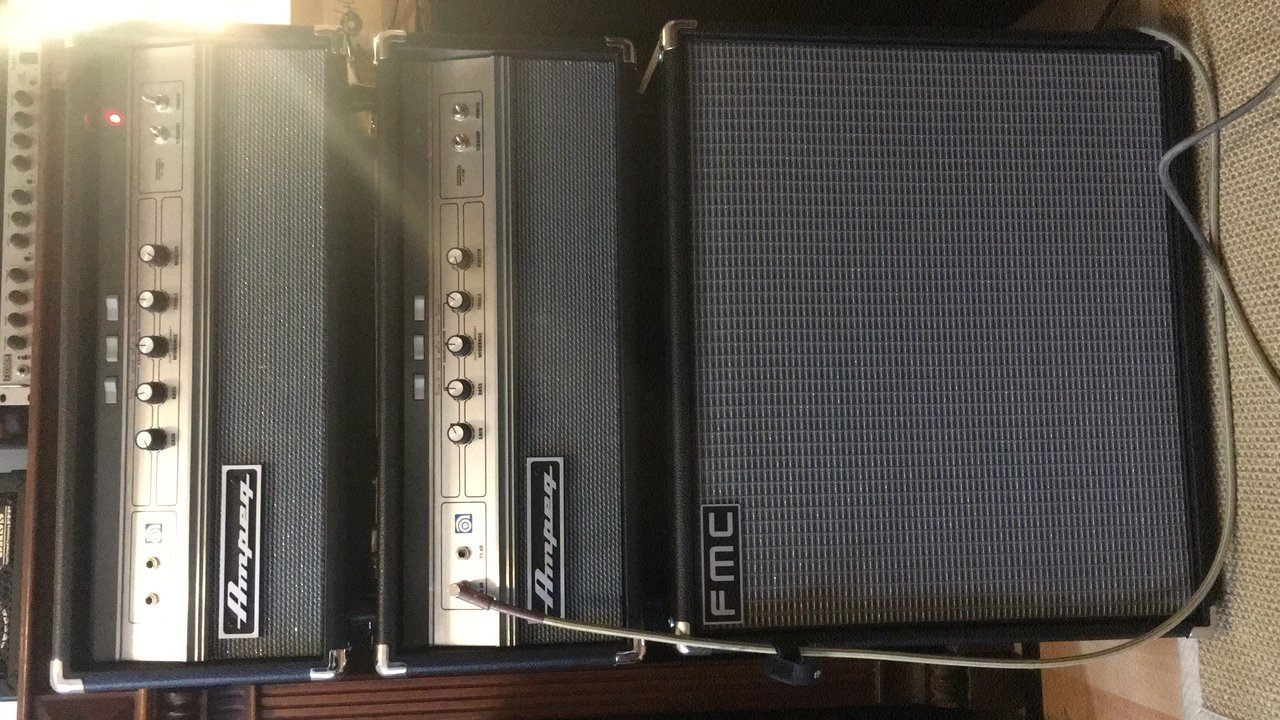

Achtung, Gearporn!
Ich kann keinen Unterschied zwischen "B-Stock" und Originalware feststellen. Er wärmt sich gerade auf, dann wird das Ohr hinzugezogen.
PS: Kann mir einer sagen warum Bassic die Bilder automatisch falsch dreht?

Gerade das erste mal getestet:
Klingen in meinen Ohren, allerdings bei Zimmerlautstärke, erstmal ziemlich identisch. Der untere erschien mir bei gleicher Einstellung lauter, aber wer weiß, ob ich wirklich alles gleich gepegelt habe und vielleicht macht der halbe Tag warmlaufen und daddeln tatsächlich einen Unterschied. Potis haben bis zu 20% Toleranz und ab dem ersten Viertel kommt derartig viel Schub... Halleluja!

So, der Amp ist gekommen. Kurzreview: Der ist kaputt! Knackiges Netzbrummen, alles getestet (Kabel, Boxen, Vergleich mit dem v4bh)-bleibt kaputt. Ernüchterung stellt sich ein. Beim Auspacken war bereits die silberne Abdeckung locker, die Kippschalter finde ich etwas wackelig, die ganze Verarbeitung schon okay aber nicht ganz so souverain wie beim alten v4bh der genau drunter stand. Der Amp war aber definitiv neu, weil noch eingeschweißt und versiegelter Karton. Das macht mir dann etwas Angst in Sachen Haltbarkeit und Verarbeitung, denn der Karton sah schon ganz okay aus und es waren satte 3 an der Zahl. Haderte ehe schon etwas im Vorfeld weil ich meinen Amp eigentlich ziemlich gut finde. GAS ist weg und Platz für ne neue Box!
Kurzum: Ich bin raus und erfreue mich weiter an meinem v4bh!
