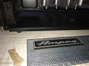

Das mit den Pappen nervte mich gestern ganz schön.
Ich habe mein V-4B , nach den die Kleinen im Bett waren, nun freudig ausgepackt.
Soweit so gut war ich zufrieden. Keine Macken und auch alles super eingepackt.
Nach dem der Amp von Karton und Folie befreit war, sah ich an der Front die besagten zwei Pappen links und rechts am Ampeggrill. Auf der rechten Seite lies sich die Pappe problemlos entfernen. Auf der linken Seite steckt sie so bomben fest, dass sie mir schön abgerissen ist und der Rest steckt jetzt so da drin. Keine Ahnung wie ich die restlichen Fetzen da noch raus bekomme.
Wie bekomme ich am V-4B denn den Grill herausgenommen? Gibts da ein Trick?
So sieht das bei mein Amp aus.

...bei mir war das ähnlich. Die Front mit Bespannstoff ließ sich aber relativ einfach entfernen, da der Klettverschluss zumindest bei meinen Amps noch nicht haftete. Dazu oben etwas Druck ausüben und unten nach vorne rauskippen / rausdrehen. Man muss halt etwas aufpassen, dass es sich nicht verkantet. Vielleich habe ich gleichzeitig noch etwas an dem Ampeg-Schild gezogen oder in deinem Fall vielleich auch an der verbleibenden Pappe, wenn du die greifen kannst. Geht eigentlich ganz einfach. Dann hat man das Teil in der Hand. Mein Problem war dann eher das Festkletten. Falls in deinem Fall der Klett schon fixiert ist, geht das eventuell nicht.

Versuch vielleicht auch mal, das chassis nach rechts rüber zu drücken - es ist ja mit den gummimuffen etwas flexibel aufgehängt. Dann kriegst du die pappe raus mit ner flachzange.

Ich habe es geschafft.
Danke für die hilfreichen Tips.
Das Gitter ist auch wieder richtig fest ran gedrückt.
Es sind jeweils pro Seite zwei Klettpunkte.
Dann das Gitter wieder reingeschoben und auf Höhe der Klettpunkte von außen am Gitter dagegengedückt bis es viermal klack gemacht hat.
Achso. Ich glaube ich habe Glück mit mein gehabt.
Kein Brummen oder Rasseln. Bis jetzt alles top. Es war nur an manchen Stellen des Alublechs eine weiße Substanz zu sehen, die auch problemlos wegzuwischen war. Ich gehe mal von Politurresten aus.

Und, wie hast du den grill nun weggemacht?
Ich habe nur die 4 seitlichen Schrauben entfernt und danach den Amp vorsichtig nach vorne rausgezogen/- geschoben.
Dabei hat das U-Profil, auf den der Amp sitzt, das Gitter vom Klett gelöst. Danach konnte ich das Gitter ganz normal herausnehmen.
