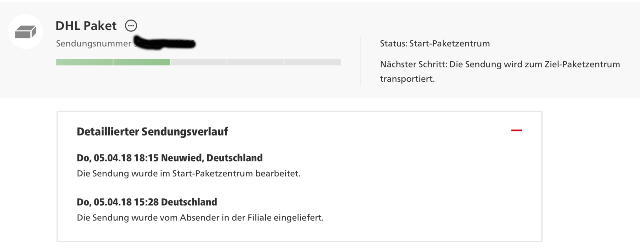

ja das passt exakt in die Geschichte! Amp verschollen seit Donnerstag.
...aber vielleicht reparieren die DHLer ihn ja nur.
