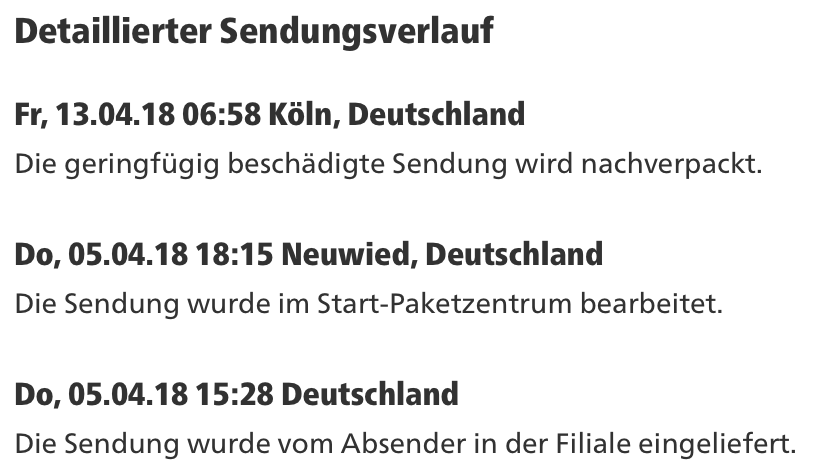

Da ist er wieder! #puh #scheisseamschuh
  • #1.242
Na da drücke ich mal alles was geht und Du kannst den Schaden schonmal beim Store melden. Zumindest den Amp zahlt wahrscheinlich schonmal die Versicherung von DHL...
..oder ausgerechnet der bringts dann.
Du machst das aber auch spannend :D
