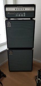

Da bebt das Parkett :D
Reaktionen: Gast5650, soundcity5150, Gast76317 und eine weitere Person
