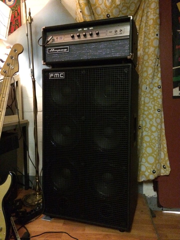

Ich bin neu verknallt!
Bisher war ich prinzipiell mit meinem SVT 3Pro glücklich. Nachdem er aber zum dritten Mal innerhalb der letzten 1 3/4 Jahre nicht das tat was er sollte, ging er zurück zum großen T. Um erneuten bösen Überraschungen aus dem Weg zu gehen, bin ich für den V-4B wieder in den Musikladen vor Ort gegangen. Das lohnt sich einfach!
Für mich ist der Amp ein kompromissloses Rockmonster. Richtig clean bleibt er nicht lange. Dafür ist der Gainregler über den ganzen Weg brauchbar und versenkt den Sound nicht schon auf dem letzten Drittel im vollverzerrten Matsch. Der Übergang von clean über komprimiert, angedreckt bis verzerrt geht äußerst geschmeidig. Wenn man denn etwas Dreck in seinem Sound will, kommt man mit den 100W an einer nicht zu leisen Box auch in einer lauten Band gut hin. Mit der 610 Retro Deluxe von Hans bringt das verdammt geil klassische Ampeg Rocksounds, nur eben boxenseitig einen angenehmen Tick offener und frischer in den Hochmitten und Höhen. Dabei wiegt das ganze in der Kombination ungefähr die Hälfte eines SVT samt Kühlschrank.
An der Verarbeitung des Amps habe ich nichts auszusetzen. Um mal auf hohem Niveau zu meckern - ein dickeres Tolex und Füße aus Gummi stünden dem Amp noch besser. Letztere habe ich dann umgehend nachgerüstet. Ansonsten fühlt sich alles robust an. Zum Vergleich, beim SVT 3Pro wirkten die Potis samt Plastikknöpfen etwas billig und zu leichtgängig.
Eins will ich aber nicht verschweigen . Das Modell, das zunächst im Laden stand, hat saumäßig gebrummt. Ich habe dann innerhalb weniger Tage einen taufrischen bekommen und der ist im Leerlauf schön still. Bei TalkBass behaupten die Ampeg Insider, dass dieses Brummen ein völlig außergewöhnliches Problem sei. Nach der Geschichte von BoogieCaster und dem, was ich selbst gehört habe, mag ich das nicht so recht glauben. Mich interessier ja schon, woher das kommt - schlecht gematchte Röhren, unsauberer Bias, faule Trafos...? Es ist bei dem geilen Amp einfach ärgerlich, dass sowas raus in die Läden geht.
Nichtsdestotrotz ist der Amp echt amtlich und macht einen Höllenspaß zu spielen!
