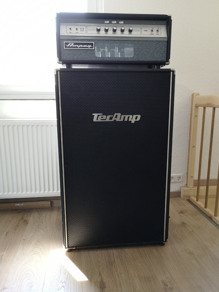

Tja, jetzt muss die Zwofuffzehner her, damit's optisch wieder passt :D
Ist ne FMC112er.
Ja sieht aber in der Tat etwas scheisse aus so :D
Mal schauen Vlt hol ich mir noch ne optisch passende 212er dazu.
Klingt sehr direkt. In der Tat sehr Bassman like aber dann doch etwas schmutziger.
Für meinen Geschmack genau richtig. Eigentlich mag ich Ampeg nicht so, aber der v4b klingt für mich durch die andere Endstufe einfach genial.
