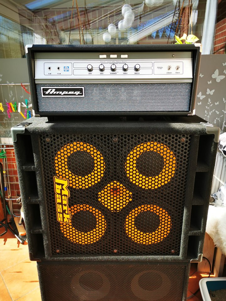

Sdaaahaaaa!!
Ich hab jetz nen Robo-Tower.
Kein Rauschen, kein Knistern. Top verarbeitet und geiler Sound. 🙂
Reaktionen: Bassbernd99, SgtFloydPepper, Bassman135 und 4 andere
