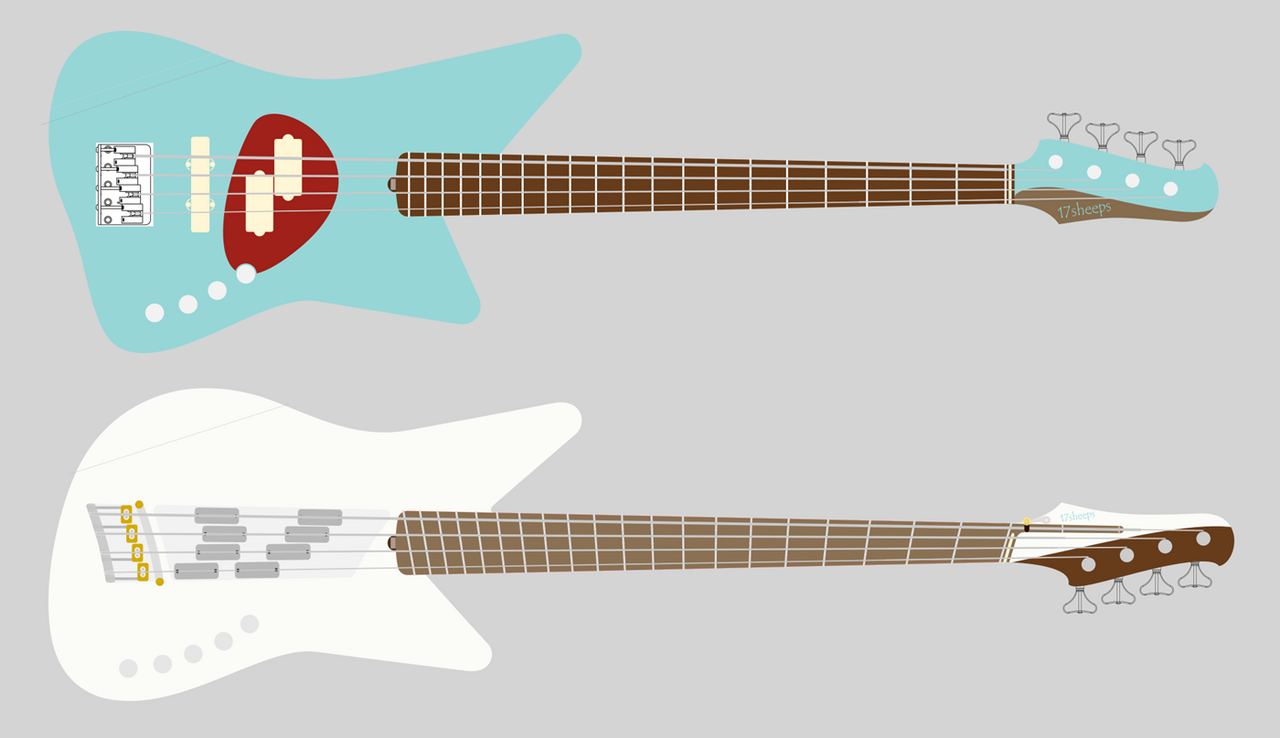

Hhhmmm ... ich bin ja ein Fan von kleinen Kopfplatten ... aber das ist jetzt sogar mir etwas zu wenig :D Vielleicht die goldene Mitte zwischen beiden Varianten? :gruebel:
BTW: Wenn schon 4 in line, dann niemals die 7ender-Variante sondern immer so wie bei Deinem Vorgänger! (Dafür krieg ich dann gleich wieder Haue :D )
EDIT: Ich finde Deinen Entwurf so klar und modern, dass in meinen Augen die Badewannenabdeckung eine Verschlechterung ist. Sie hat keine Funktion, weil es keine Badewanne gibt. Und sie bringt einen Hauch Gelsenkirchener Barock.
Ja, die Badewannenabdeckung wäre eh ohne Funktion und kommt wenn dann ganz zu Schluss... eher nicht...
Ich versuche mich nochmal an weiteren Entwürfen
Reaktionen: rumblebird2

Ein kurzes Update.
Mein aktueller Plan ist es, zwei Bässe zu bauen. Einen mit beweglichen Pickups und gefächerten Bünden und einen mit normalen Pickups und normalen Bünden, beide aktiv mit Filtervorverstärkern.
Ursprünglich wollte ich beide ohne eine D-Erweiterung bauen, aber jetzt werde ich doch einen mit bauen, aber mit einer anderen Konstruktion. Der Bass, der die verschiebbaren Pickups bekommt, wird wahrscheinlich auch eine spezielle Brücke bekommen. Ich bin gespannt... Die Tonabnehmer werden auch ein Update bekommen, damit ich verschiedene Designs vergleichen kann.
Aus ästhetischen Gründen habe ich den Hals im Bereich der Halstasche breiter gemacht. So ist der Übergang zur Pickup- Vertiefung und dann zur Brücke fast ohne Versatz. Das Ergebnis ist mehr oder weniger ein Jazzbass-Hals. Bei der Kopfplatte für die Version ohne D-Verlängerung habe ich mich ebenfalls für ein „klassisches“ Design entschieden, da es meiner Meinung nach am besten zu den Bodies passt. Was noch offen ist, sind die Farben und Formen und welche Korpusform welches Tonabnehmersystem bekommt. Einer wird definitiv weiß werden. Was den Rest angeht, bin ich mir noch nicht sicher, ob es in Richtung #1 und #2 oder #2 und #3 gehen wird.
Im Grunde mache ich alles von Grund auf neu (Schablonen, Tonabnehmer, Brücke, D-Verlängerung). Es könnte also eine ganze Weile dauern... Ich werde über die einzelnen Elemente im Detail berichten, wenn das Projekt etwas weiter fortgeschritten ist.
Kommentare und Anregungen sind immer willkommen. (Ja, ich weiß, nicht alle hier mögen lackierte Bodies ;-) Aber ich brauche ja noch etwas Luft nach oben für die Nachfolger...)
Reaktionen: claudio, feierabendbass, rumblebird2 und 2 andere

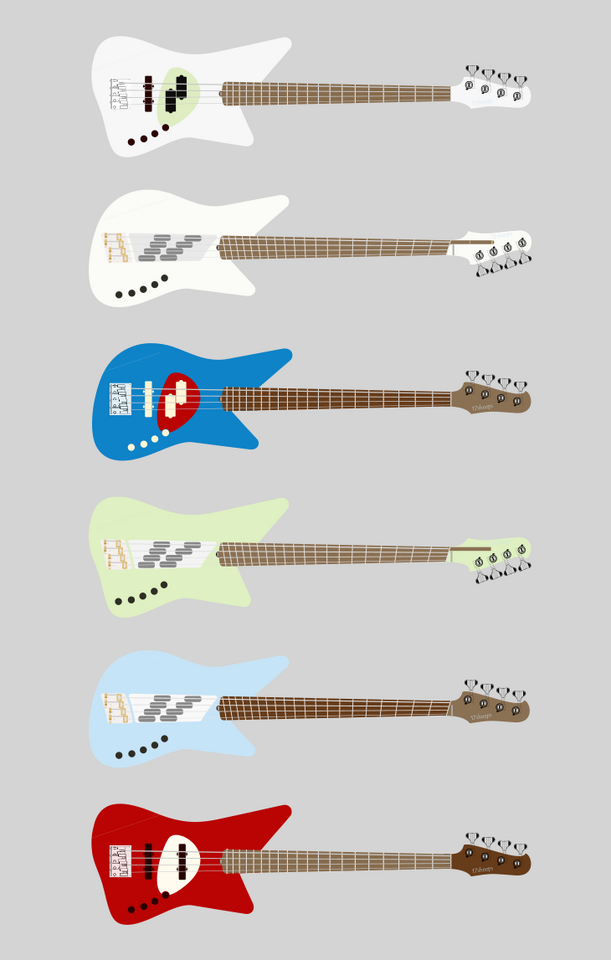

ist natürlich nur eine meinung, aber zu diesem eher verspielten grunddesign pass am besten schlichtes weiss - beim pj mit weissem PG - und tatsächlich matching headstock (verbindet, da die kopfplatte kaum etwas von der formensprache des bodies aufnimmt).
die korpusformen finde ich sehr schön in ihrer besonderheit, die gleichzeitig einige klassiker zitiert. - auch wenn sie vermutlich nicht so gerne gerade im ständer oder irgendwo angelehnt stehen. aber da gibt es ja auch allfällige lösungen...
Reaktionen: feierabendbass und 13ghosts
  • #29
Ich bin ein großer Freund farbiger Bässe, doch wenn es tatsächlich die abgebildeten Farben sein sollten, griffe ich zu weiß.
  • #30
Ich finde den blauen PJ schön.
Zur Vollendung braucht der aber noch eine 2+2 Kopfplatte.
Ersatzweise die 4 in Line reverse
  • #31
Ja, Farben sind so eine Sache, insbesondere wenn das so in 2D und ohne Glanz daherkommt. Da bin ich mit auch unsicher, wie es dann im wahren Leben aussieht.
Im Prinzip habe ich bisher nur mit den Farben experimentiert, weil ich ein "Pickguard" verbauen will, um die P und J Pickups wechseln zu können. Ist also eher ein Cover als ein Pickguard.
Die blau-rote Variante fand ich dann spontan sehr interessant, aber ist am Ende vielleicht doch etwas LEGO-mäßig. Dann habe ich mir gedacht, dass ich vielleicht mal etwas Feedback einholen sollte. Dafür schonmal Danke euch allen!

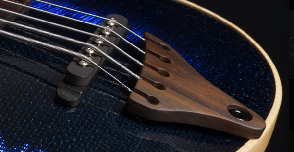

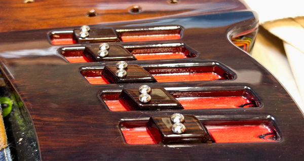

Mein Plan mit dem Cover ist, es aus Plexiglas zu machen und von hinten zu lackieren, wie bei folgendem Bass hier. Die Farbe ist auch in der Auswahl, dann aber eher für #1.
Das Bild stammt aus: Post in thread 'Geo's retrospective bass-world journey'
Reaktionen: uncool sam, claudio, Sam Global und 4 andere
  • #32
Daran habe ich mir die Zähne ausgebissen und erstmal aufgegeben. Ich bin immer bei der Ibanez SR Form gelandet. Schwierig, etwas zu finden was etwas eigenständig ist und trotzdem halbwegs aussieht. Interessant wie man durch die existierenden Designs geprägt ist...

  • #35
1 + 3 + 6 finde ich phänomenal schön

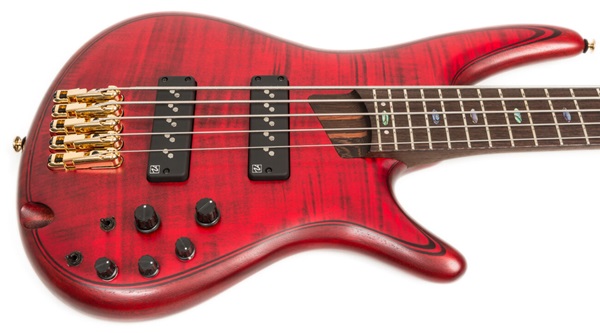

gibt es eine Lackierung "wie Samt"? also ohne Klarlackeffekt/ Spiegelungen
das würde sehr edel aussehen
Lieben Dank!
Von Ibanez habe ich einmal was mattes gesehen. Bei Autos gefällt es mir allerdings gar nicht. Das kann bei Instrumenten aber wieder ganz anders aussehen.
Mal schauen, was mir an Lacken über den Weg läuft.
Reaktionen: feierabendbass und rumblebird2
  • #36
Solche Lacke gibt es in vielen Farben. Aber an den Stellen mit Körperkontakt wird er nach kürzester Zeit glänzen

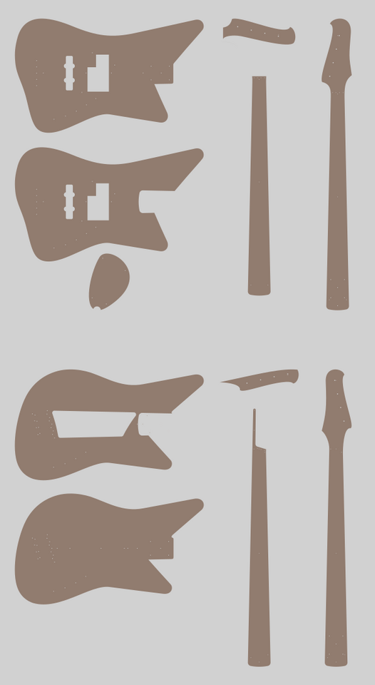

So, ich bin ein paar Schritte weiter:
  • Das Design steht, wobei das letzte Wort zu den Farben noch nicht gesprochen ist. Die Headstocks habe ich angepasst: sie werden nur teilweise lackiert und der holzsichtige Teil wird 1-2mm tiefer gefräst.
  • Die Pläne für die Schablonen sind (fast) feritg. Bei den letzten beiden Bässen hatte ich alle Schablonen selbst angefertigt. Für diese beiden werde ich sie wohl fräsen lassen, da ich viele Positionierungslöcher gesetzt habe und es so präziser wird.
  • Die Brücke für den multi-scale Bass ist soweit auch grob konzipiert.
  • Die D-Erweiterung auch.
Als nächstes geht es ans 3D CAD. Ich muss neue Pickup-Cover entwerfen und dann die Brücke...
Das ist das aktuelle Design:
Und so sehen die benötigten Schablonen aus:

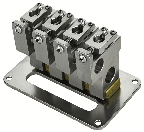

Bevor ich mich dem Holz zuwende, habe ich mich mit anderen Dingen beschäftigt: den Pickups, der Elektronik und den Brücken - produktive Prokrastination... In allen Bereichen wird es Unterschiede zum vorherigen Bass geben.

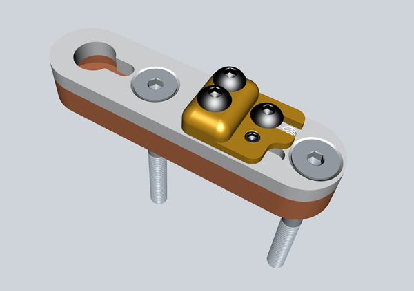

Zunächst einmal etwas zu den Brücken. Da hat mir nicht viel gefallen, also habe ich selbst etwas konstruiert.
Mein Konzept ist eine Art „form follows function“ und „reduce to the max“ Brücke. Es ist ein Remix - einfach und optimiert, ohne Spoiler, nicht tiefergelegt (aber poliert).
Das Ziel war es, eine Brücke zu konstruieren, die einen soliden Kontakt zum Korpus bietet, stabil ist, einen optimalen Saitendruck auf den Sattel ermöglicht, eine optimale Verbindung zwischen Sattel und Grundplatte hat und ein gutes Handling bietet. Ich habe zwei Versionen entworfen: eine Einzelsaiten-Brücke und eine Brücke für einen 4-Saiter.
Hintergrund/Bausteine/Ideen:

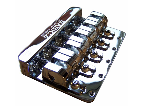

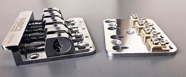

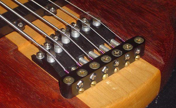

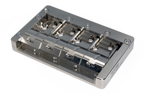

Es gibt einige Brücken, die einen optimalen Kontakt zwischen Sattel und Brücke liefern. Babicz und KSM sind (patentierte) Beispiele. Das erste Beispiel ist von einem Nutzer auf TalkBass.com

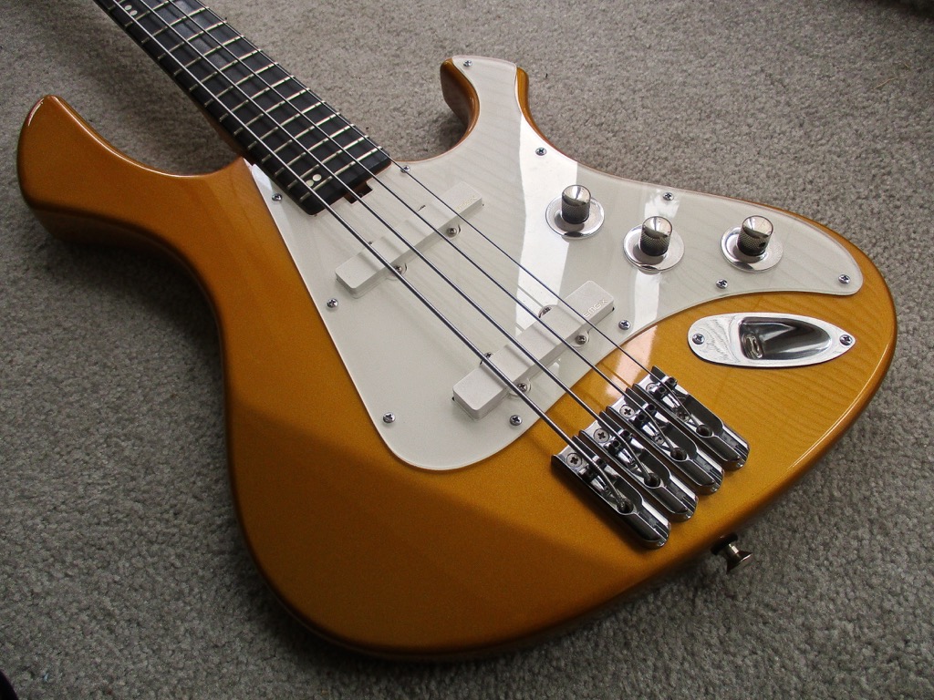

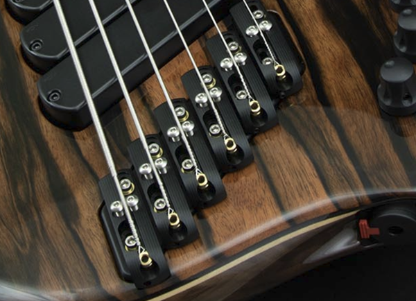

Vor kurzem bin ich hier (einmal mehr) auf den Marleaux Spock-Bass gestoßen. Dessen Brücke ist so konstruiert, dass die Saiten auf zwei Schrauben aufliegen. Ich habe dann gesehen, dass Dingwall diesen Ansatz auch verwendet, ebenso wie Nutzer pilotjones auf Talkbass.com. (Wisst ihr, wer diesen Ansatz zuerst umgesetzt hat?). Der Kontakt zwischen den Schrauben und dem Sattel sollte ziemlich gut sein, weil die Gewinde eine große Kontaktfläche mit den Schrauben haben sollten. Dies ermöglicht einen optimalen Kontakt zwischen Sattel und Grundplatte.

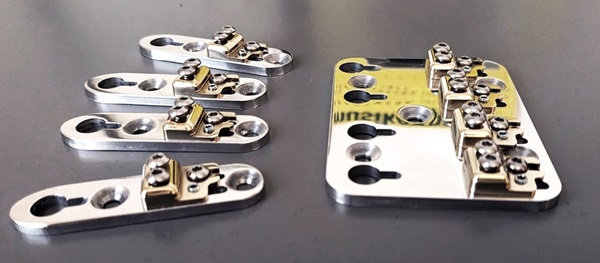

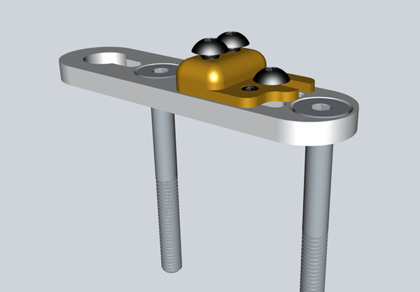

Kaum eine Brücke berücksichtigt bei der Positionierung der Komponenten (Sattelführung, Löcher, etc.) eine Korrektur für die Intonation. Das ist zwar nicht wirklich relevant, hilft aber zum Beispiel, den Winkel mit dem eine Saite über den Sattel läuft für alle Saiten relativ gleich zu halten. Dies macht im folgenden Bild Ibanez auf Basis von Einzelsaiten-Brücken:
Durch die richtige Positionierung aller Teile, entsprechend dem Winkel der Saite zur Halsmittellinie kann auch ein seitlicher Druck auf den Sattel vermieden werden. Ein Negativbeispiel ist die Brücke von meinem alten Kramer Bass (s. E-Saite). Bei Einzelsaiten-Brücken ist das etwas anderes, weil man sie separat positionieren kann (s.o. Beispiel Ibanez).
Und das kam dann dabei heraus:
  • aufgeschraubte Sättel
  • ein direkter Ausgleich für die Intonation bei der 4-saitigen Brücke

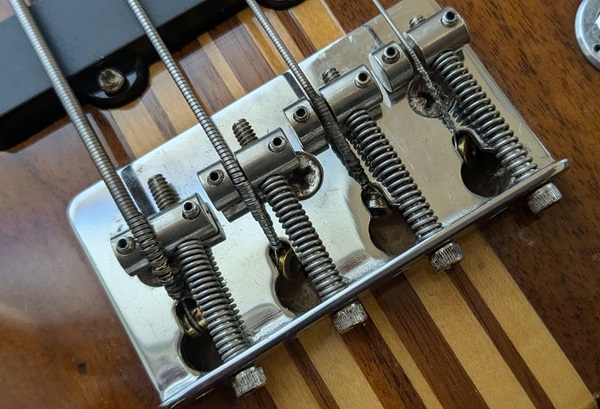

  • das gleiche Saitenbefestigungskonzept wie bei meinem Kramer
  • Komponenten, die auf den Saitenwinkel ausgerichtet sind
  • eine Einbau mit Konterschrauben auf der Rückseite des Basses für einen optimalen Anpressdruck (was bei fast jedem Steg möglich ist, wenn die Schraubenlöcher breit genug sind/wären, was bei vielen Brücken für Einzelsaiten nicht der Fall ist)
Hoffentlich ist an diesem Entwurf nichts (mehr?) patentiert...
Materialauswahl (von oben nach unten):
  • Edelstahl
  • Messing
  • Aluminium
Dafür gibt es zwei Gründe: Das Gesamtgewicht der Brücke ist in dieser Kombination gering und es sieht cool aus (Messing ist ja meist unter Chrom oder Nickel versteckt). [Ich bin mir nicht sicher, was die galvanische Korrosion betrifft, also werde ich vielleicht die Schrauben austauschen.]
Das Aluminium ist 7075 ("Luftfahrt Aluminium") und das Messing ist CW617N. Zusätzlich zur Steifigkeit und Härte wollte ich einen niedrigen Bleigehalt. Es sieht gut aus, wenn die Brücken poliert sind, und sie können in Würde altern - und auch jederzeit wieder aufpoliert werden, falls erforderlich.
