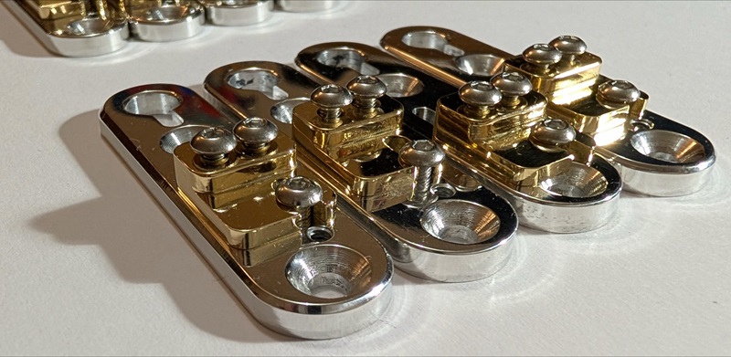

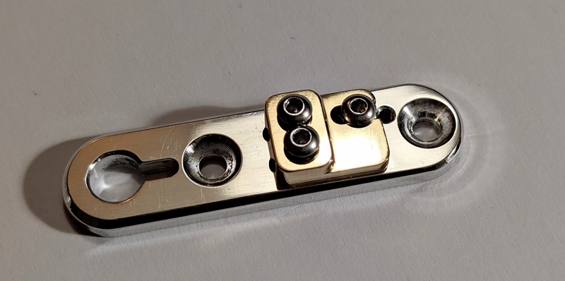

Welchen Einstellbereich hast Du da für die Höhenverstellung der Saitenreiter vorgesehen?
Der ist abhängig von den Schrauben und der Grundplatte. Aber ich sage mal: im normalen Bereich. Also 10/11mm plus überstehened Gewindelänge (ohne Kopf).

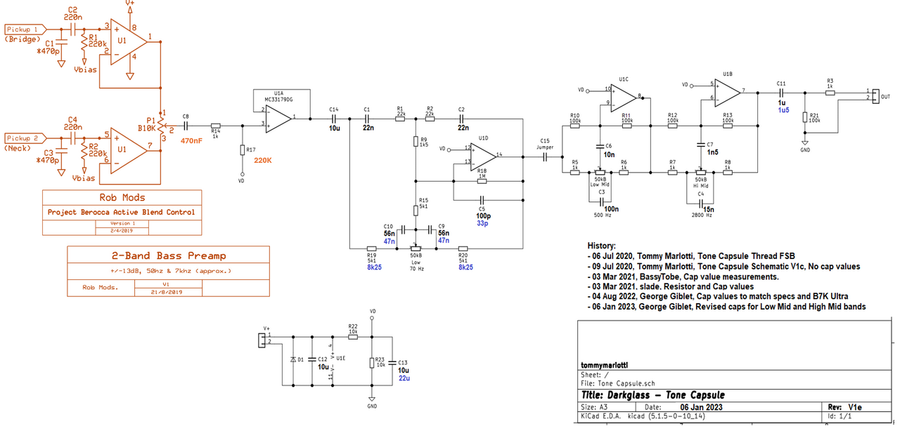

Hier ein eher theoretisches Update:
Mein vorheriger Bass hat einen Kapazitätsschalter, um die Frequenz des Resonanzpeaks der Pickups anpassen zu können, was zu unterschiedlichen Klangeigenschaften führt. Dies funktioniert bei passiven Bässen jedoch nur für beide Pickups gleichzeitig. Eine separate Anpassung ist nicht möglich. Die Position und Stärke der Resonanzspitze kann auch mit Hilfe von Filter-Preamps eingestellt werden, was, je nach Preamp, auch eine getrennte Einstellung für jeden Pickup ermöglicht. Solche Preamps beiten unter anderem JTex und Underhill an.
In den geplanten Bässen möchte ich nun verschiedene Optionen testen. Deshalb habe ich bei JTex und Underhill das notwendige Material bestellt. Leider landete das Paket von JTex nach einer über zweimonatigen Odyssee, inklusive sehr langem Aufenthalt beim Zoll und einer unerwarteten Reise nach Polen, wieder in Kanada - allerdings leer! WT...!
Darüber hinaus möchte ich die Kombination aus einer passiven Anpassung des Resonanzpeaks, einem aktiven Blend-Regler, damit ich die Resonanzpeaks von zwei Pickups separat anpassen kann, und einem aktiven Preamp/EQ testen. Dazu habe ich einen aktiven Blend-Regler mit der Darkglass Tone Capsule Schaltung kombiniert und so gestaltet, dass ich die Frequenzen der Mitten und hohen Mitten über Schalter einstellen kann.
Hier ist der kombinierte Schaltplan:

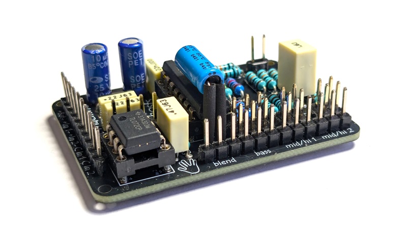

Das Teil ist ziemlich kompakt, an manchen Stellen etwas zu kompakt...
Auf jeden Fall wird es jetzt spannend! Ich hoffe, ich habe das Design oft und gründlich genug überprüft. Leider werde ich in den nächsten Wochen allerdings kaum Zeit dafür haben.

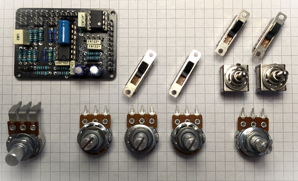

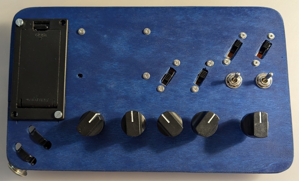

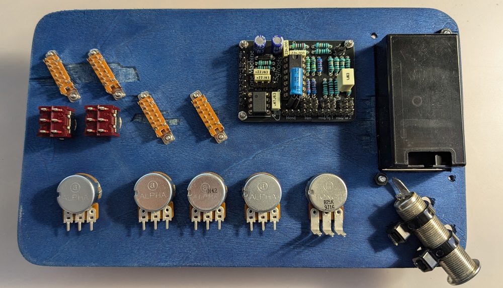

Erste Überlegungen zu einem Testaufbau, den ich dann irgendwie an meinem letzten Bass anbringen muss, um schon vorab alle Einstellungen und Werte testen zu können. Die Kippschalter werden wohl wegfallen. Allerdings ist im Konzept noch Platz für einen weiteren Schalter für die Bassfrequenz - aber ich denke, das werde ich nicht machen...

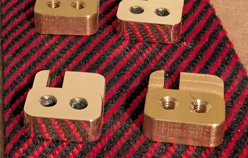

Es geht endlich weiter... :bier:
Die Schablonen sind fertig entworfen und bestellt. Bis sie da sind, was leider noch 4 Wochen dauern wird, werde ich mich etwas mit der Elektronik und den Pickups beschäftigen.

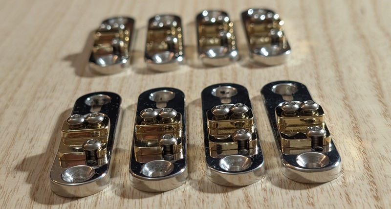

Mittlerweile ist allerdings die zweite Version der Brücke fertig, frisch poliert und wartet auf den Einbau. Die neue Version etwas anders konstruiert: sie benötigt eine Schraube weniger, ist massiver, bietet eine bessere Führung des Sattels in der Basis und etwas mehr Platz zwischen Saitenende und Auflage auf dem Sattel. Ich bin gespannt 😎
