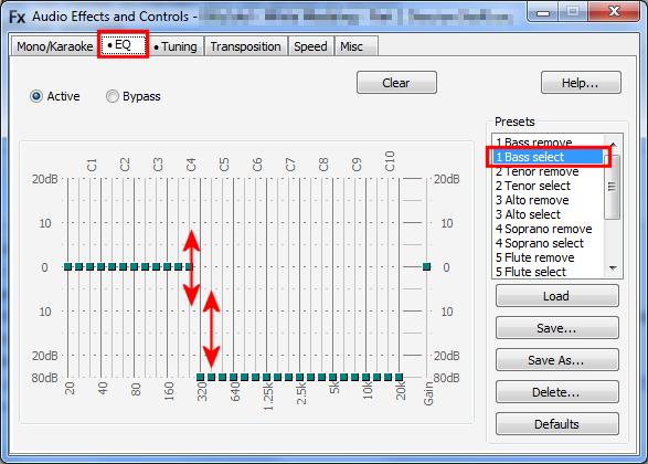

EQ und Oktavierung können evt. beim Raushören helfen.

Was tiefesB meint ist, im "EQ" Register zum Beispiel das Preset "1 Bass select" einstellen und ggf. noch etwas mit den Schiebereglern spielen bis man den Bass gut hören kann. Und im "Tuning" Register mal das "Tuning" um eine Oktave erhöhen. So hört man besonders die Tiefbass-Passagen besser raus. Diese Einstellungen wirken sich sofort auf den geloopten Abschnitt aus :idee:
