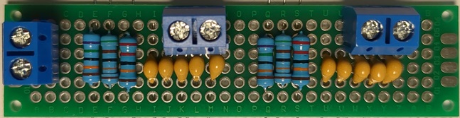

Ich habe für meinen C-Switch keramische Kondensatoren genommen.
Solche hatte ich mir auf deinen Tip hin bestellt und angefangen eine Schaltung zu skizzieren :-) Leider war ich jetzt eine Woche unterwegs. Vielleicht komme ich am Wochenende dazu den Lötkolben anzuwerfen.
Reaktionen: TheBass
Sauber, sieht gut aus, viel schöner als bei mir. Ich habe die Kondensatoren einfach hinten auf den Drehschalter draufgelötet und platt gequetscht. Keramikkondensatoren sind ja zum Glück ziemlich klein. Im Elektronikfach des SBMM Stingray Short Scale ist allerdings auch extrem wenig Platz. Eine PCB passt da gar nicht mehr rein.
Reaktionen: 13ghosts

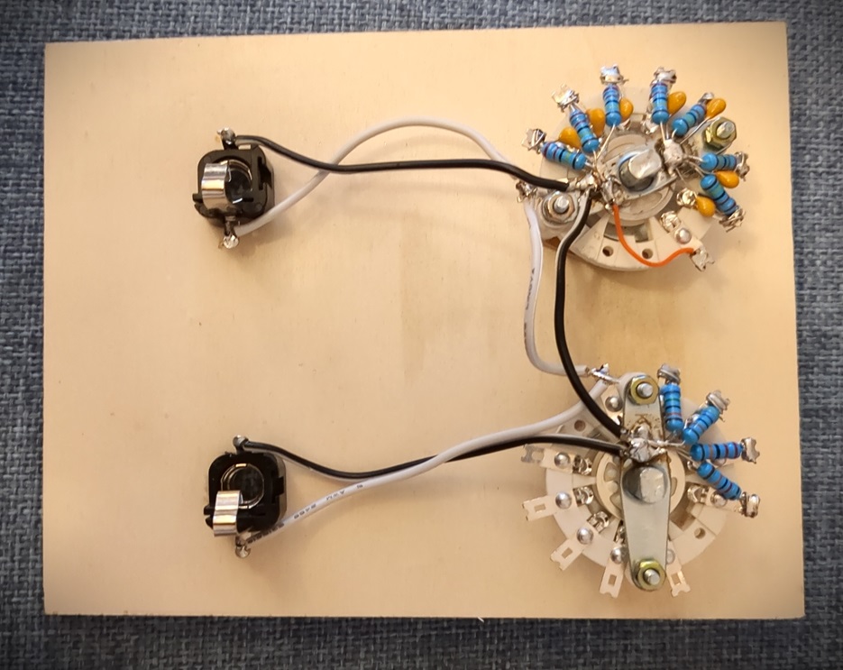

Ganz lieben Dank für all eure Hinweise und Erklärungen!!!
Wie im Thread zum Bass schon gesagt, bin ich gerade etwas zu viel auf dem Tisch und bin daher fast nicht weitergekommen. Ein paar Tests habe ich dennoch gemacht und mich vor allem über blöde, billige Schalter geärgert... So sieht es aktuell aus:
Von der Planine bin ich auch wieder weg, weil es in diesem Setup einfacher zu handhaben ist.
Ich hatte noch kurz mit unterschiedlichen Kapazitäten experimentiert. Final mache ich das, wenn ich die Pickups nochmal neu gewickelt habe. Aktuell habe ich einen relativ weiten Bereich abgedeckt, der am Ende schon arg dunkel klingt: 220pF, 470pF, 1nF, 2.2nF, 4.7nF, 10nF und 22nF.
Über Tipps zu guten Drehschaltern freue ich mich. Diese hier sind sehr schwergängig und die Teile aus Plastik sind leider Vollschrott.
Reaktionen: Axel
